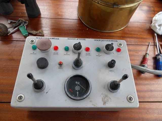

mijn aandrijving is elektrisch, 24volt en een noodvoorziening van 12volt, en het gaat via de pientere pookjes op mijn dashboard, links de knop en het pientere pookje voor het noodstuurwerk van 12 volt, en rechts hetzelfde voor de 24volt, in de midden nog een regulateur voor mijn motor maar die gebruik ik niet meer en heb ik los gekoppelt

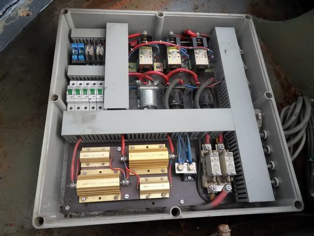

vervolgens via de waterdichte schakelkast die achter op de boot staat

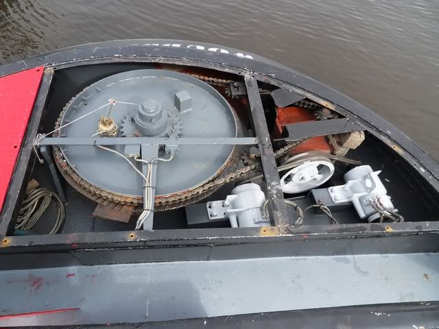

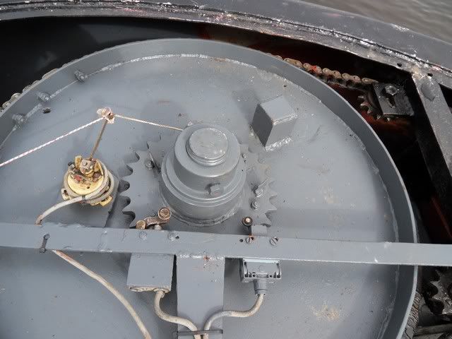

naar het eigenlijke aandrijfwerk

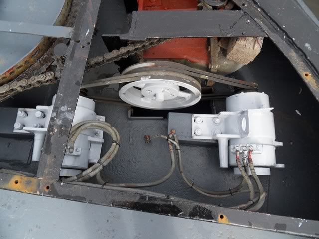

links de 12 volt en rechts de 24volt motor die via v-snaren een overbrenging aandrijven die vervolgens het kwadrant doet draaien, ik ken geen tweede boot die het zo heeft, werkt perfect maar moest wel effe wennen in het begin.
