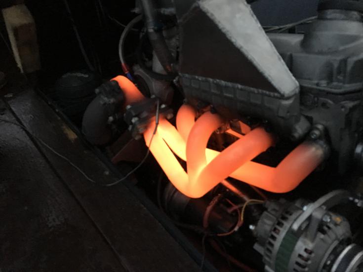

Soms is isoleren echt nodig, zoals hier met een opgevoerde Golf 1.9 TDI motor in een tuindersvlet.
Ook keramische coating kan hitte afvoeren!

Zo'n heet spruitstuk zou ik denk ik met een schild afschermen tegen aanraking. Als dat zijn warmte niet kwijt kan krijg je misschien pas echt problemen.

Als mijn uitlaat zo heet werd zou ik er niet meer mee durven varen
Dan wordt het immers onder de vloer van de boot ook bloedheet.
Wat moet je ook met een opgevoerde motor in een tuindervlet.
Is net zo iets als een straaljagermotor in een daf,dat verzin je toch niet.

Maar hoe vaak kun je een stalen spruitstuk zo heet stoken? Na een paar keer blaas je er toch wel een gat In?
