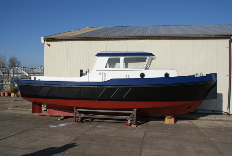

Een tijdje "stiekum" mee lezen op het forum, me aangemeld en dan nu ook maar een foto van ons bootje. Altijd leuk om te weten wie waar mee vaart, tegen welke problemen iedereen aanloopt en hoe deze met hulp van andere worden opgelost.
Dus bij deze ons afgerond project.
In het kort;
-Een paar a4-tjes opgezet met wat en hoe we het zouden willen.
-Wat zijn de eisen vanuit de binnenvaart.
-Tekenen, schetsen, vuilnisbak, weer tekenen en schetsen.
-Daadwerkelijk een ingenieursbureau gezocht voor een sluitend ontwerptekening, stabiliteits berekening.
-Tja en toen ........ ja we gaan ervoor.
-Een snijpaket besteld en in eigen beheer gebouwd.

Navigo hebben we het bootje genoemd.
Foto's ja heb er genoeg maar om het forum hier nu helemaal mee vol te zetten. Zal eens kijken of ik het ergens in de cloud kwijt kan en een linkje kan verzorgen bijvoorbeeld google drive.
Niemand die zich er mee bemoeit? Alle bemoeienis is positief nou ja als je het thuisfront hier niet in meerekent :lol: . Zonder gekheid we hebben er bewust voor gekozen en ja het is een opgave, maar als je wilt dan lukt het.
Leermomentjes zijn er genoeg, zal eens een opzetje maken als commentaar bij de foto's.

Nu maar eens kijken of het lukt met onderstaande link.
Allereerst de foto's van het vlak, de romp, loop dekken en roefdek.
Ik had een verschrikkelijke mooie werkplek tot mijn beschikking, uitzonderlijk goed betaalbaar met een klein nadeel.
Met het verloop van het seizoen moest ik meerdere malen het casco binnen de diverse schuren verplaatsen, dit vanwege het seizoenswerk.
Na het plaatsen van de loop dekken en het roefdek heb ik de romp aan de binnenzijden eerst afgelast en alle spanten goed afgehecht.
De romp is tot en met de dekken 5mm, de loop dekken en verder opbouwdelen zijn 4mm.
In eerste instantie alles willen doen met een geleend CO2 lasapparaat, vanwege de "tocht" veroorzaakt door koelventilatoren uiteindelijk toch gekozen voor de las elektrodes. Wel meer warmte inbreng,dus meer op letten, maar het gaat me ook iets beter af.
Het uitlijnen SB/ BB heb ik gedaan met de al oude methode van de waterslang een loodlijn draadje en ter extra controle de waterpas.
https://drive.google.com/folderview?id= ... sp=sharing
navigo
