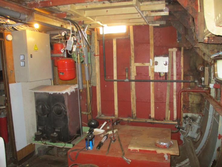

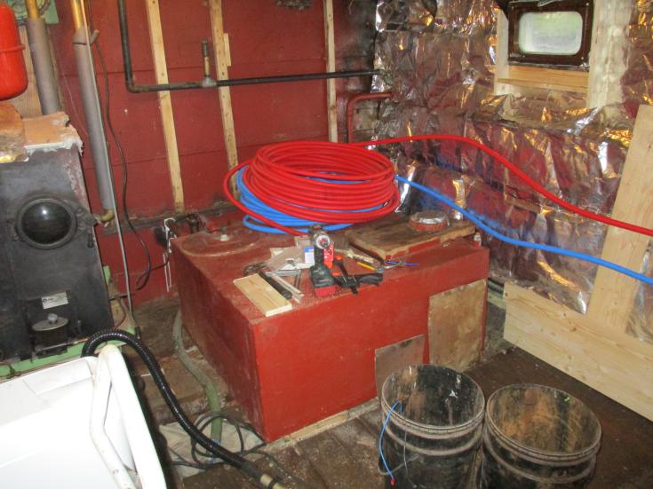

Sambeek ; het (reserve) toilet staat gewoon direct bovenop de vuilwatertank, de sifon van de WC sluit bovenop de tank aan in zo'n rubberen mof..
De tankstond in een apart hokje waar ook een zitdouche in was, die wand heb ik er echter uit gesloopt zodat de tank nu in een grotere ruimte staat.
De tank hoogte wil ik benutten om daar wasmachine en droogkast op te zette,n dan hoeft mijn Lieve zich niet zo te bukken bij het vullen en leeghalen (artrose en een hernia helpen niet echt). Maar als ik die wasmachine en droogkast mooi vooraan op de tank wil zetten dan staat nu die aansluiting van de WC in de weg, die zet ik dan liever achter in de hoek , achter droogkast en wasmachine. Het is toch maar een reservetoilet voor als de vermaler van het toilet dat we normaal gebruiken de geest geeft we toch nog een toilet hebben ...
Ik ga als ik die WC aansluiting verplaats de boel van binnen eens bekijken en zuiver maken, dan heb ik twee extra gaten in de hoeken, als het meevalt laat ik de tank zitten en als ik twijfel zal ze er toch uit moeten ...

ik probeer deze week eens een fotootje te maken, dat is misschien helderder...

dat issem dan . De aansluiting voor de WC zie je vooraan rechts, die staat dus misschien beter achteraan rechts.
Achter de WC stond nog een (nooit gebruikte) zitdouche.
tank is 100x110x50cm.
Ga ze eens openmaken de komende tijd, als ze meniet aanstaat kan ik ze beter nu eruit halen dan over 10 jaar he, nu kan ik overal mooi aan ...
Misschien is het ook wel handiger om een minder diepe tank te hebben maar die dan over de hele breedte ligt (als die kachels weg zijn ). Dan is de ruimte gewoon beter benut...
