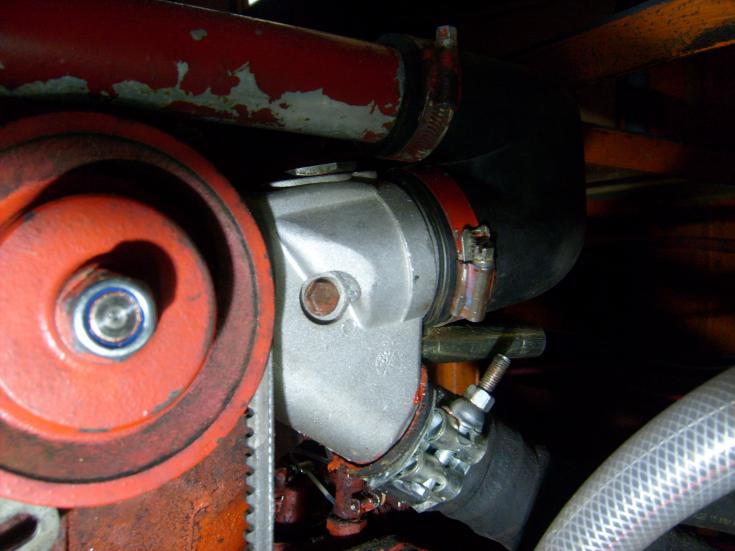

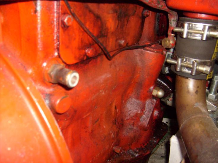

klopt, is niet dezelfde DTN die pijp heb ik er niet op zitten, maar de extra aansluiting......ik maak straks wel ff n foto......praat makkelijker !

Is het geel glimmende pijpje van de nieuwe waterpomp?paure nesci schreef:
En dus de aanvoer?
Dan kan je de retour op de bovenste pijp maken die naar de interkoeler gaat dan is de verschildruk groot genoeg.
Ik zou er wel twee afsluiters tussen bouwen.
1 voor reparatie etc.
2 als regelkraan mocht de afgetakte vloeistofstroom te groot blijken voor de motor.
- Berichten: 2078
Re: verwarming aansluiten op indenor
dat goudgele pijpje is idd de kachelaansluiting, mijn exp.vat zit 20 cm boven de kachelradiator, en afsluiters ertussen is een goed idee.
aansluiting maken op die bovenste dwarspijp is geen probleem, lijkt wel de eenvoudigste oplossing, we gaan weer aan de knutsel !

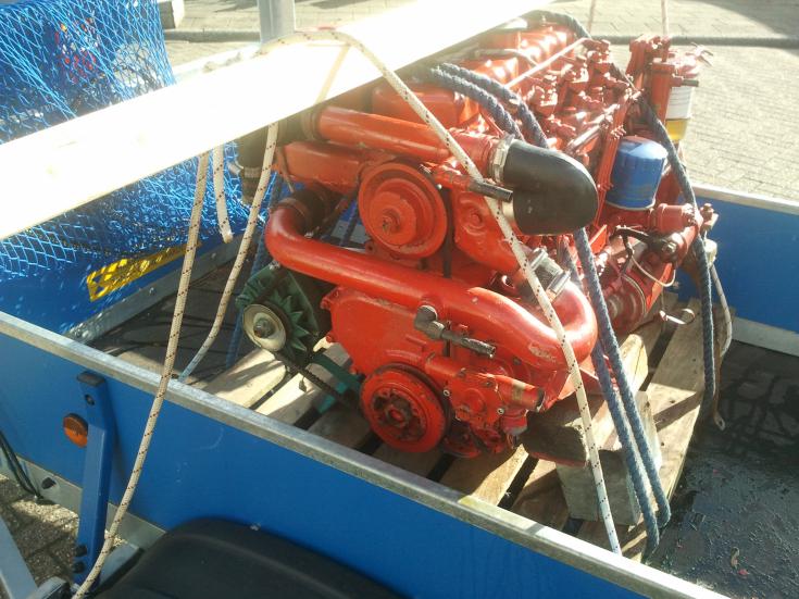

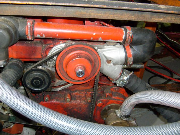

Toen ik mijn gebruikte indenor kocht van een Volvo penta monteur zat er een aansluiting op voor een kachel heel eenvoudig gemaakt.
Het is wat lastig te zien maar op de foto zie je twee pijpjes uitsteken boven de waterpomp. Deze liepen naar de verwarmingsleidingen toe in de boot en kon hij afsluiten met een kraantje. Geen extra pomp of moeilijke splitsingen erop. Toen ik de motor had aangesloten heb ik uit nieuwsgierigheid eens gekeken of er nog veel vloeistof uit kwam en dat moet ik zeggen liep nog pittig door. Heb hem nu er nog wel opzitten maar afgetopt.
