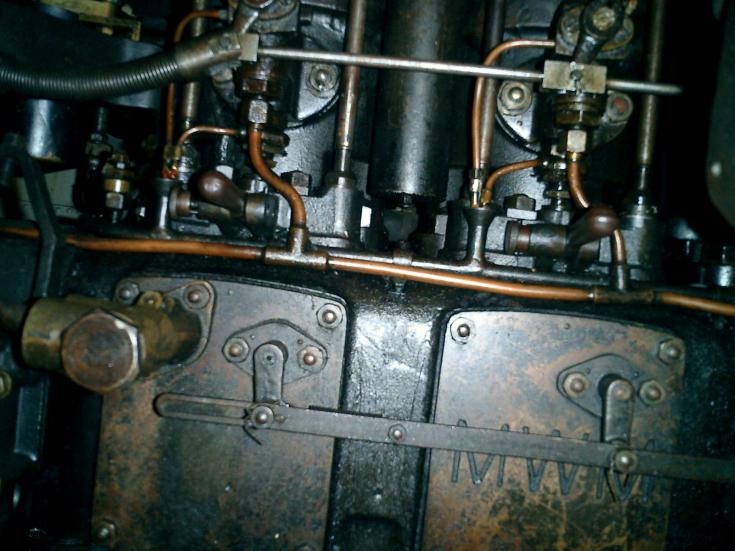

Bij de filmpjes van de Aqua domus door Utrecht kwam een reactie van onze oosterburen .
Hij is opzoek naar boekjes van zijn motor.
Hallo Louis, hier einige Daten von meinem Motor. Baujahr 1910, Motor Nr.:47121, R III 24 PS. So steht es in einem Papier. Ob es stimmt, weiß ich nicht. Leider habe ich keinerlei Unterlagen für diesen Motor. Ich war vor einigen Jahren persönlich in Mannheim, aber auch dort gibt es keinerlei Unterlagen mehr. Nun dachte ich, das Du eventuell einige Papiere über MWM Motoren hast. Ich werde von Dir hören. .Bis dahin liebe Grüße Uwe
Met daarbij deze foto's
Nu kan ik hem persoonlijk niet verder helpen maar wij misschien wel .
Samen weten we best veel.
Voor mijn eigen motor deze week dit boekje gehad. Werd op mijn werk zomaar in mijn handen gedrukt.
Nu heb ik zelf de ( RH 422 Z ) maar er is wel gelijkenis en dit is beter als niks.
Gr Louis.

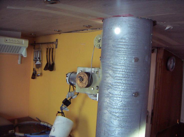

Vandaag begonnen met de inbouw van de spudpaal .
Deze dag ging op aan hijsen afspuiten en opruimen van de wasplaats .
6 kruiwagens met mosseltjes was de opbrengst .
Morgen meer foto's
Gr Louis

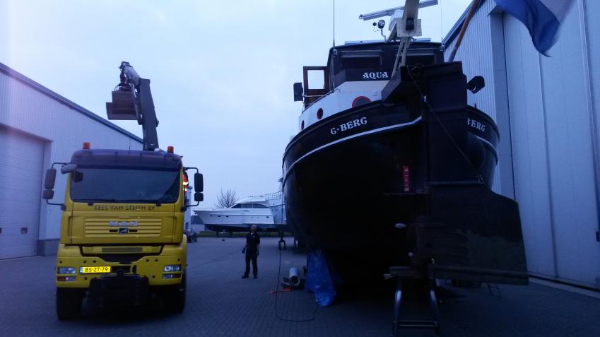

Maandag avond komt de kraan de paal erin hijsen.
Juk staat klaar om over te pakken.
Dus de rest van de dag nuttig besteed.
En nu lekker genieten van het weer.
Gr Louis

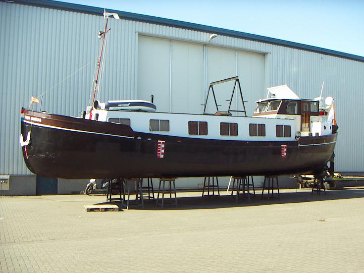

Inderdaad gewoon nostalgie .
Ik ben op de binnenvaart geboren en zelf een kleine 10 jaar nog beroepsmatig gevaren en dan hoort dit erbij .
Heeft totaal geen waarde en kost een hoop moeite en tijd om erop te zetten .
Het witte balkje bovenaan is nog de originele ingehakte ijk dus zo diep ging hij echt.
Bij de ijken hoort dit boekje .
Zo diep zou ik nu niet meer durven , dan gaan de golven over de roef .
Gr Louis

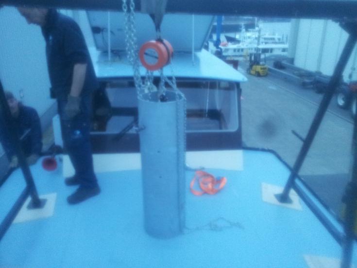

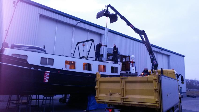

We hebben de gang er goed in zitten en alles gaat nog volgens planning .
Om 18.30 uur de kraan voor het schip en 20 min later was hij al weer weg.
Morgen veel laswerk maar dat doet een ander.
Gr Louis
Gr Louis

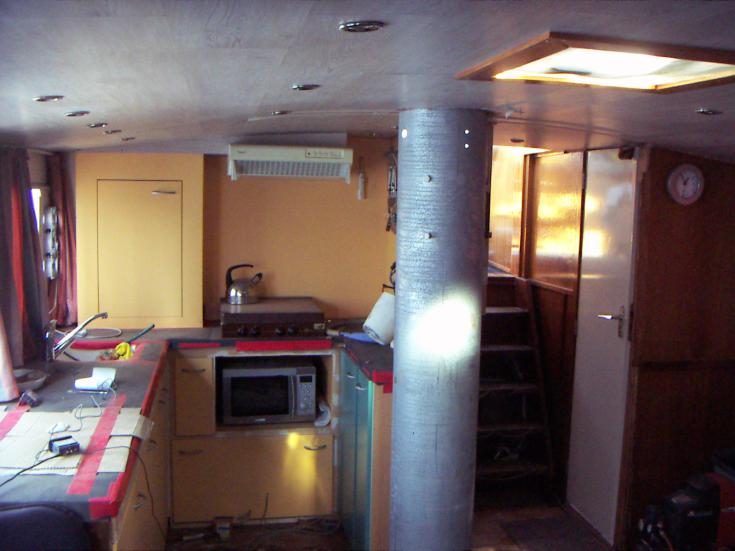

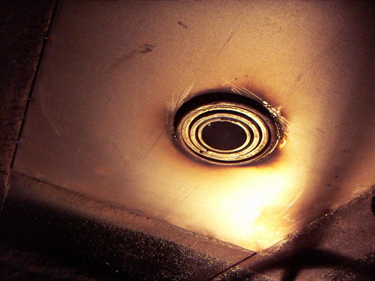

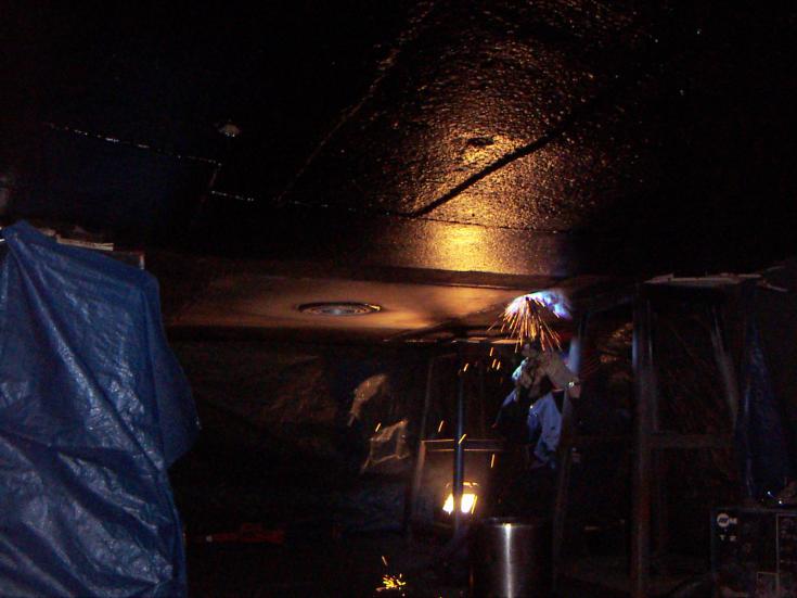

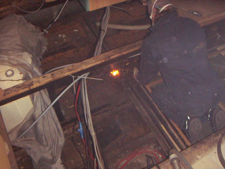

Weer een stukje verder.
Nog een plaatje van gisteren hoe het begon.
Maar de rook is opgetrokken en het zicht is weer helder.
Toch wel een fors keukenkastje als je hem zo ziet .
Vandaag veel gelast .
Zo nog 2 avonden laswerk en dan kan hij weer zwemmen .
Gr Louis
