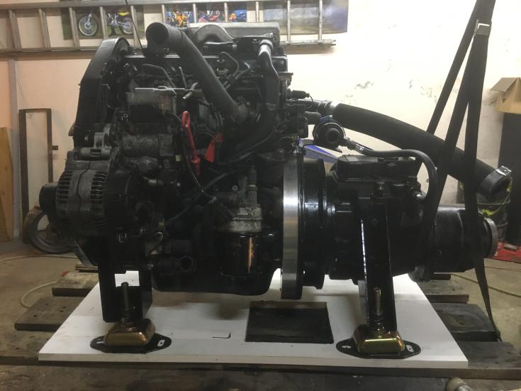

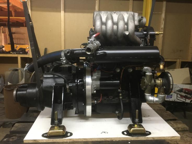

De motor heeft al stand alone gelopen, de enige connectie was nog de motorsteunen en versnellingsbak, dit moest goed zijn voordat de motor en auto gescheiden werden.

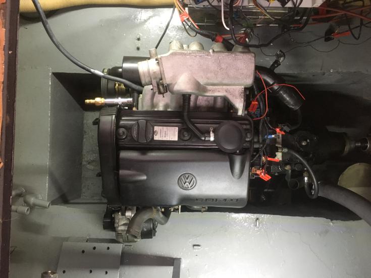

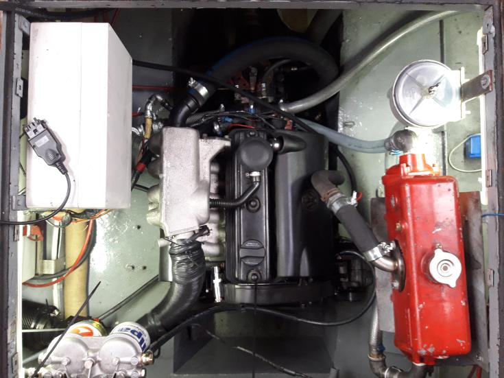

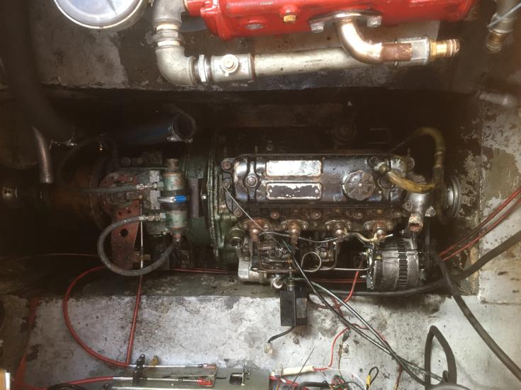

Deze week de motor verder aangesloten, en een paar uur in het werk laten lopen, dingen die nog gedaan moeten worden zijn: motorgestuurde afsluiter aansluiten, en een 2 tal lampjes op het dashboard aansluiten. VAG ODB2 reader aangesloten, foutcodes gewist, motor weer laten lopen, geen foutcodes meer, ikke is blij !
Oude situatie:
Nieuwe situatie:
Donderdag ga ik op de kant om de schroef eraf te halen, zodat ik vrijdag naar Kampen kan om de schroef te laten verstellen, en dan 's avonds weer te water.
