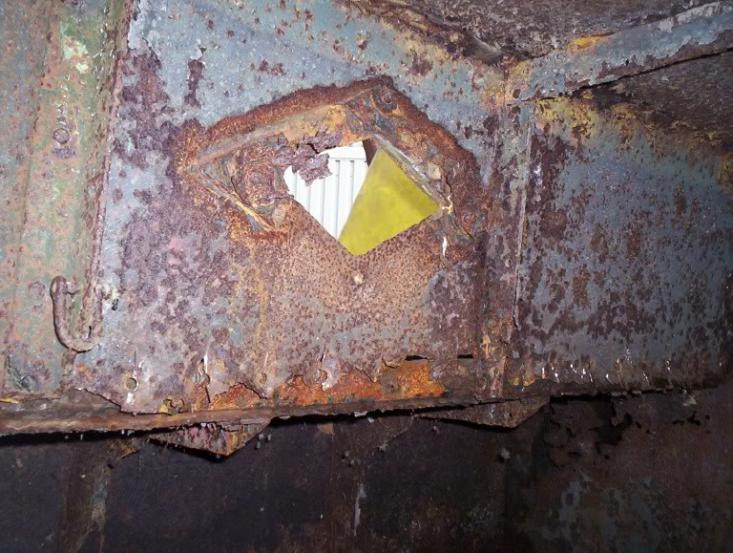

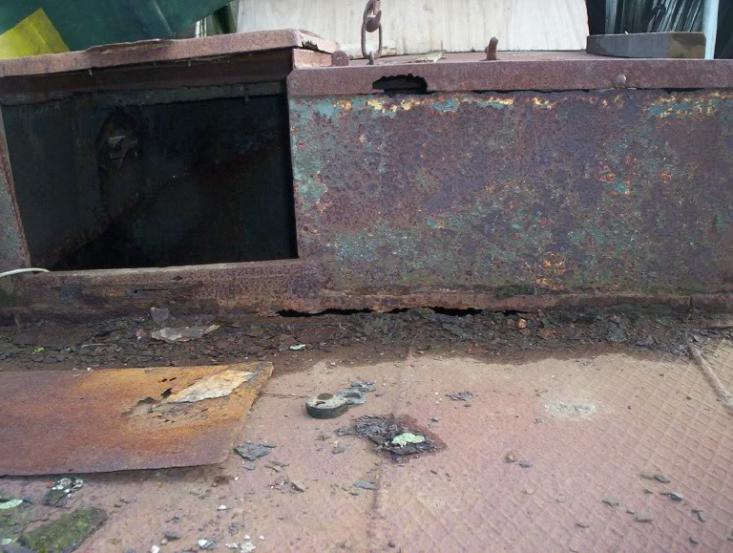

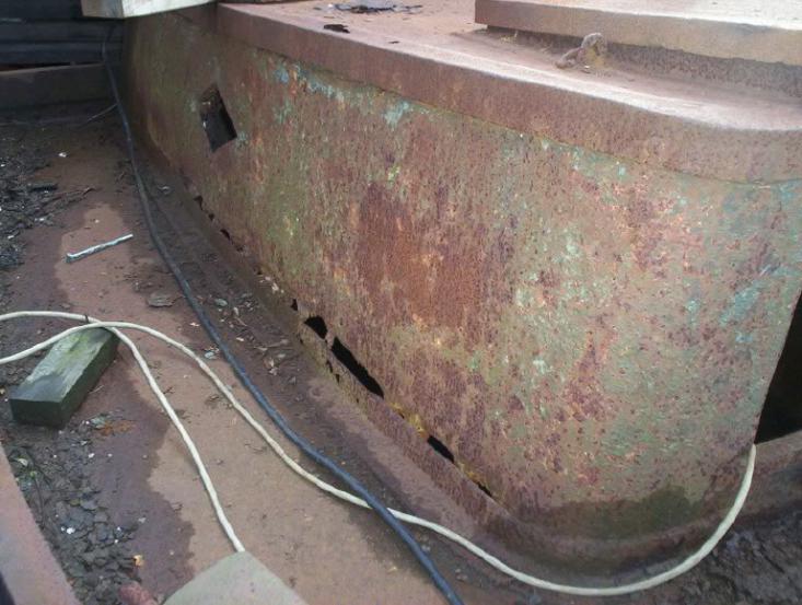

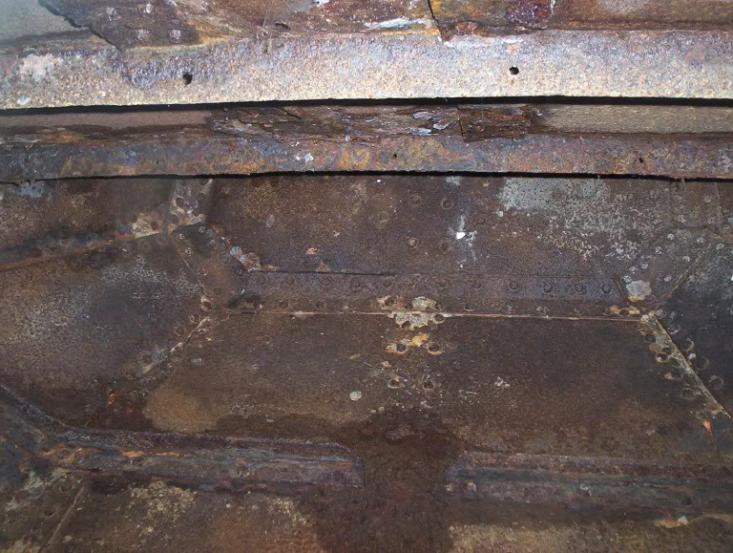

De roef,was zoals je kan zien, ook niet echt meer iets om op te knappen.
Gelukkig,was alles nog origineel en kon ik dus alles namaken.
Bakboord
Achterzijde
Raampje , dropmodel of hoe het ook heten mag
Schot tussen roef en ruim
Uitzicht naar achteren

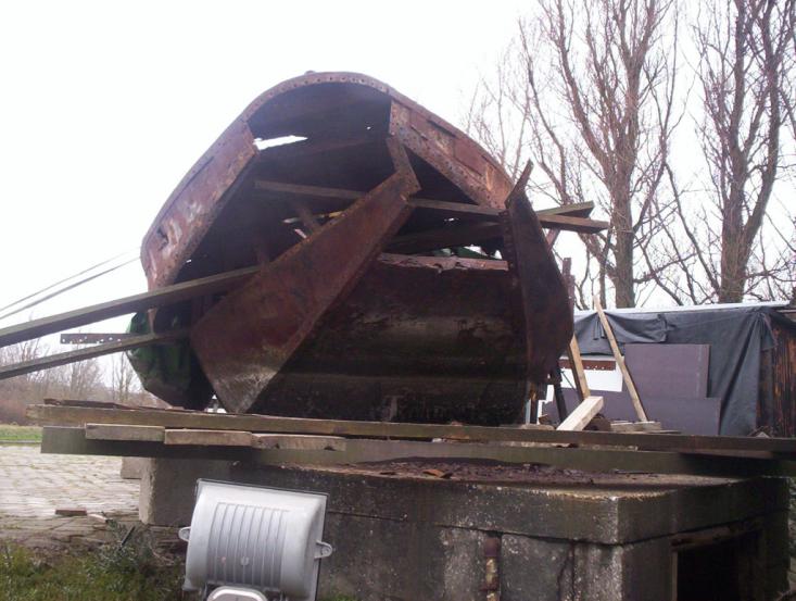

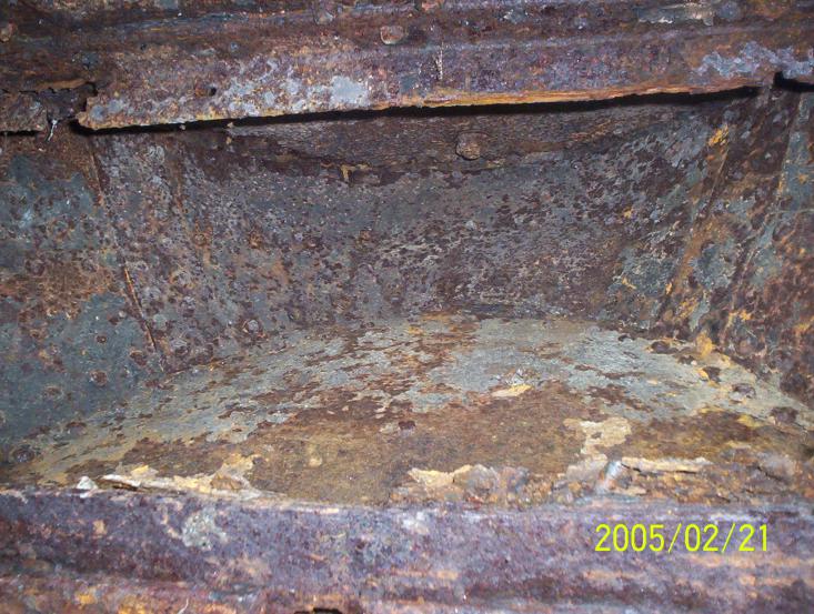

Zo weer even tijd

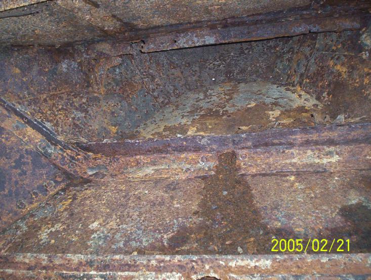

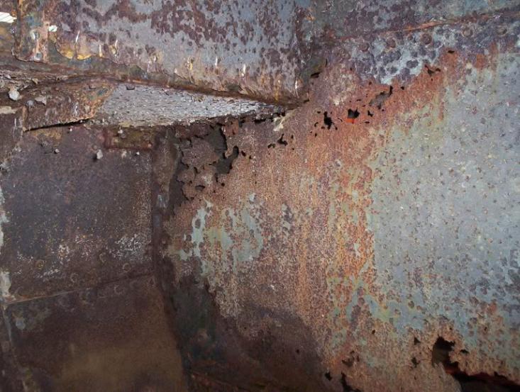

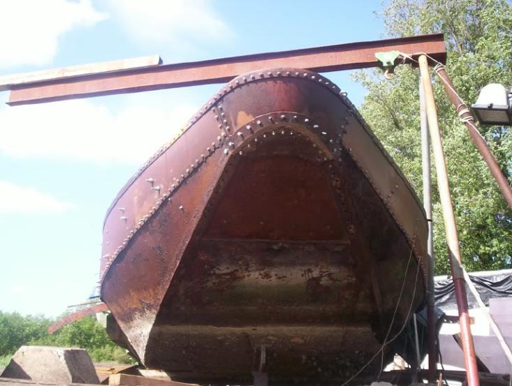

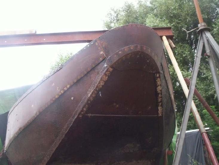

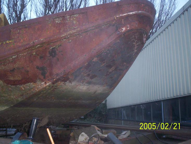

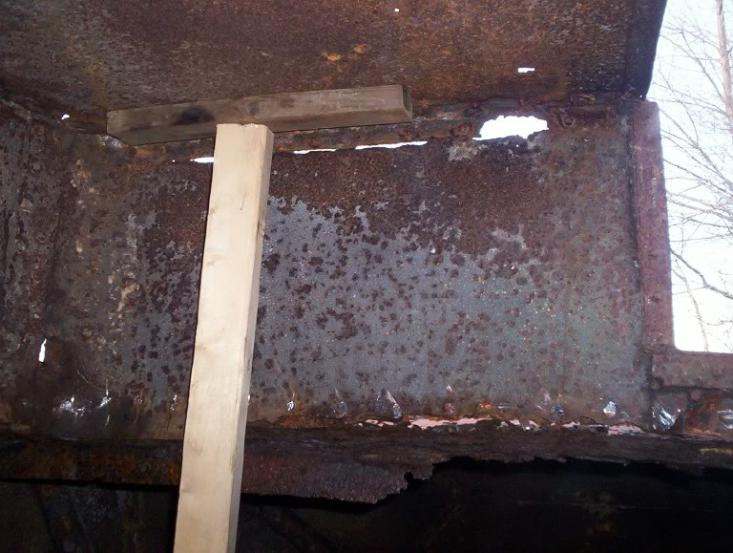

De kop van binnenuit gezien.
Nogmaals de kop.
de kop van buiten
Het achterdek van buiten.
Het ziet er allemaal triest uit maar als je er buiten voor staat ,kijk je daar wel doorheen letterlijk en figuurlijk.
gr Paul

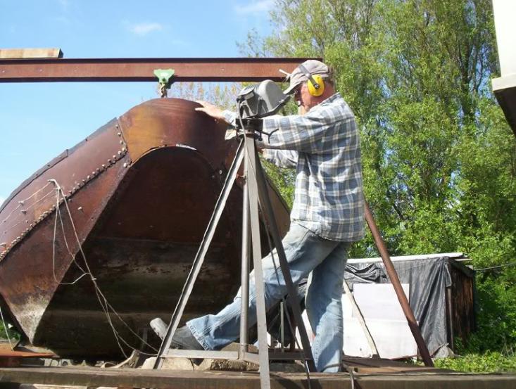

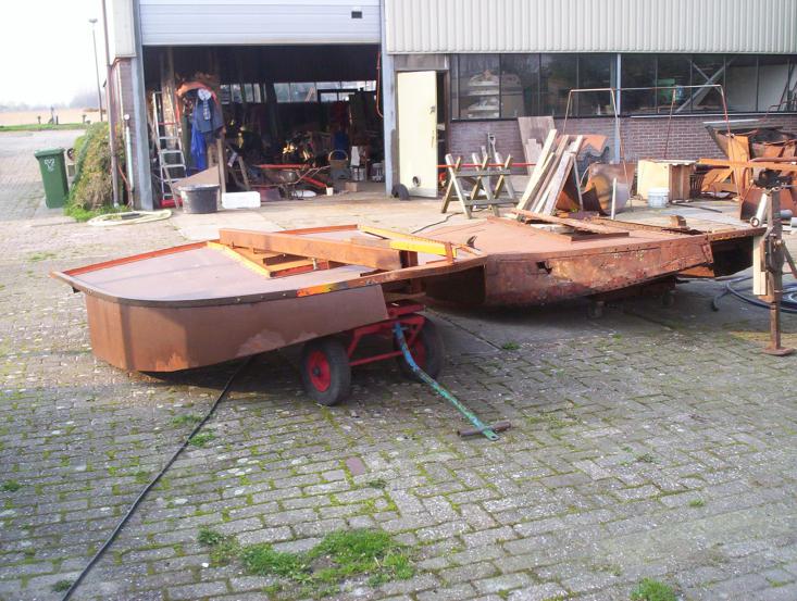

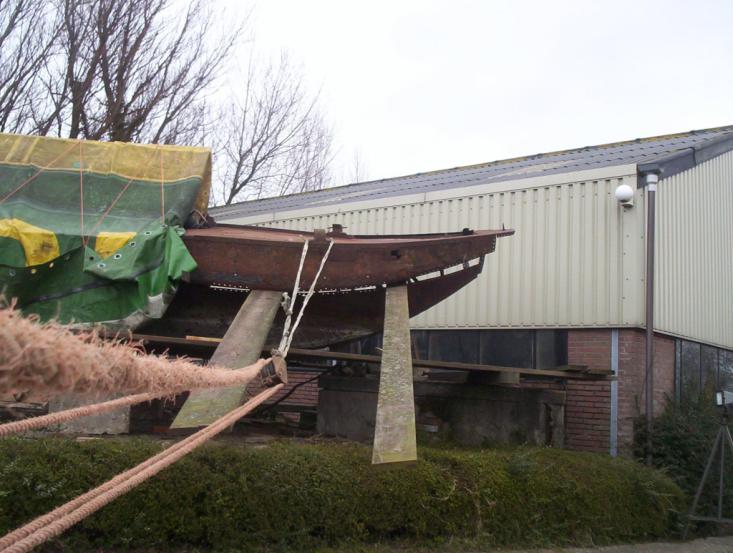

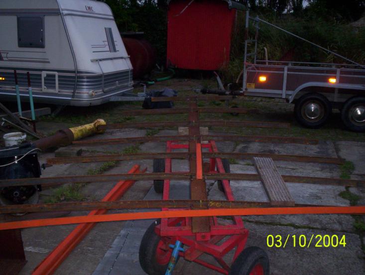

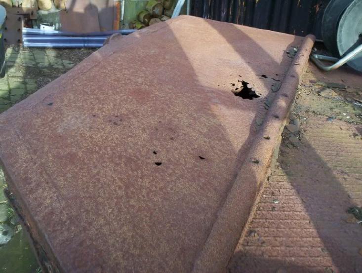

Nadat ik eerst zoveel mogelijk maten had genomen,(ik had het bovenaanzicht getekend,en toe alles in stukje verdeeld van 25 cm) en er zeker van was dat ik alles terug kon vinden ,ben ik gaan slopen.
Dit kwam ik nog tegen ,in mijn magazijn. ook maar hierbij plaatsen ,hoort er toch bij .

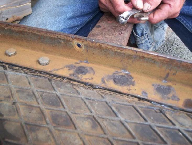

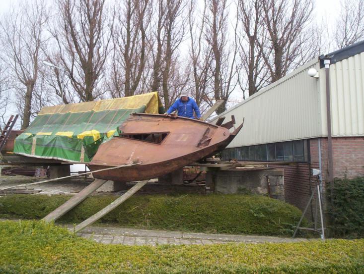

De nagels aan de buiten zijde in het zicht brengen met een lamellen schijf,dan met de centerpunt ,center geven ,en boren met een 4 mm boortje pakweg 6a7 mm diep,dan een met grotere boor het eerste stuk van de nagel wegboren,en de rest van de nagel naar binnen slaan.
De niet belangrijke delen gewoon met de flex doorslijpen.
Dan krijg je dus dit
Belangrijk is dat je eerst rustig nadenkt hoe de zaak aan te pakken voordat je begint,alleen werken kan soms veiliger zijn dan met 2 of 3

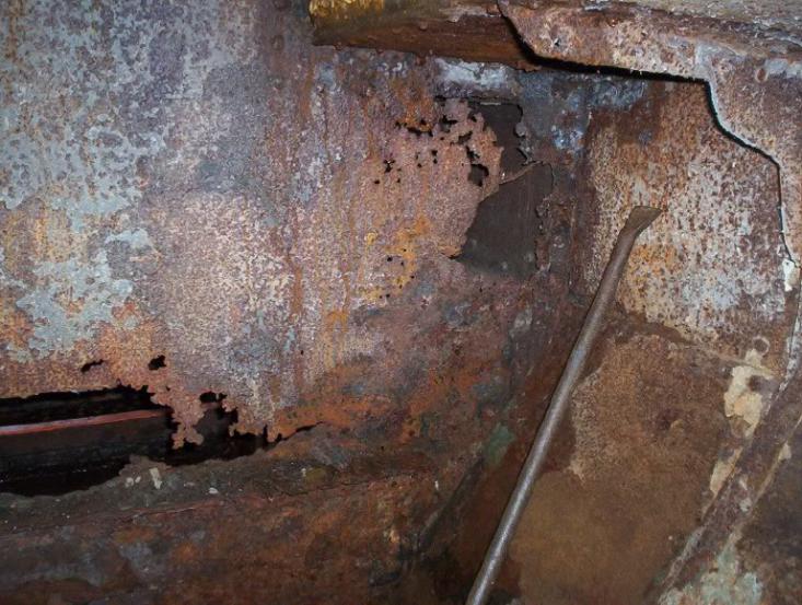

De mastkoker,of wat er van over is komt te voorschijn,maar ook gelukkig nog aanwezig,om na te maken.
Voordeel van de zwaartekracht is,dat alles naar beneden wil,en dat kan soms wel eens makkelijk zijn
word vervolgt

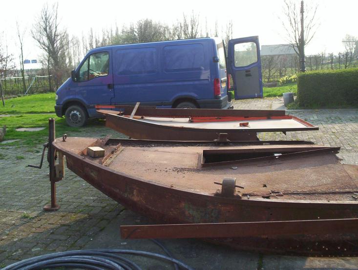

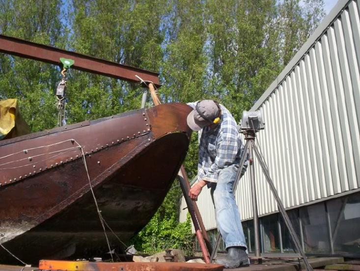

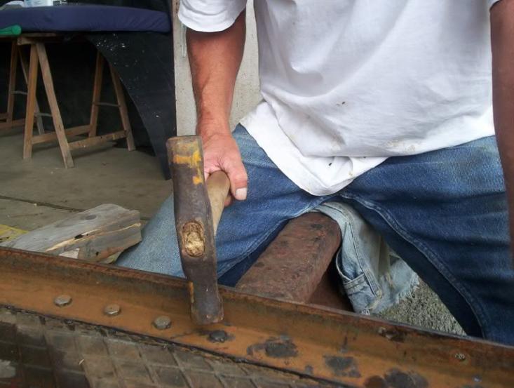

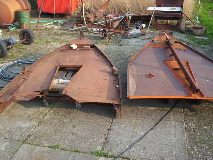

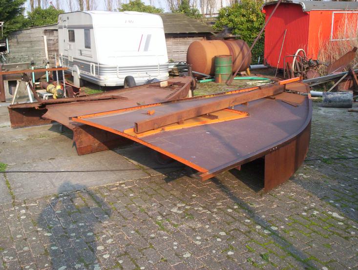

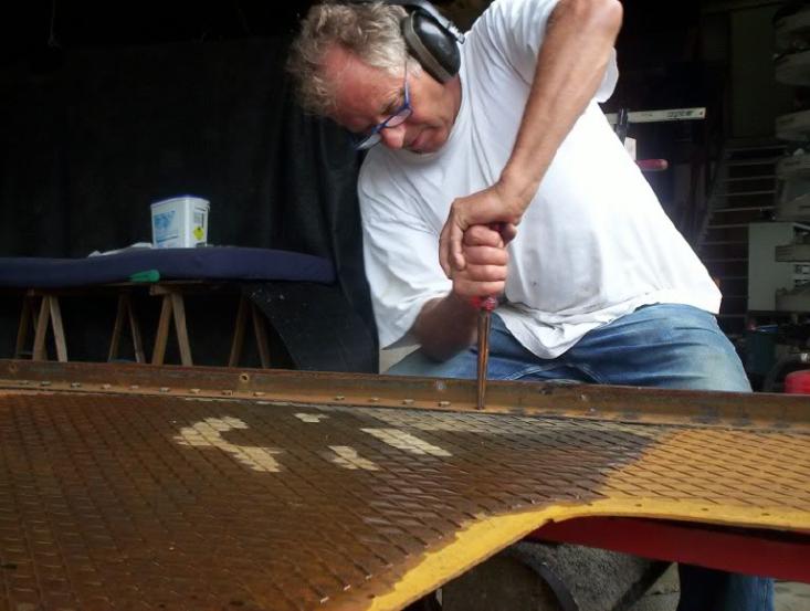

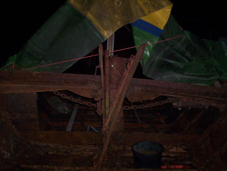

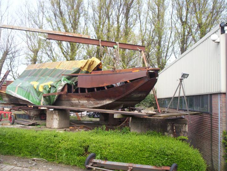

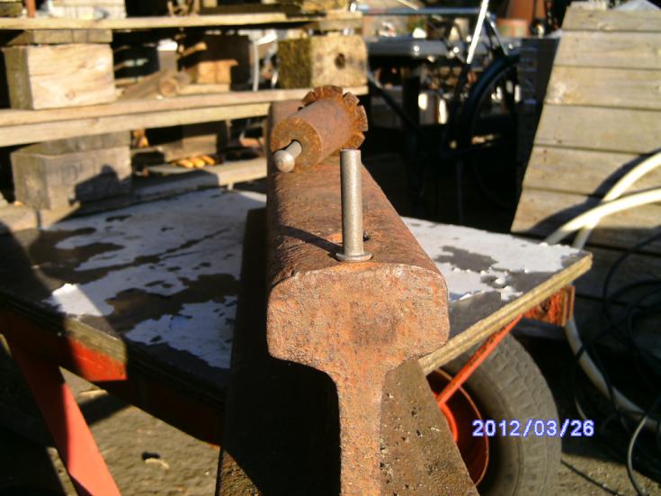

Ik heb voor het voordek eerst een soort hulpframe gemaakt waar ik de spanten aanvast hechtte,daarna de platen er op en pas slijpen dan de hoeklijnen op het dek vastschroeven, en als dit allemaal klopt boutje er uit nageltje er in en klinken.
ik vond nog vier fotos ,die plak ik hier tussen
Hier de spoorstaaf die ik gebruik voor het onderhands klinken
Dan de platen tegen de kop met daar weer een hoeklijn bovenop,en ook weer uit de handklinken .
Helaas toen even weinig foto s gemaakt.

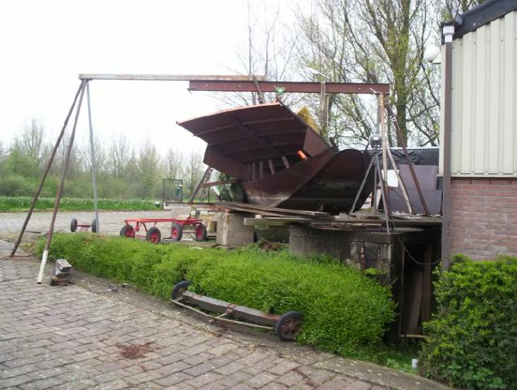

Dan portaalkraan bouwen,om het dek omhoog te takelen.
Ziet er nog niet echt leuk uit.

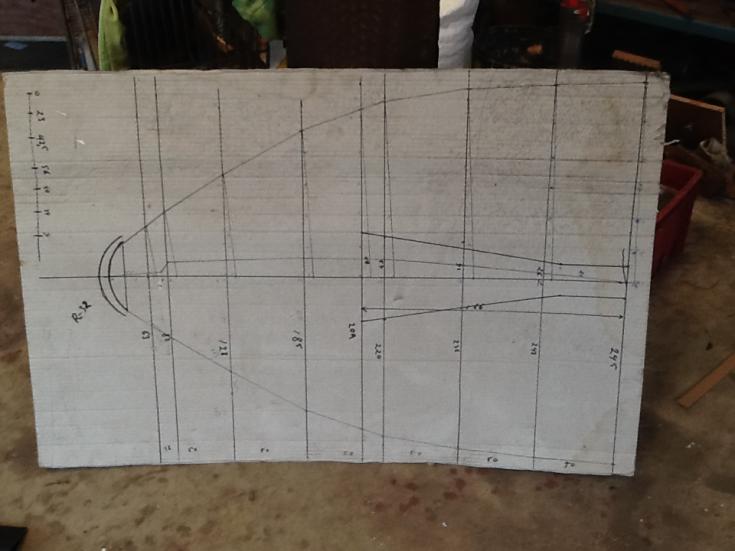

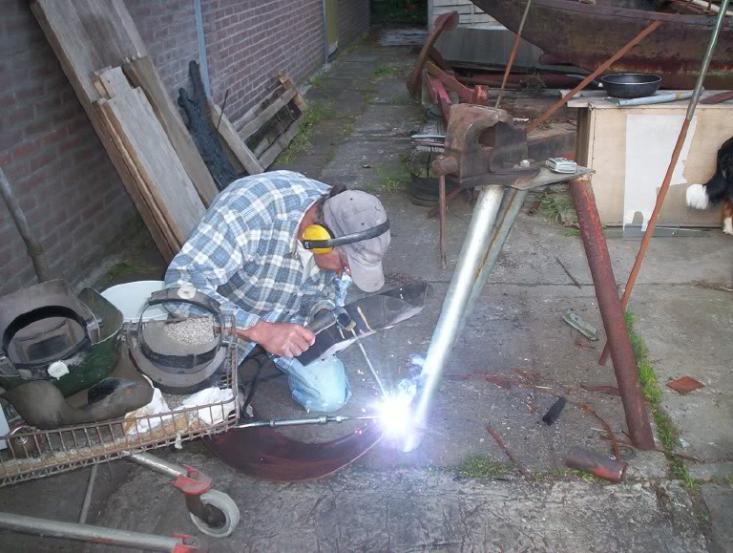

De neus lijkt een moeilijk te kloppen stuk plaat,maar is dus gewoon een rond stuk plaat,ik heb een stukje hardboord over het oude stuk gelegd,afgetekend ,en dit op een stuk van een olietank gelegen en het stuk uitgeslepen, daarna tijdelijk een grote spanner er in gelast om de juiste ronding er in te houden.
om de kop in de vorm te houden tijdelijk een spanner er in gelast.

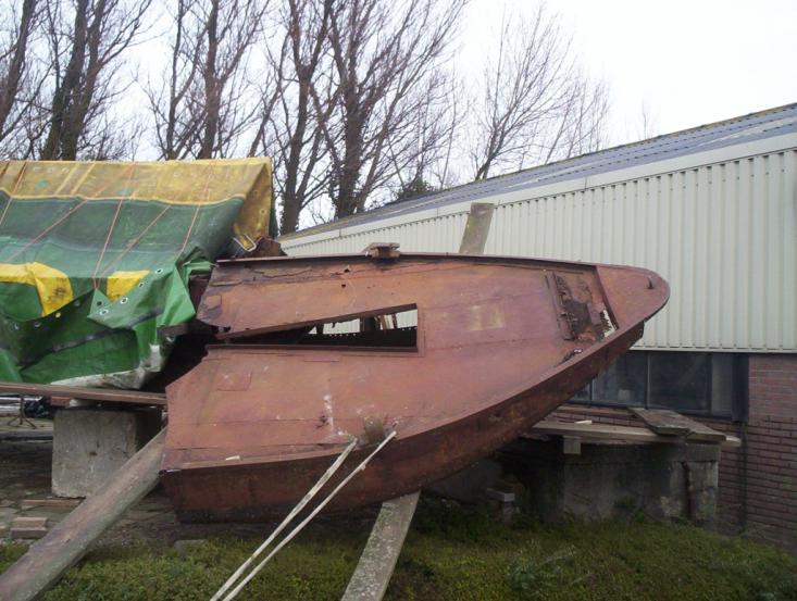

Dit gaat alwat beter,en je leert ook gelijk hoe je boren moet slijpen.
De touwtjes die je nog ziet hangen gebruikte ik om langs de kop te spannen ,je kan dan mooi zien of het strookt
eventueel kan je dan aan de binnenzijde met kiezen werken om het strak te maken.
Veel passen en meten,en honderd keer trapje op en af,tot het naar je zin zit.
Maar dan gaat het toch langzaam wat worden,en ook het comentaar van voorbij varende schippers,en zichzelf schipper noemende watersporters word positiever.
