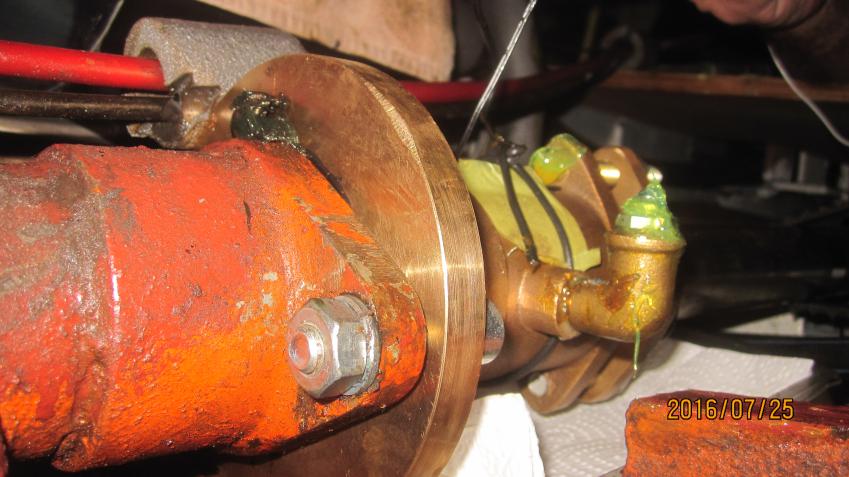

Nieuw vetgesmeerd gland wordt meer dan 70 graden
Re: Nieuw vetgesmeerd gland wordt meer dan 70 graden
Als de as met de hand makkelijk draaibaar is, maar het lager toch te heet wordt bij draaiende motor, dan heeft die warmte-ontwikkeling te maken met het feit dat de motor draait. Dus: wat gebeurt er met de as en het binnenlager als de motor de as ronddraait, dat niét gebeurt als je die as met de hand ronddraait.
Een vraag waarom zit er aan de binnenkant een messing plaat waar ook een witte slang op gemonteerd zit.
Het bronzen binnen gallant kan toch rechtstrreeks er op, of heb ik dat mis?
René, zoals ik het begrijp is één vetleiding bedoeld voor de bronzen bus, en één leiding om de beschermbuis van de as vol te pompen.
Als die 3 meter geleidebuis helemaal vol zit met vet, werkt die dus in feite als een glijlager van 3 meter. dat levert een hoop energieverlies, dus wrijving op. Als de as de buiswand nergens raakt is dat vet in de buis volstrekt zinloos. Als het alleen maar is bedoeld om vet bij dat buitenlager te krijgen, kun je beter een keer een apart leidinkje naar dat lager aanleggen.
Guido Er zit op foto2 een ijzeren verloopnippelte op de galant pijp,deze is dus omhet gallant helemaal vol te pompen
Maar voor op het bronzen gedeelt zit een knietje waar je het voorgedeelte mee volpompt
Maar waarom is nou dat messing tussenstuk waar die witte slang op zit,dit is volgens mij totaal overbodig.
Ben het helemaal eens dat het hele gallant volpompen met vet veel weerstand geeft.
Wat natuurlijk vreemd blijft,het gaf nooit problemen voordat er verbust werd,dus zit het in het verbussen of het inlijn zetten.
Ik vindt die achterbus ook maar vreemd normaal zit een buiten gallant op een pijp gedraaid hier zit hij er in gemonteeerd.
Als hij op een pijp gedaaid zit kan hij ook bijna niet scheef of het moet scheve schroefdraad zijn.
Ik hou het er op dat het scheef zit omdat het probleem er niet was voor het verbussen.
René, ik heb het draadje nog 's teruggelezen, maar ik vind nergens een concrete verwijzing naar hoe het vroeger gesteld was met de temperatuur, noch wat de reden was voor verbussing. Mikkerdemak meldt alleen dat het 50 jaar zo heeft gezeten.De Stoere schreef: Wat natuurlijk vreemd blijft,het gaf nooit problemen voordat er verbust werd,dus zit het in het verbussen of het inlijn zetten.
Kan het zijn dat die hele huls van 3 meter waardoor de schroefas loopt altijd gevuld is geweest met olie, om zo dat achterlager bij de schroef te smeren? Een dergelijke oliesmering met automatische pomp heb ik ooit gezien op een voormalige RP van De Vries Lentsch. Dát scheelt een slok op de wrijvingsborrel!
Mijn vraag blijft waarom is het messing tussenstuk?
Guido het zou wel alles verklaren als er vroeger olie in zat en nu vet,maar er wordt niet over gesproken dat dit is verandert.
Een beetje een reactie op het relaas van René.
Een achterste schroefas lager aanbrengen op deze manier is niet zo vreemd.
Het lager "draagt" in een uitgedraaide kamer in de schroefaskoker, meestal geborgd met een boutje van buitenaf.
Het tussen stuk bij het binnengland op zich ook niet zo vreemd hiermee creëer je een verschoven draagvlak voor het nieuwe lager ten opzichte van de as.
De slang was voor de tijdelijke luchtkoeling.
Eerst maar eens wachtten op antwoorden van de vraagsteller. Zonder uitsluiten en toepassen van de ideeën komen we niet verder.
Mee eens Navigo maar even afwachten
Ik was er inmiddels ook achtergekomen waar de witte slang voor was,niet goed gelezen door mij.
Maar dat tussenstuk is dus alleen om op een glad stuk as te komen als ik het goed begrijp.
Wat ik op de foto zie is dat het achter gland er volgens mij niet af is geweest,dit zou inhouden dat de achterbus er terplaatse is ingeboord of gehoond,lijkt mij een hele kunst om dan in lijn te blijven.
Hallo beste mensen,
Merci voor het meedenken.
Ik ben aan de slag gegaan.
Even wat vragen beantwoorden.
De koelvloeistof vanaf de motor is rond de 75 graden (DAF)
Dan moet het eerst nog door een 90 liter boiler.
De temperatuur van de koelvloeistof dat de kiel aan de achterkant in komt is dus al wat afgekoeld.
Verder koelt het redelijk snel af tegen de zijkanten van de holle kiel.
Ook wil de warme koelvloeistof boven op de koelere drijven.
De schroefas komt redelijk diep in het schip te voorschijn.
Zie ook de foto van de kiel.
Ter hoogte van het gland is er nog nauwelijks een temperatuurverhoging van de vloer te voelen.
Dat zal hooguit 5 gr hoger dan het buitenwater (stel 22 gr) zijn dus bij elkaar pakweg 27 graden.
Handwarm bij een normale temperatuur geeft een verschil van 38 min 21 is 17 graden verschil
Dus in dit geval mag het gland 27 plus 17 is 44 graden worden.
Navigo en diverse anderen gaven o.a. aan om de vetpomp en het drukstuk los te schroeven, de vetkoordjes er uit te halen en de twee bouten van het gland enkele slagen los te draaien.
Dat vandaag gedaan.
De schroefas werd dus alleen ondersteund door het achterlager en het stuwdruklager.
Voor de gewichtsontlasting bij het stuwdruklager de as daar op een balkje gelegd in het vetkoorddrukstuk.
Het gland kon op deze manier zijn eigen weg zoeken.
Een kunst is het nog om de tempvoelers goed contact met het gland te laten maken.
Plakken lukt niet op de vettige ondergrond en een klem kon geen houvast vinden.
Uiteindelijk met stukken koperdraad en halve wasknijpers toch wat kunnen bevestigen.
De tempmetertjes gaven bij de start 21,2 en 20,8 graden aan. Een kleine onderlinge afwijking van 0,4 gr.
Het schip aan de touwen in zijn vooruit laten draaien.
Je zag en voelde hierbij het loszittend gland niet raar bewegen, trillen of schudden.
Het gland gaf na drie kwartier een temperatuur van 39.6 graden en was de laatste 5 minuten niet meer opgelopen.
Dat is wat je wilt.
Verder kwam er geen druppel water binnen.
Daarna de twee bevestigingsbouten van het gland weer voorzichtig, niet te vast, aangedraaid.
Toch liepen de tempmeters vrijwel direct op.
Na een kwartier stonden ze op 57 graden.
Toen de glandbouten weer los gedraaid.
Ondanks de draaiende schroefas liepen de tempmeters langzaam terug.
Dat heb ik al meer dan dertig draaiuren niet gezien.
Dus het gland wordt vermoedelijk scheef tegen de montageplaat op de schroefaskoker getrokken of
de montageplaat zit niet 100% haaks op de schroefas.
Bij het oude gland viel deze afwijking niet op.
Die had blijkbaar inmiddels ruimte genoeg tussen het lager en de schroefas.
Dat gland verloor ondertussen wel een jampot vet bij 100 vaaruren maar ik wist niet beter.
Met de betere passing van het nieuwe langere gland komt deze ongerechtigheid wel naar voren.
Het langere gland werkt ook als een soort hefboom bij scheve montage, dus extra wrijving.
Voor -De Stoere-:
Toch is die grotere lengte nodig om op een gaaf stuk van de schroefas terecht te komen.
Op de plek van het oude gland zit wat invreting in de schroefas.
Ik moet aan de monteur nog vragen wat het doel is van de twee schroeven in het gland.
Mogelijk dat je met de twee bouten en de twee schroeven, het gland wat kunt kantelen.
De witte slang zit niet gemonteerd.
Het plan was dat daar wat koude lucht door kwam om te koelen.
Inmiddels maar weer weggehaald.

Nog even een foto vanaf de schroefaskokerkant
Als ik de moeren aan beide zijden losdraai, loopt het gland niet meer warm.

Duidelijke zaak het oude binnen gland is dus aan de voorkant niet haaks op de as, en alles wat je er dan tegenaan schroeft staat dan scheef.
In de oude situatie kon je dan nog wat rommelen met de pakking drukker nu niet meer.
Naar mijn mening alles er af van dat oude spul,en dan alles nieuw op de gland pijp.
Krijg je dan het probleem dat je op het ingelopen stuk van je schroefas zit, dan een flens maken tegen de flens van de flens van de keerkppeling dan blijf je altijd recht.
