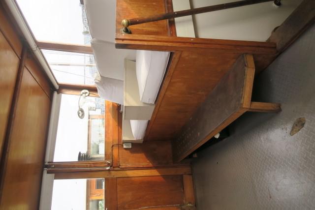

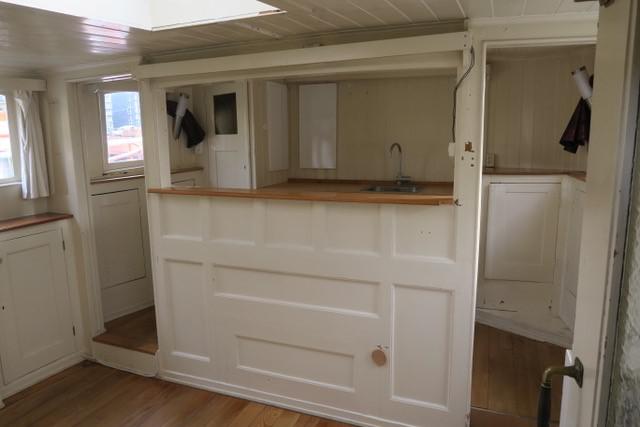

Deze klus begint natuurlijk met wat sloopwerk. Het interieur van de roef en stuurhut wordt volledig gestript, dus hier een paar plaatjes hoe het er van te voren uit ziet:

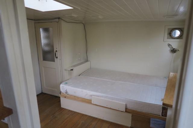

roef naar achteren toe:
Hier komen naast elkaar twee eenpersoons hutten.

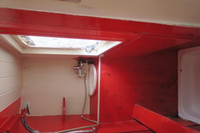

badkamertje aan bakboord met tijdelijke douche (sorry, scherm kwartslag draaien):
Dit heb ik in het verleden gebruikt om wat te experimenteren met epoxy.
Heeft er ook voor gezorgd dat mijn vrouw voortaan de kleuren ging bepalen
roef naar voren toe:
Achter het deurtje zit de badkamer aan BB, en is ook de trap omhoog naar de stuurhut

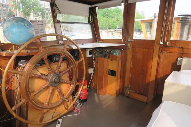

stuurhut jaren 50 stijl:
stuurhut achterzijde:
Dat was lekker zitten!

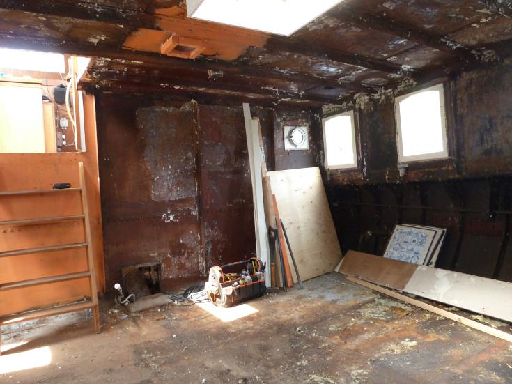

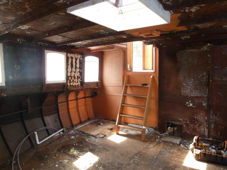

Na een weekje slopen ziet het er wel anders uit:
Dit was de hoek waar de badkamer gebouwd was. Om het toilet zit een plaat volledig met epoxy vastgemaakt aan het staal en de standpijp voor de WC. Die komt er niet makkelijk af het is handiger het staal eromheen weg te halen.
stuurboordhoek kaal

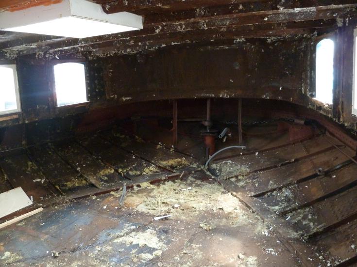

Naar achteren toe.
Veel staalwerk zit netjes in het vlakkenvet, met daarop glaswol gelegd. Dat moet allemaal weg, want het moet gewoon in de verf, met daarna PUR schuim.
Als iemand een idee heeft hoe het vlakkenvet goed weg te halen is hoor ik het graag.. Dasty ken ik al.

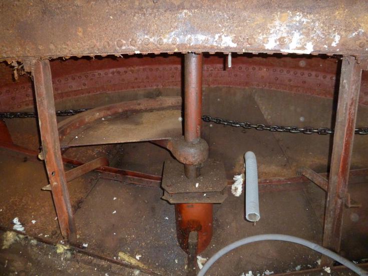

Het roer kwadrant. Dit wordt hydraulisch via een tandrad.
