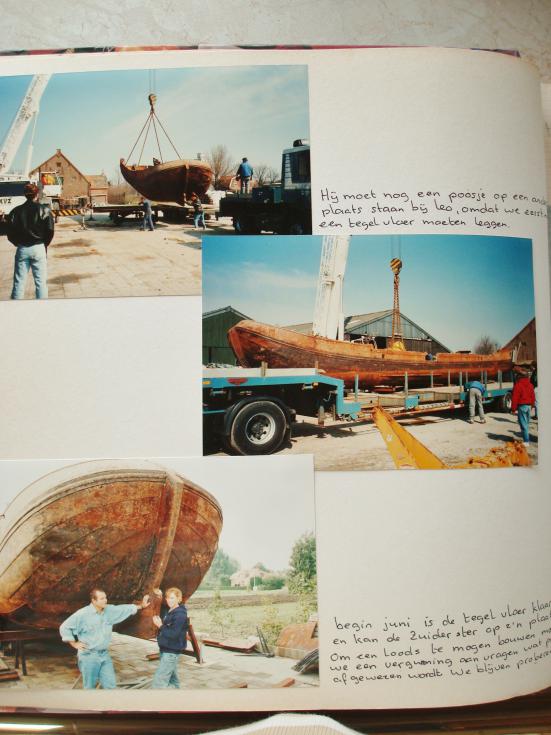

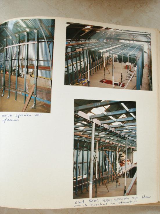

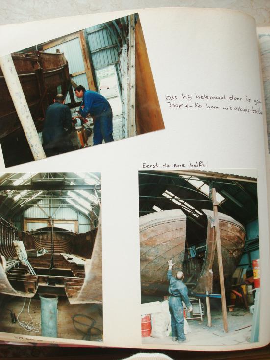

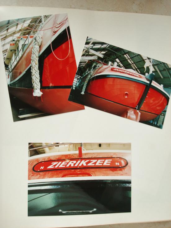

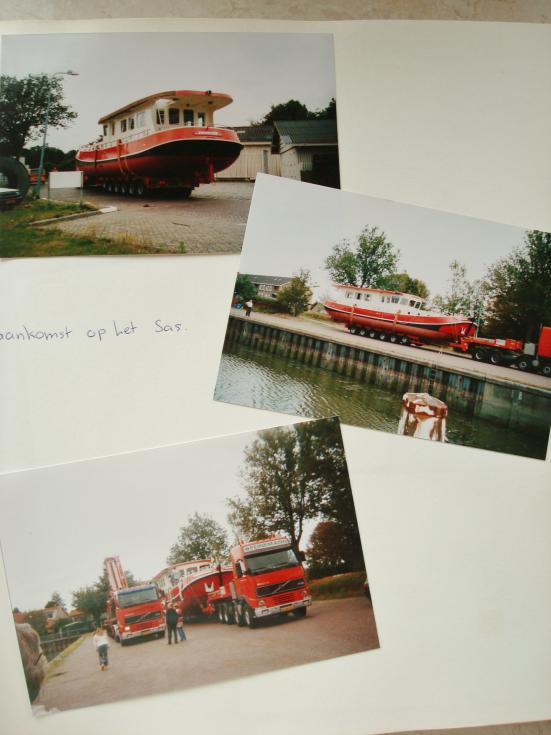

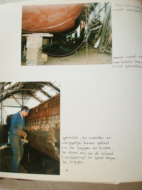

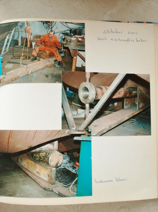

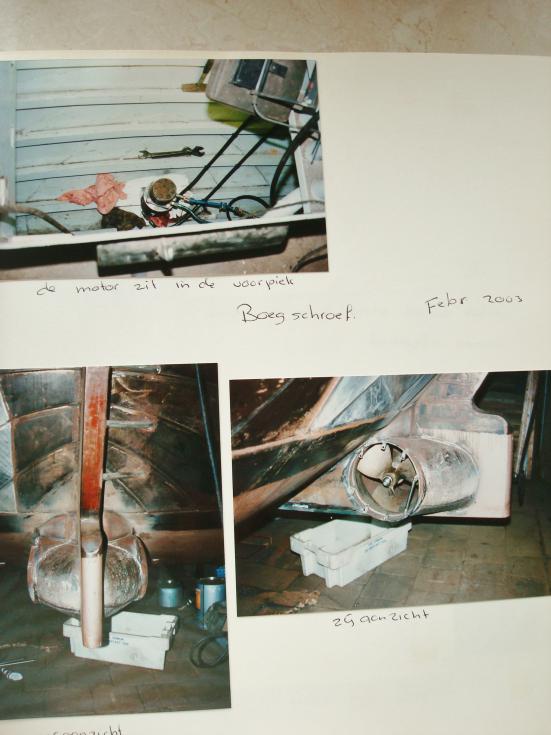

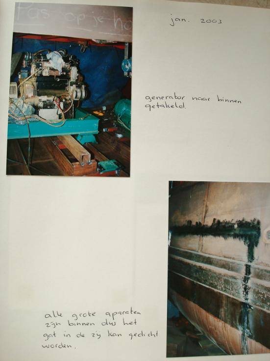

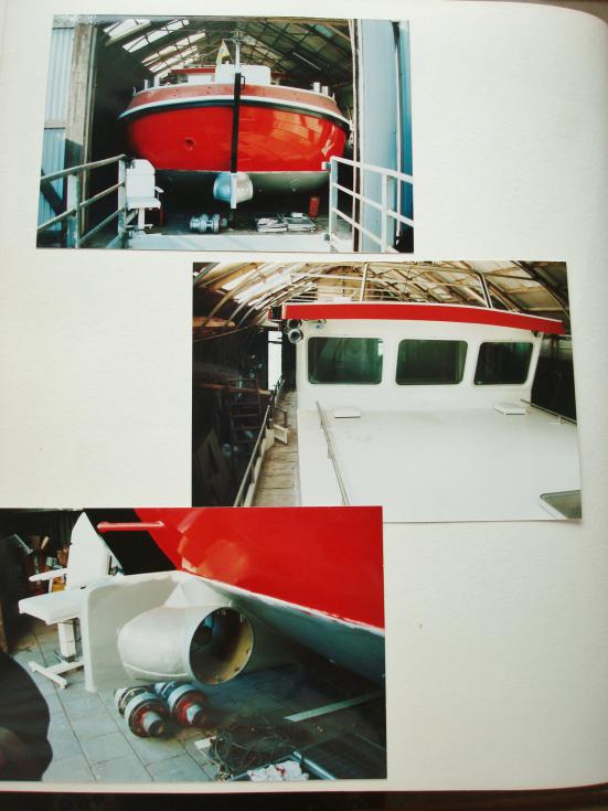

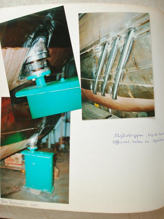

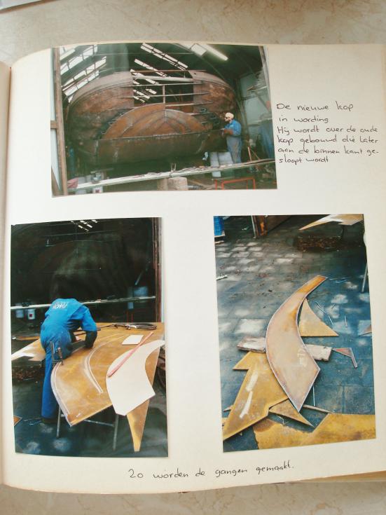

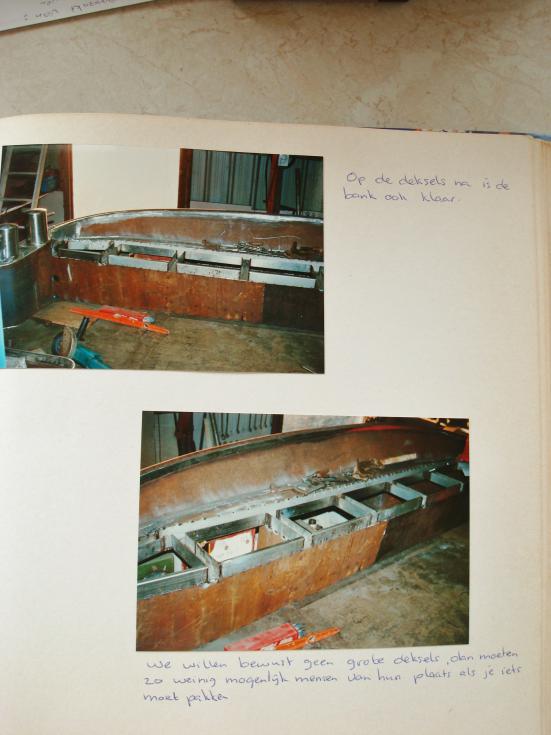

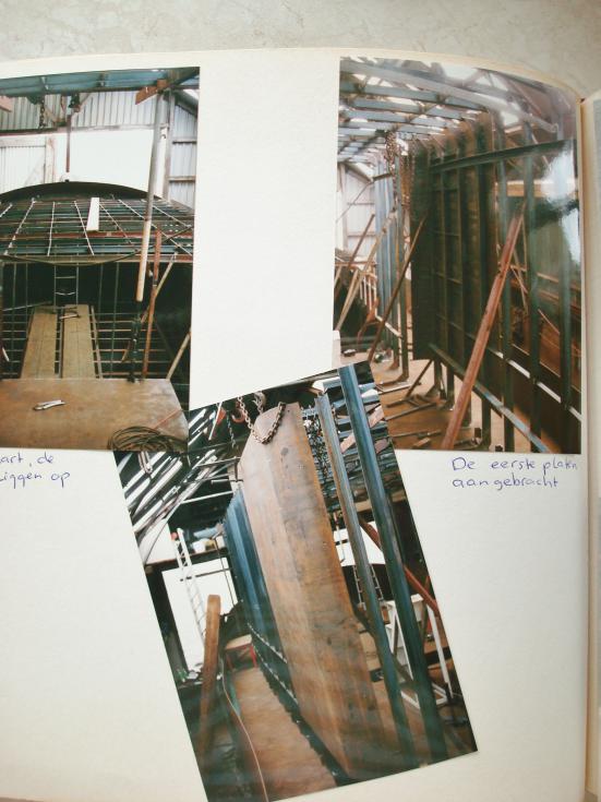

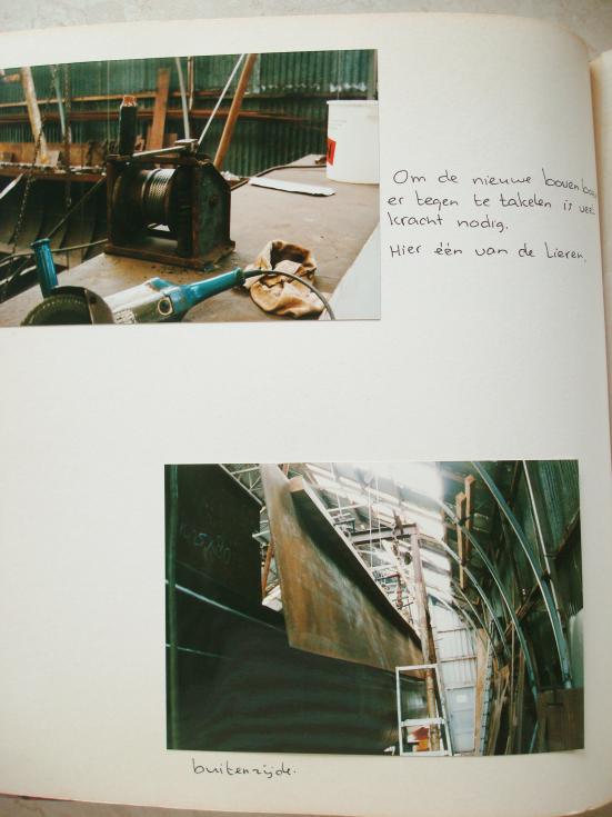

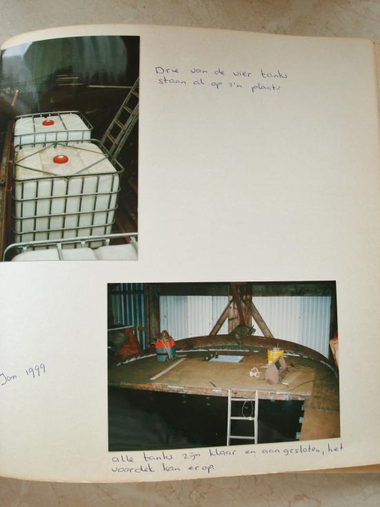

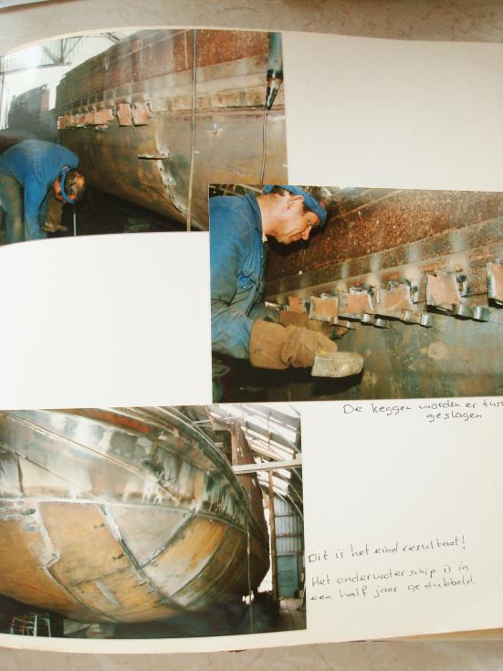

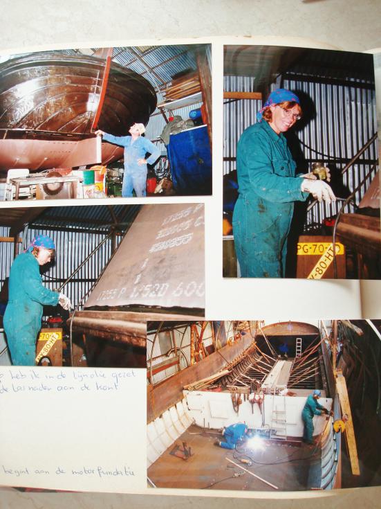

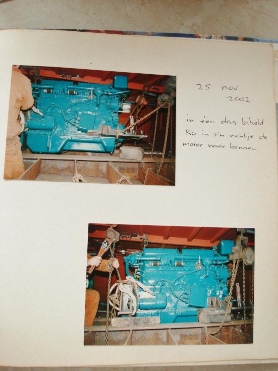

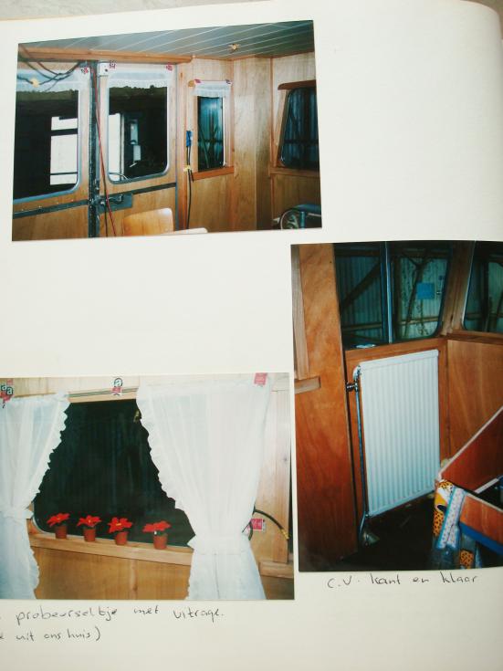

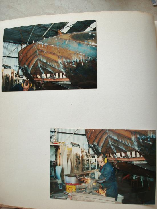

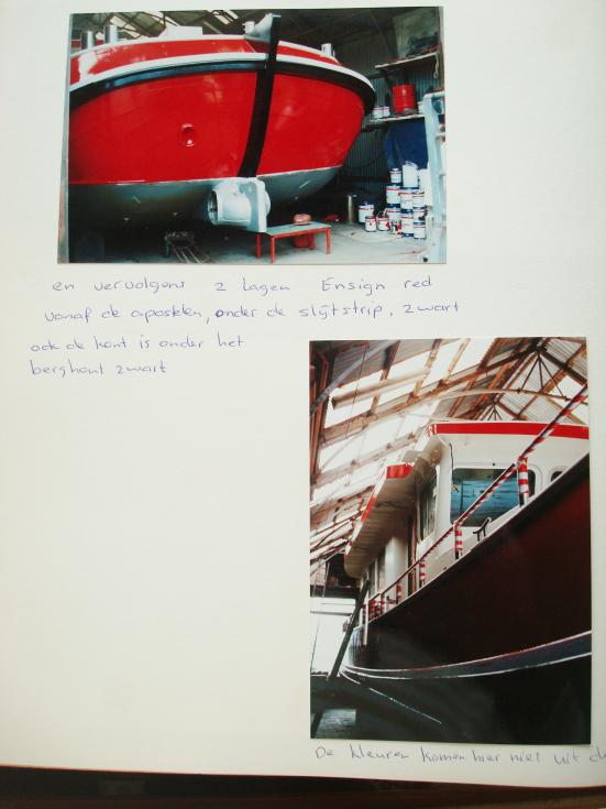

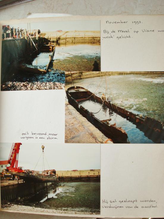

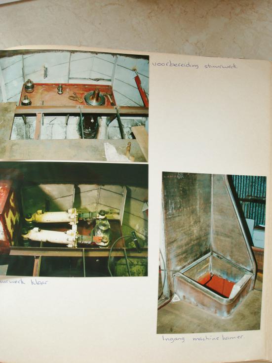

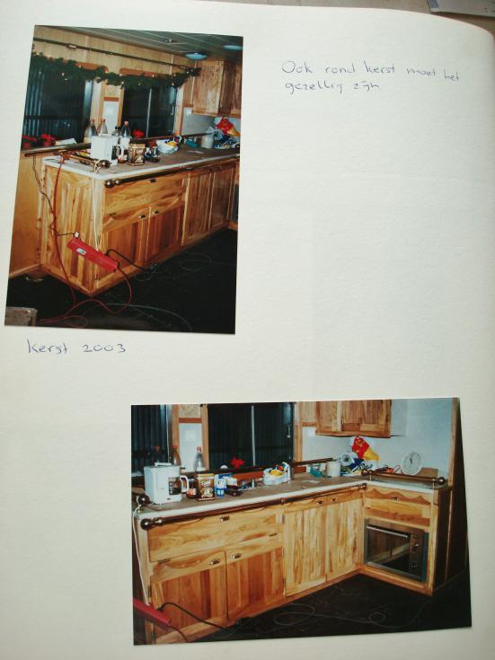

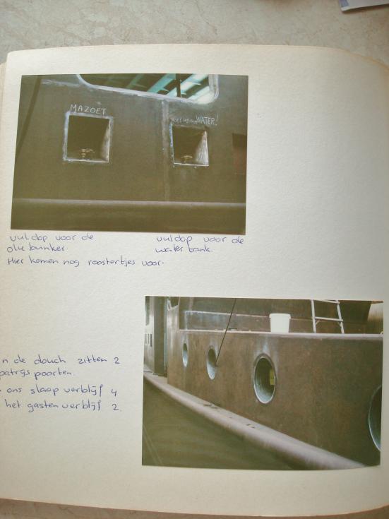

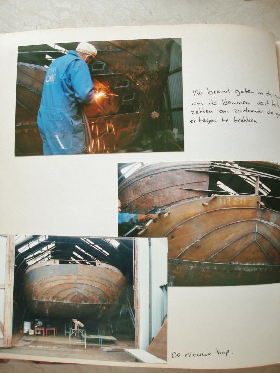

bij deze willen we ons ook even voorstellen.

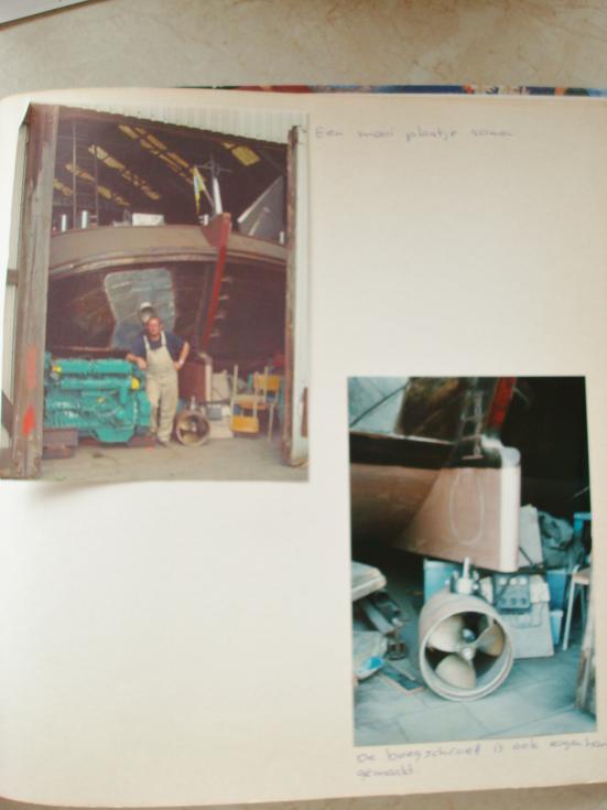

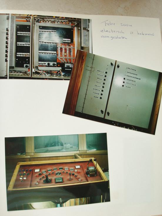

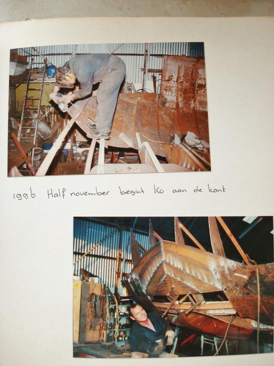

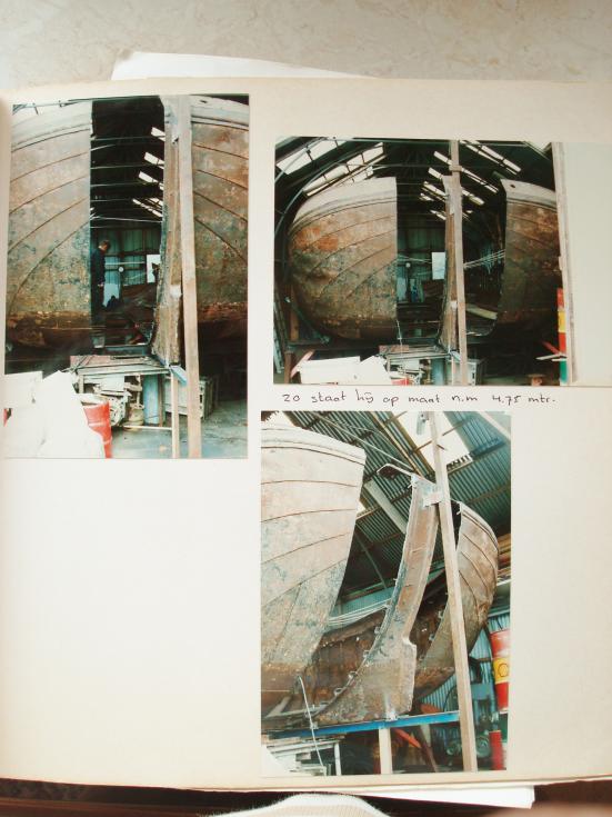

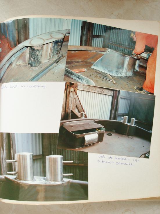

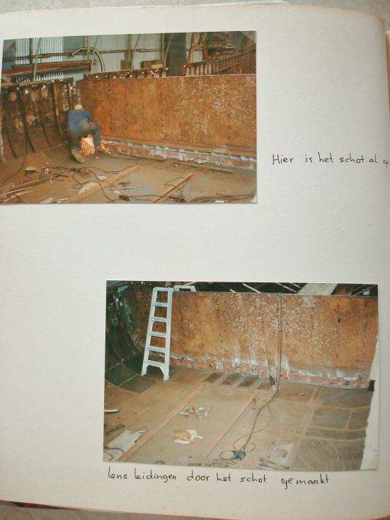

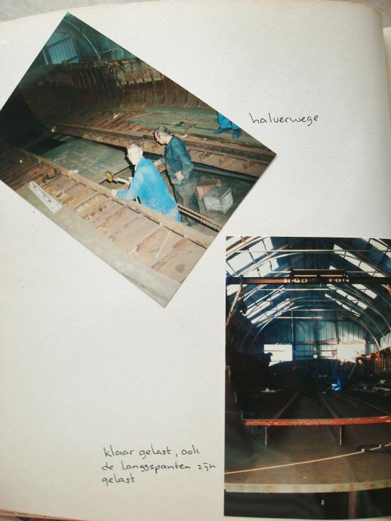

ik ben Ko Saman en mijn vrouw is Rosemarie Saman ,komen uit Zierikzee en varen op een compleet vernieuwde tjalk
die is 18m. lang en 4,75m breed ,we hebben het als wrak gekocht bij scheepssloperij de marel op vianen (zld) omdat we het plan hadden om er permanent op te gaan wonen ,vonden we hem te smal .hebben hem verbreed ,zodat we de franse kanalen er mee op konden .we hebben alles in eigen beheer geklaard ,deden er samen met mijn vrouw er 8 jaar over en wonen nu al 10 jaar aan boord. we hebben geen huis meer ,dus daarover ook geen zorgen .van te voren hadden we af gesproken dat we niet wilden gaan kamperen vandaar dat alles aan boord is .we verblijven nu al 6 jaar in het zuiden van frankrijk ,aan het can. rhone-sete .liggen bijna nooit in een haven ,dat geeft juist dat vrije gevoel .van de winter hebben we eigenhandig spudpalen gemaakt en in het schip gelast ,en nu zijn we dus helemaal vrij als je begrijpt wat we bedoelen .vele groeten van Ko en Roos .

Zo! Wat een levenswerk! Diepe buiging hoor!
Eentje voor de rubriek: waar ben je mee bezig geweest. :lol:
Re: Zuiderster
Respect !
sodeju wat een klus , maarrrrr...dan heb je ook wat ! prachtig !
Berichten: 5033
Re: Zuiderster
Hoe je zó'n mooi schip voor je kon zien toen je dat wrak in de blubber zag liggen is mij een raadsel.
Maar... Damn! Did you succeed!!
