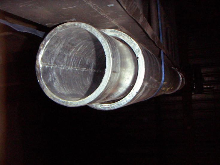

Ziet er allemaal indrukwekkend uit Louis, ik probeer het te volgen maar kom dan toch op een vraag.

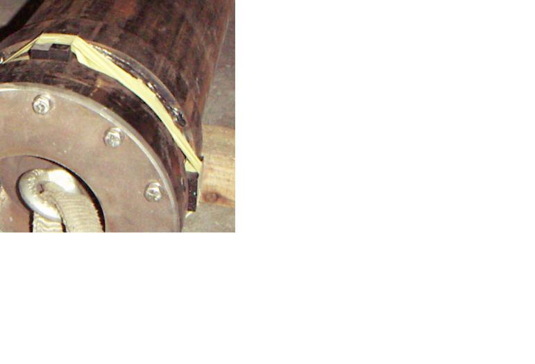

Je hebt schuivende delen die toch wel vrij krap passend ziin zie ik.
Ben je niet bang dat de zaak gaat klemlopen door bijv dikke roestvorming, aangegroeide mosseltjes etc.
En bij de minste verbuiging ben je de klos.

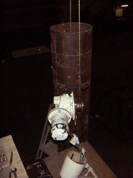

Het ziet er misschien krap uit op de foto maar de teflon blokjes hebben nog 3-4 mm spelling.
Dit kan na conservering minder zijn dus nog niet allemaal gezaagd.

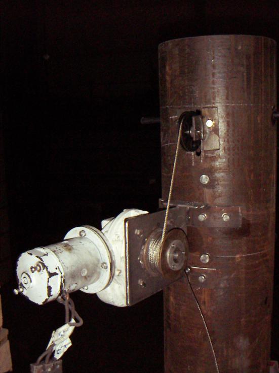

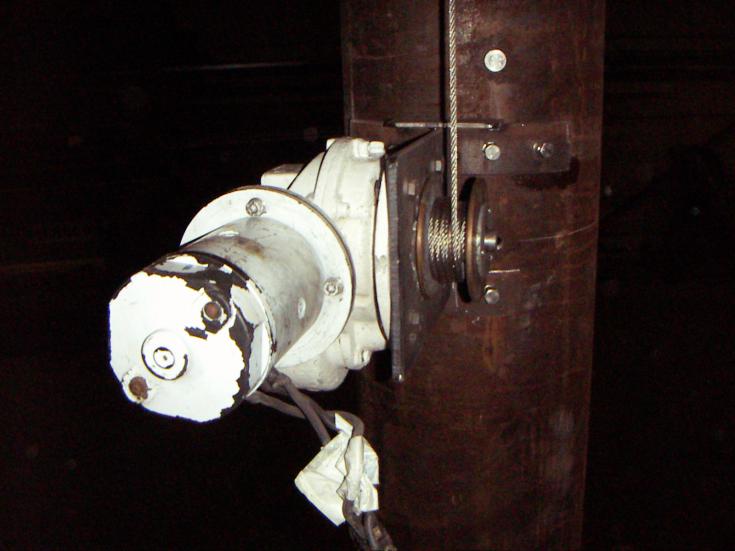

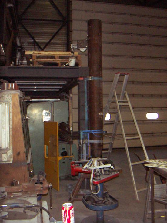

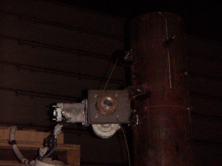

Vandaag de lier getest en hij is met glans geslaagd.
Hiervoor moest eerst de paal dusdanig staan dat er gehesen kon worden en dat ook veilig.
Met een paar spanbanden kom je een heel eind.
Hijslier geplaatst en omdat de katrollen nog niet binnen zijn de draad door de haak van de loopkat gedaan,
De 24 volt lier de eerste keer op 12 volt laten draaien en toen er 2 palen gehesen werden was er geen verschil te horen.
Als alles klaar is gaan we hijsen met een touwtje( 5 mm met een dure naam die ik al weer vergeten ben), maar met dubbel werk moet je er 5200 kg mee kunnen tillen. De te hijsen pijpen zijn ongeveer 500 kg dus dat zit wel goed.

De katrollen zitten er in en het hijswerk loopt prima.
Ook de veiligheidspen erin gemaakt .Dit zal wel altijd handwerk blijven .
Daar zijn ook wel goede systemen voor maar dan ga ik toch weer kijken of het wel goed gewerkt heeft , ik ken mezelf .
En hier heb ik meer vertrouwen in.
Voor het telwerk gaan we eerst experimenteren met een kilometer teller van een fiets.
Had nog een nieuwe in de kast liggen die ook omwentelingen telt.
Er is dan altijd een indicatie hoe diep hij ongeveer gaat of wanneer hij bijna boven is .

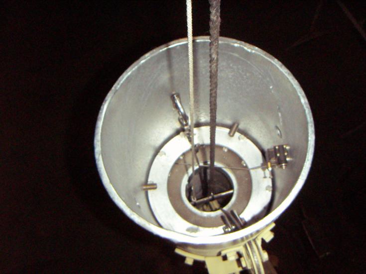

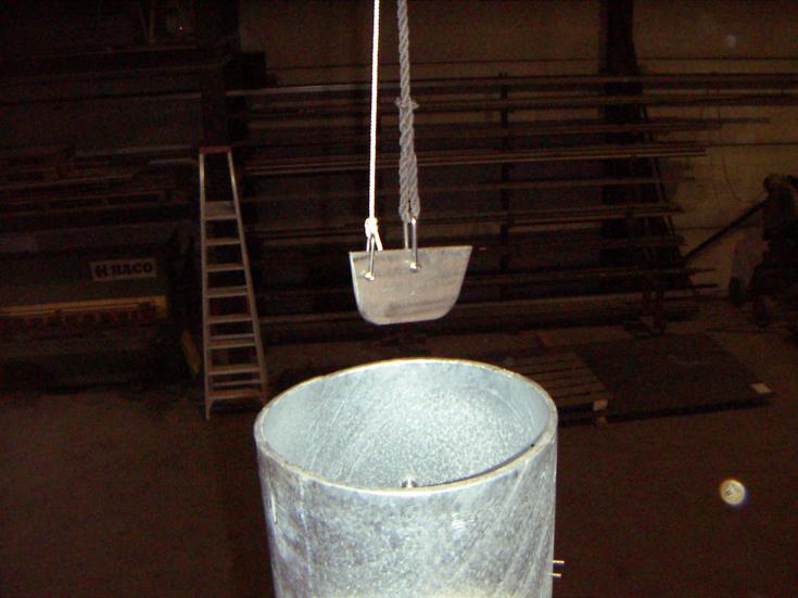

Een Dynema touwtje mag niet breken en als hij het wel doet liggen we iets langer stil.
Het getijdenblok valt dan onderin de pijp .
De rand waar normaal het getijdenblok achter haakt is dan vrij .
Boven op de roef komt een oude pompenkoker deksel van de Martin (zie pagina 1)
Deze draaien we open ,en dan laten we een evenaar aan 2 touwtjes zakken .
Theoretisch gaat hij verticaal naar beneden en eenmaal in de pijp met het andere touwtje horizontaal omhoog.
Nu moet hij onder de rand blijven hangen en zo zou alles weer omhoog moeten komen .
Dan kun je in ieder geval weer varen maar voordat er een nieuw touwtje in het getijdenblok zit dat word een langer verhaal.
Of op ondiep water de paal aan de grond en dan vissen of even in de lift.
Gr Louis
Ik ben van de zomer bij de Scheepsbouwers in Werkendam langs geweest en daar hadden ze
Ingeval van breuk een soort cilinder met een punt en op het breedste deel daarvan
twee nokken die door het getyde blok kunnen ik vond dat ook wel een goede oplossing
Maar die van jou is ook goed , als je maar thuis kom Louis!

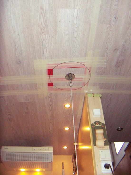

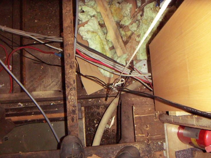

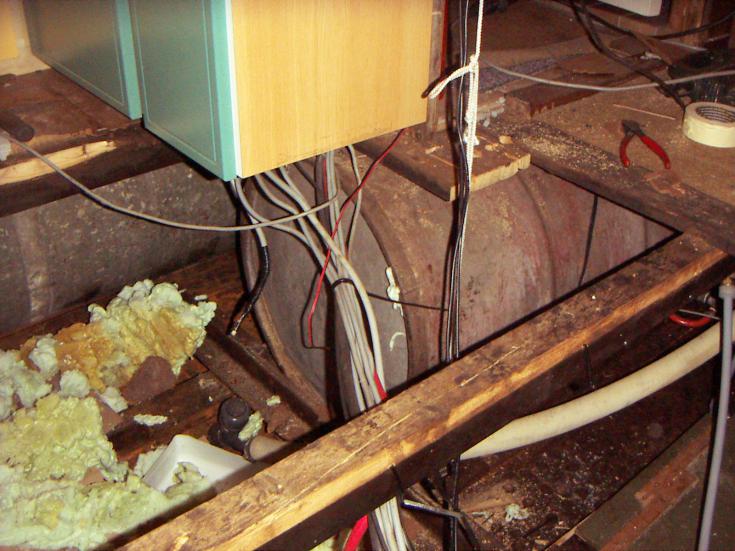

Dus nu aanboord begonnen eerst voorzichtig de plaats bepalen.
Dit gaat nog zonder echt veel problemen en vuil.
Touwtje eraan en een gat in de vloer,had toen geen fototoestel bij.

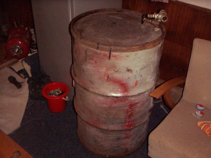

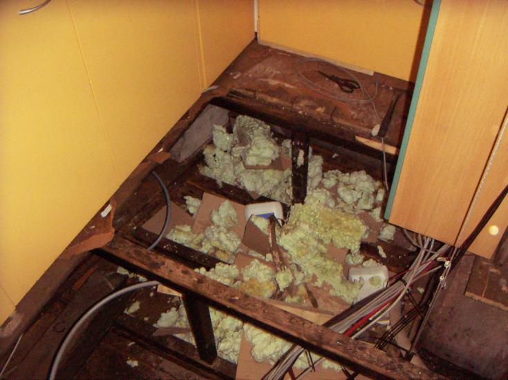

Nu ligt er onder de vloer een drukvat van het drinkwater en het was bekent dat die in de weg lag.

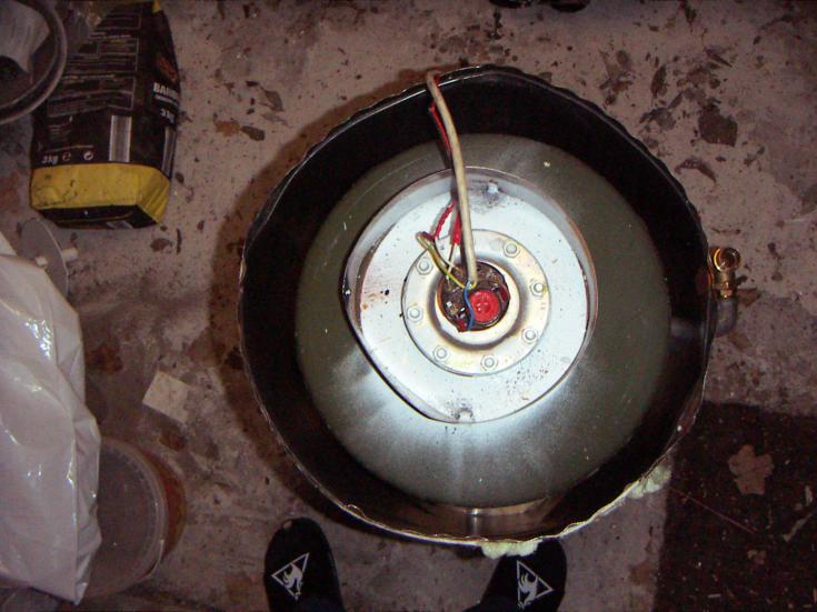

Ook de boiler die er een paar jaar terug als uitprobeersel is geplaatst moet nu weg.
De test is wel gelukt,de geiser is al een paar jaar weg , maar de boiler was slecht geïsoleerd en verloor veel warmte.
Dus maar gelijk een groot gat in de vloer, de lasser moet er tenslotte ook goed bij kunnen.
De boiler is er uit alleen de isolatie ligt er nog.
En daar ligt hij dan 200 liter dat is nog eens een drukvat ,zie hem er maar uit te krijgen.
Maar het is gelukt met de hulp van de kids.

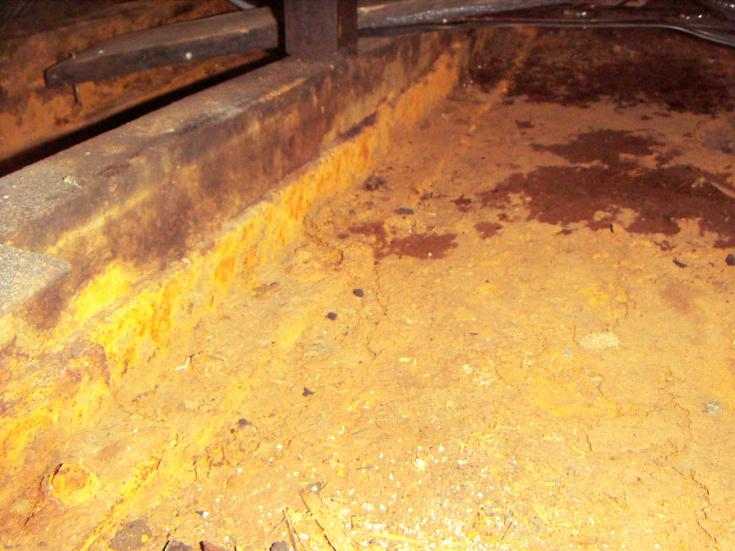

Dit vat ligt er al vanaf 1974 en ik vertrouwde de binnenkant niet echt meer maar ook onder het vat kon al 40 jaar niemand komen.
De rest van het vlak is aan een schoonmaak beurt toe dus onder zo'n vat weet je niet wat er gebeurt.
Nu wel!!
Ik weet het ziet er erger uit als het is maar dit verdient zeker even aandacht als hij dadelijk droog staat.
Dat was het voorlopig weer even, word vervolgt.
Gr Louis

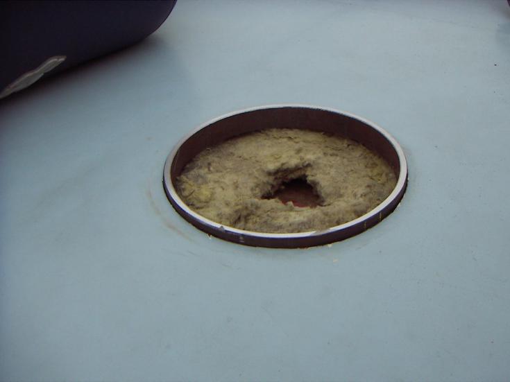

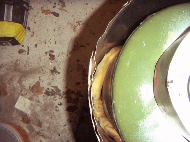

Nog even terugkomen op de boiler,zo ziet een slecht geïsoleerde boiler eruit.
De ketel is staal gegalvaniseerd , dus goed isoleren en terug op zijn plek.
Gr Louis.

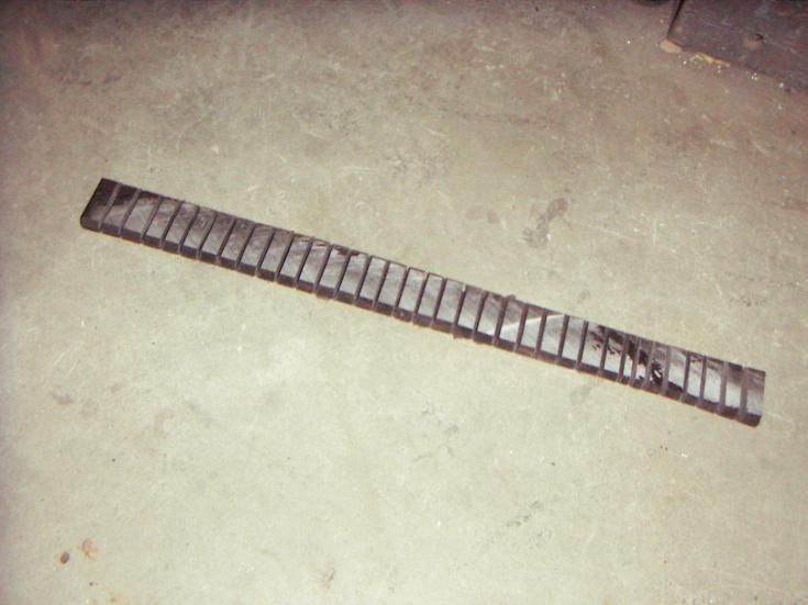

Het ijzerwerk is terug , binnen de afgesproken prijs ondanks dat alles eerst gestraald moest worden.

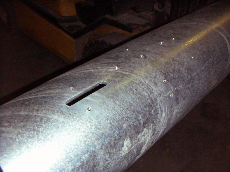

Ze hebben alles goed vol laten lopen , ook de blinde schroefdraad gaten.
Alles uitgeboord en getapt.
En daarna de pijpen zo weghangen dat je er van twee kanten bij kunt .

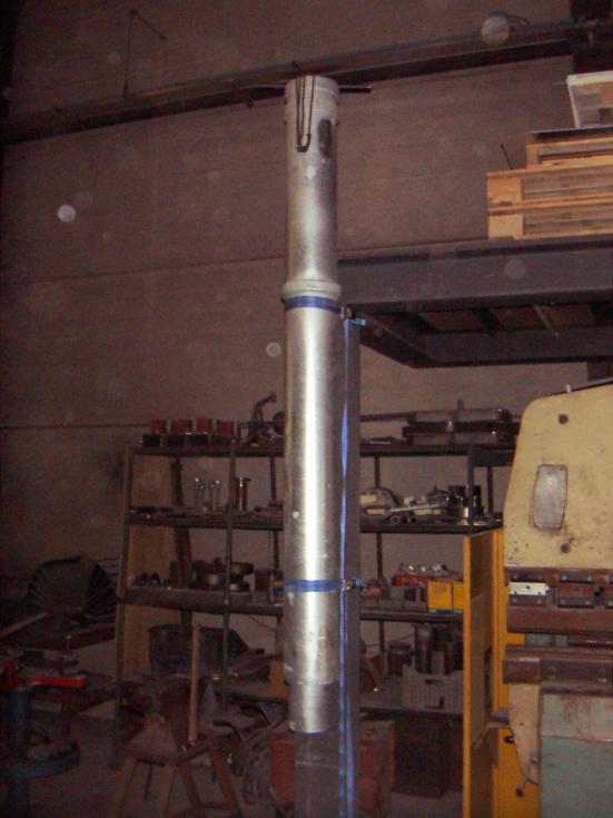

Nu was het de bedoeling dat tussen de stalen strips in en om de pijp teflon blokjes kwamen , maar dat is verandert .
De strip alleen inzagen , gaat veel sneller en de montage is veel makkelijker .
En op deze manier zal hij ook veel beter blijven zitten ,wegdraaien of kantelen is onmogelijk.
En zo zijn de eerste 2 al gemonteerd.
Volgende week verder. Gr Louis .

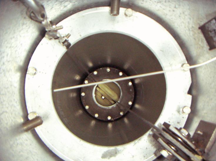

Vandaag weer rustig verder en zelfs de camera bij.

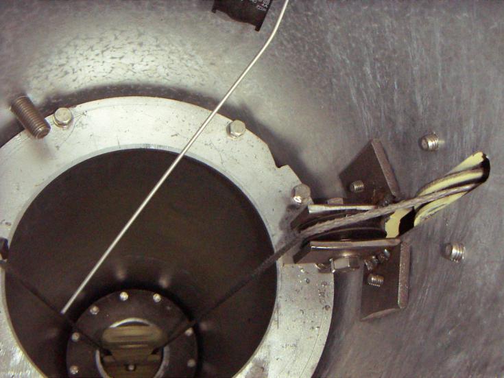

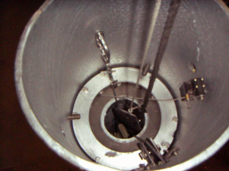

Doordat de derde pijp vastgezet kan worden en alleen op dieper water gebruikt gelijk het eerste probleem.
Het hijs touwtje schuurde langs de ring.
Dus in de pijp een tweede katrol gemaakt .
Nu is er net genoeg vrijloop.
Ook de schakelaar voor de afslag zit al op zijn plaats.

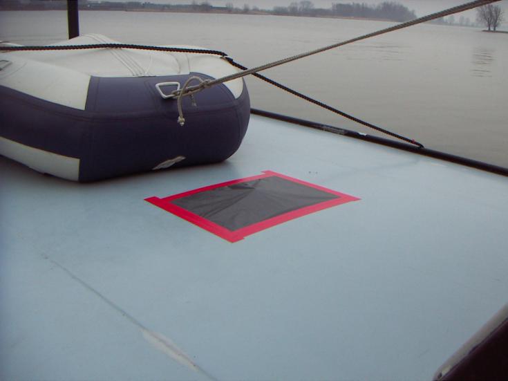

Daarna aanboord aan de gang, dat ding zal er toch een keer in moeten.
Gaatje gemaakt en tijdelijk weer afgesloten
Zo jullie zijn weer bij. Gr Louis

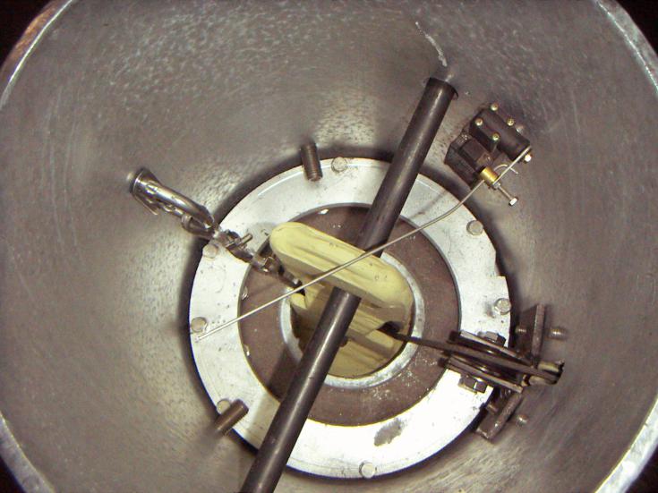

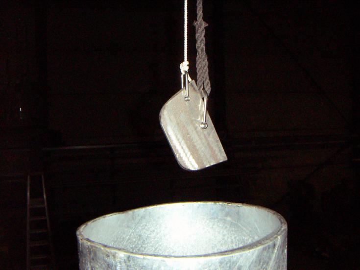

Vandaag aan het stoeien met de noodhijs installatie , en laten we het vooral simpel houden.
Zoals eerder hier beschreven komt er een klein evenaar om de zaak te hijsen.
Dat is inderdaad klein , past in elk kastje.
Zo gaat hij erin en dan in de pijp kantelen door aan het andere touwtje te trekken.
Het zal op diepte zeker moeilijker gaan maar dat is met elk systeem.
En nu mag hij weer uit elkaar en klaar maken voor de inbouw.
Gr Louis
Je bent met zwaar werk bezig Louis, maar wel mooi.
