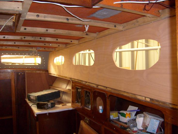

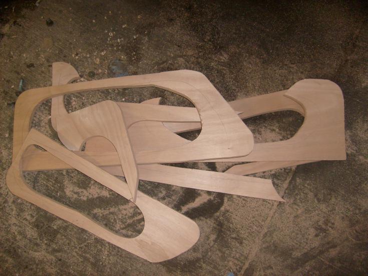

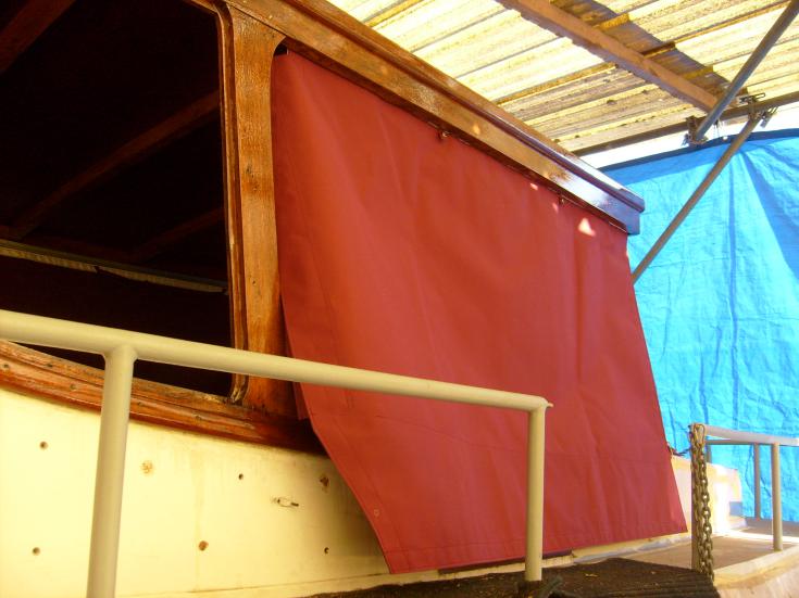

vandaag was het even druk op de boot, de zeiltjesmakers en de timmerman tegelijk......
de zijkanten moeten nog even strakker op maat gemaakt worden, het achterzeiltje is klaar.....
met passen en meten wordt de meeste tijd versleten.....
en waar herken je een echte timmerman aan ????
4 1/2 bier voor de houtzagerij !

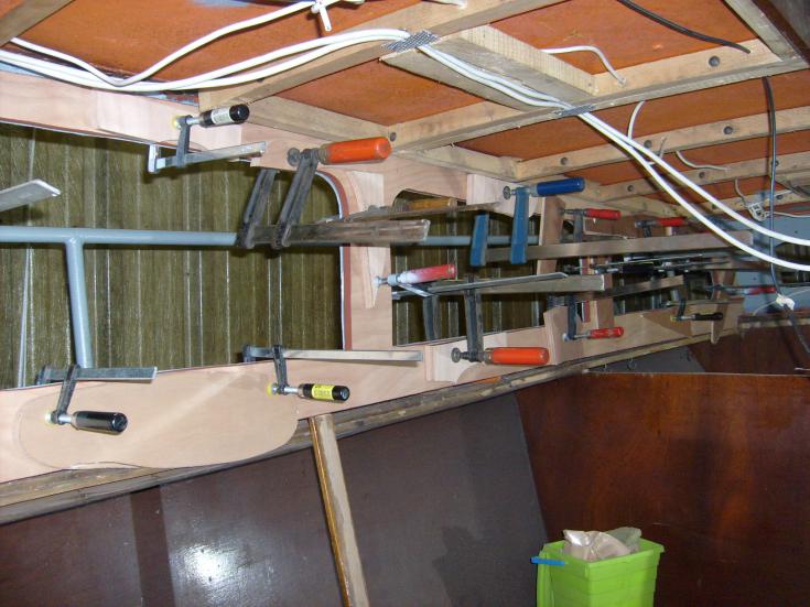

grof inpassen.....
actie foto......

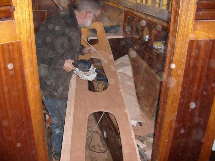

schilder jij de binnenkanten en de kopse kanten vanavond nog ff ? O.K.
deze vakman is bij paure nesci bekend, maar zoals dat gaat met vakmensen, hij heeft het druk genoeg......
tot de volgende ronde !
grof inpassen.....
actie foto......

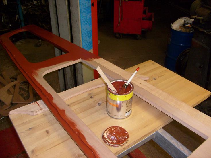

Re: eerste foto

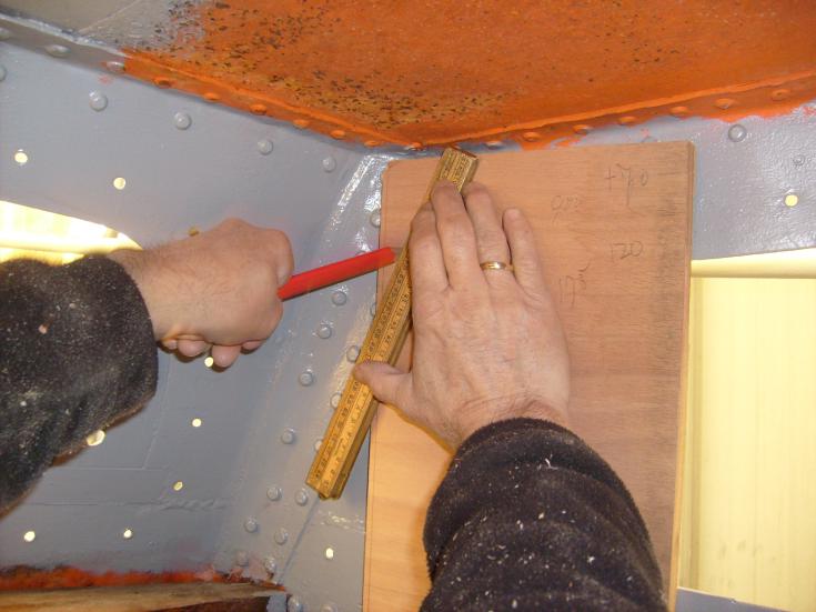

Altijd mooi dat nieuwe hout! Gaat het hout direct tegen het staal aan of komt er wat tussen?
- Berichten: 2078
Re: eerste foto
er komt menie tussen en polymeerlijm......(veel) komt er eigenlijk op neer dat het een "volvlak" verlijming is geworden.....
aan de buitenkant nog n stuk of 200 schroefjes erin, en dit komt nooit meer los !
