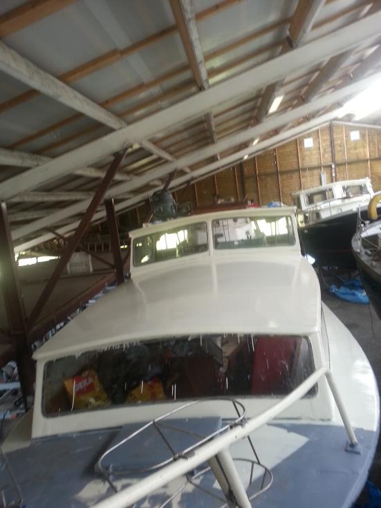

Nog niet geheel klaar maar wel vaarbaar in de zomer
Laagje voor laagje het dak eraf pellen.
En laagje voor laagje weer opbouwen. Had 1 emmer lijm berekend en door zoveel lagen waren het er maar 5 a 54 euro het stuk.
Eerste laag en daarna weer plamuren en schuren. Omdat ik dagenlang tegen het plafond van de loods aan het klussen was ben ik door het ladderklimmen en zweten 6 kilo afgevallen!
Eerste laklaag dak. en tijdens het drogen kon ik mooi de zijranden met antislip schilderen.

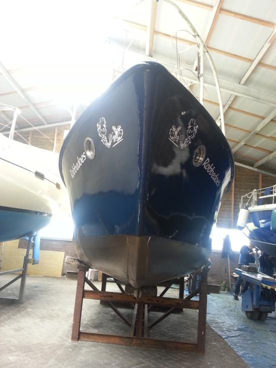

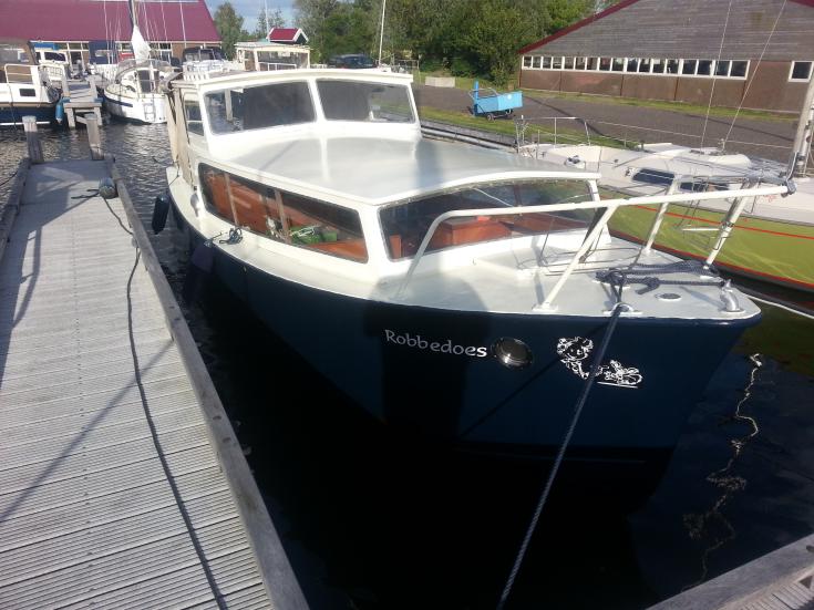

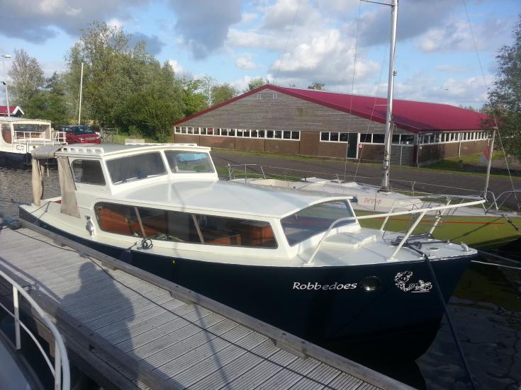

Zijkanten weer opnieuw in de verf en onderkant weer eerst een onderlaag en daarna antifauling
Bootje lijkt zo een beetje kort?
Voorkantje lekker glimmend
1e foto na het te water laten
2e

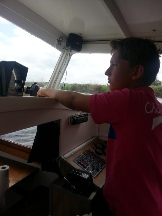

Mijn zoon aan het roer tijdens zijn eerste trip met nieuwe motor!!! en loopt als een zonnetje.

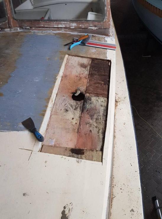

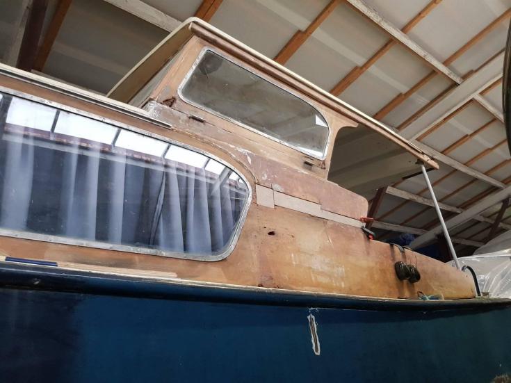

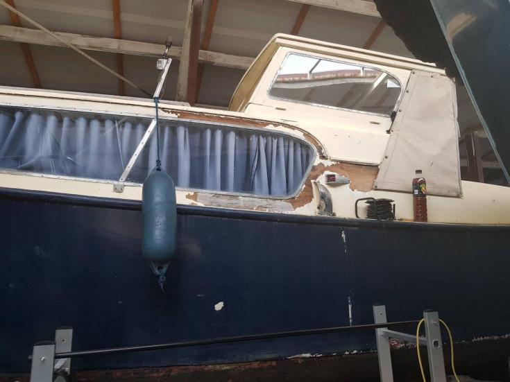

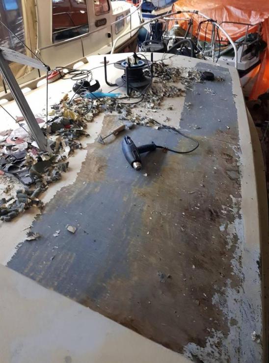

Na paar jaar op de wachtlijst heb ik eindelijk een plek binnen de hele winter. Kan ik eindelijk echt de slechte delen aanpakken in plaats van steeds maar pleisters plakken. Dus gelijk in Oktober begonnen.

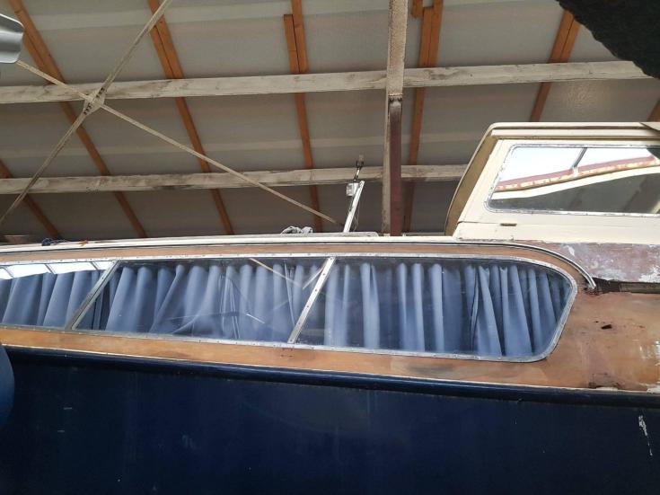

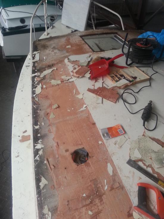

Opbouw gaat helemaal kaal. En daar zaten aardig wat verstopte rotte plekken in.
De bedoelingen is dat buiten alles kaal of geschuurd wordt, slechte plkken eruit. In de epoxy en aflakken.

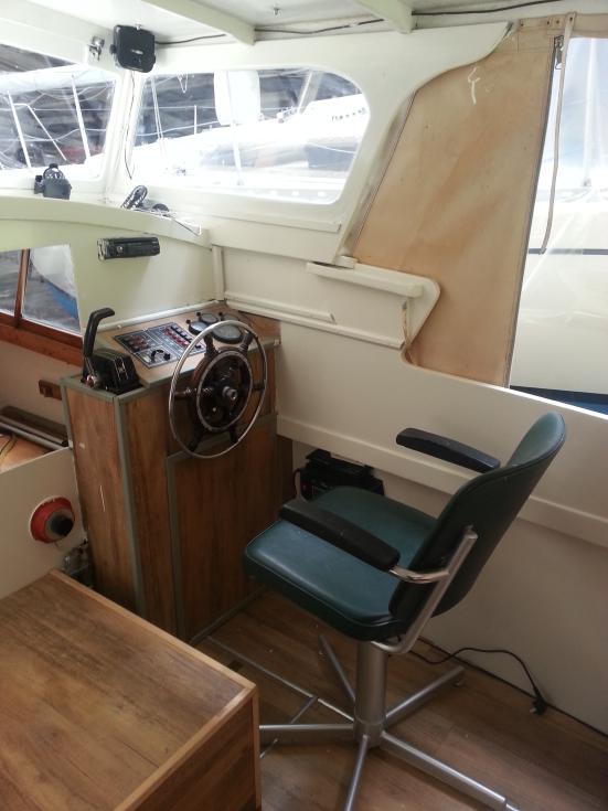

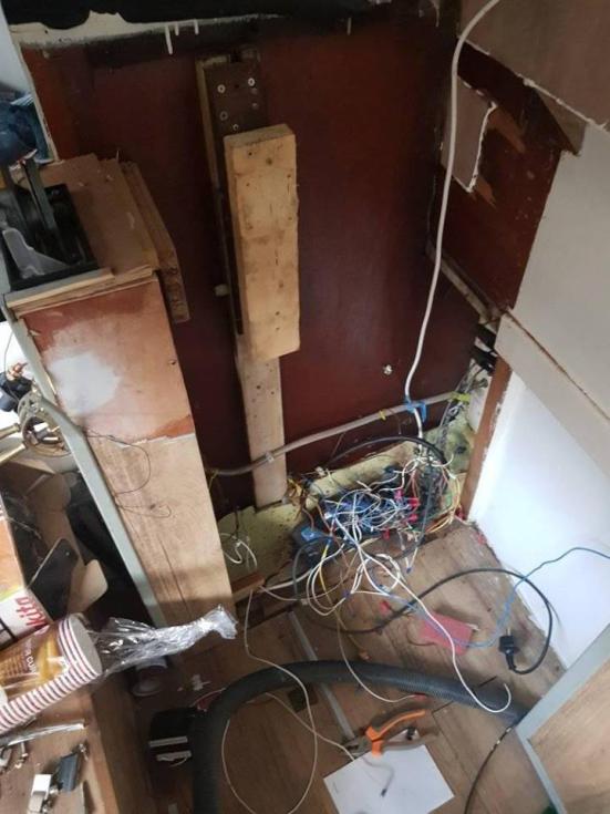

Behalve een inmiddels gesloopt stuurconsole na is de binnenkant voor volgend jaar.
De verf valt er op sommige plekken vanzelf af.
Eerste uren verfkrabben
Al wat slechte stukken vervangen en klaar voor epoxyplamuur en schuren.

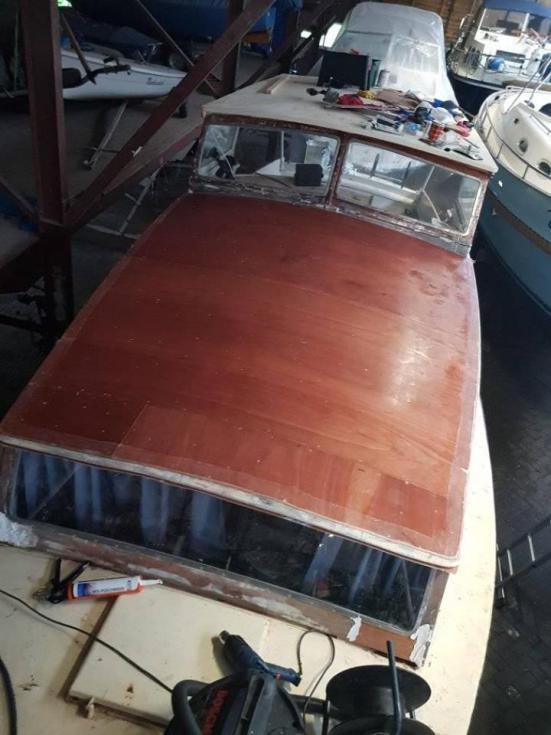

Onder eerste daklaag 1 en al nat en rot. Tegenvaller......

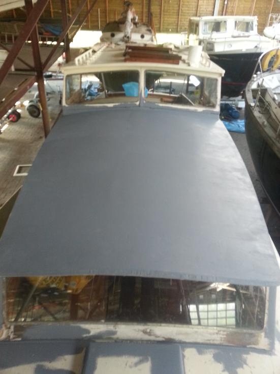

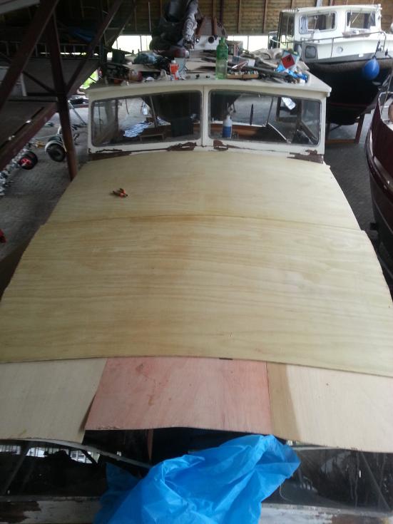

Samen met 16 jarige zoon nieuw dak gemaakt. randen met band en epoxy versterkt en eerste laag op dak.

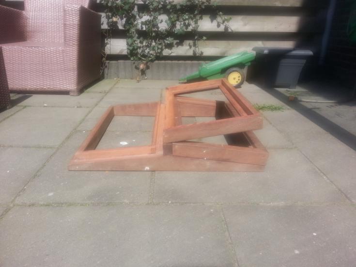

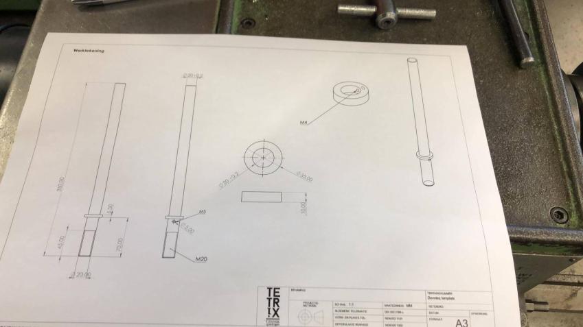

In de avonden begonnen met mastje maken.

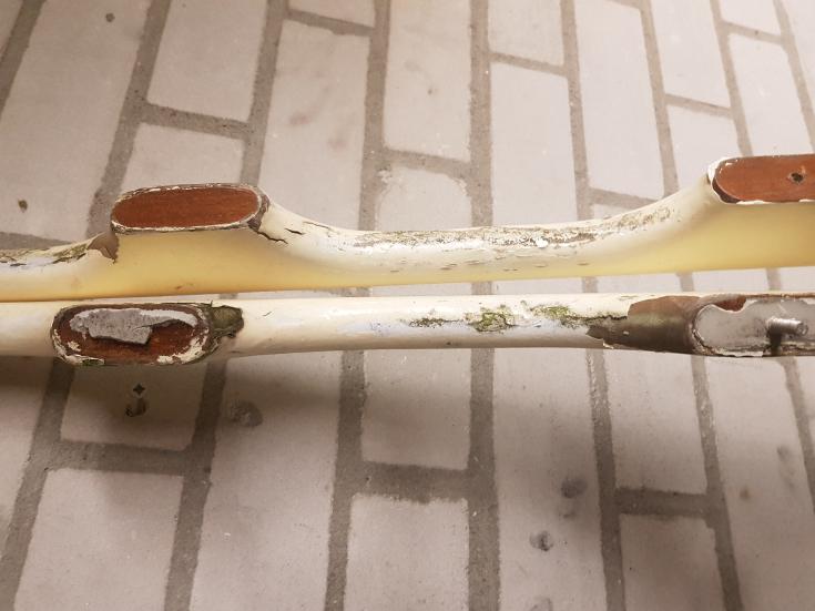

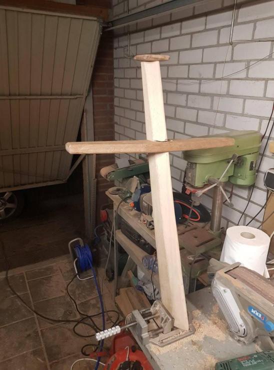

Zoon maakt tekening en inmiddels een stuurpen van staal.
Eerst een plankje, toen een plaat en toen was het hele stuurconsole gesloopt. En als ik zie wat er achter zit maar goed ook.

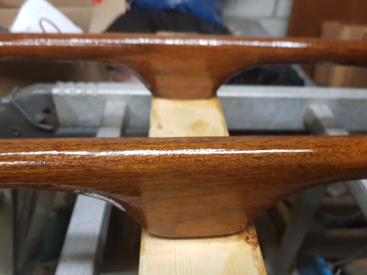

Na paar uur schuren en lakken De handrelingen gelakt
