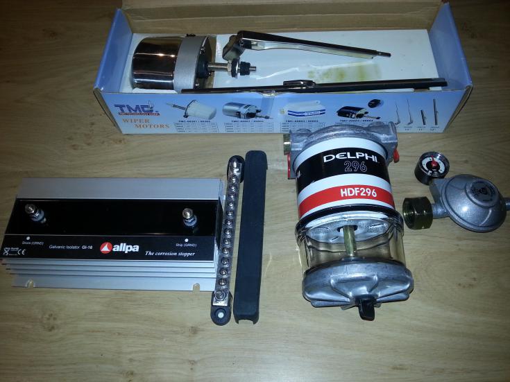

Weer wat nieuwe spulletjes voor de boot binnen gekomen, morgen weer lekker klussen. Morgen wordt de nieuwe watertank geleverd

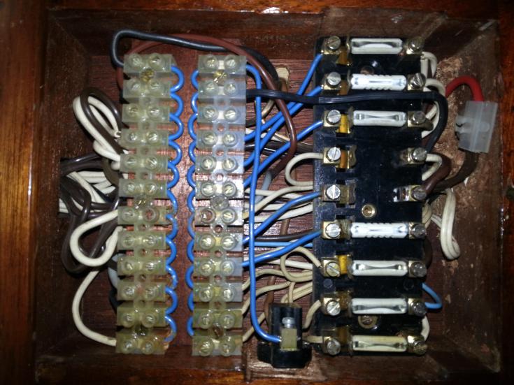

Huidige 12v installatie, dradenzooi niks is gelabeld of bekend waar het voor is. Dus tijd om alles er uit te trekken en alles opnieuw op te bouwen.

Ha lol zo zag het er bij mij ook uit. Ik heb het geluk dat mijn zwager in de elektra zit en ik kreeg van hem een aantal bakken die nieuw waren en waar ik mijn 12 V op zet en dan alles via zekeringen per onderdeel kan aansluiten.
Ik heb er voor gekozen om alles op mijn boot 12V te hebben en alleen de acculader komt dus 230 op binnen. Heb van mijn zwager 4 Gelaccu's van 110A het stuk gekregen van nog geen jaar oud. Mijn verlichting is Led en het enige wat nog echt gebruikt is de koelkast.

Vervang meteen dat zekeringkastje voor iets met autozekeringen, wat er nu zit is een kl#teding. Gehele elektra wegslopen is met een beetje beleid te voorkomen; Als de bedrading naar de verbruikers uitgezocht is en nog in redelijke staat dan is dat deel makkelijk her te gebruiken. Bedrading door het schip leggen is per slot van rekening het meeste werk. Als de nieuwe zekeringen aangepast zijn aan de draaddikte kan er niet heel veel mis gaan.

Oude zekeringkast kigt al in de container, heb al een nieuwe en indd met auto zekeringen

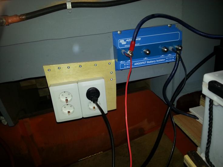

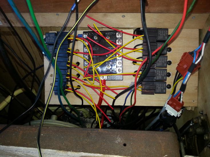

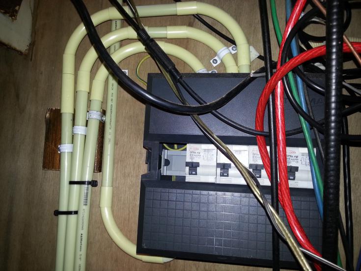

Hier nog een paar foto's. 220v bijna klaar werkt goed maar moet de galvanische isolator er nog even tussen plaatsen. Lig nog niet in het water dus eerst druk met het 12v circuit. Heb alles met steek zekeringen en via relais. Paneel is appart gezekerd en alle relais ook dus dubbel veilig. Nu rest mij nog 1 vraag, hoeveel kan ik samen bundelen op 1 relai. Heb bijvoorbeeld 4 navigatie lampen kan ik die samen bundelen op 1 relai, of misschien beter om bak en stuurboord lichtvte schakelen met de nav.light schakelaar via 1 relai en de boeg en heck licht te schakelen via de anchor light schskelaar via 1 relai? zodat je eventueel snachts voor anker de bak en stuurboord lampen kan uitschakelen en die andere aan kan laten?
dit alles netjes in buizen goed vast gezet en daar door 3x2.5 dubbel geïsoleerd zodat het extra veilig en beschermd is.
Inmiddels alle 3 accu's bedraad en de druppel lader op de laadstroomverdeler aangesloten, foto's volgen morgen.
Dit paneel komt onder mijn paneel met meters als ik die omhoog klap kan ik hier weer makkelijk bij en kijken wat er mis is of welke zekering stuk is.

"s nachts voor anker,heb je alleen een rondschijnend licht nodig,dus heb je niets aan je navigatie verlichting.

De boeg en heck lamp schijnen gezamenlijk 360 graden , die vervangen dus de top licht als ik het goed heb.schottel schreef:Hoi Jeffrey,
