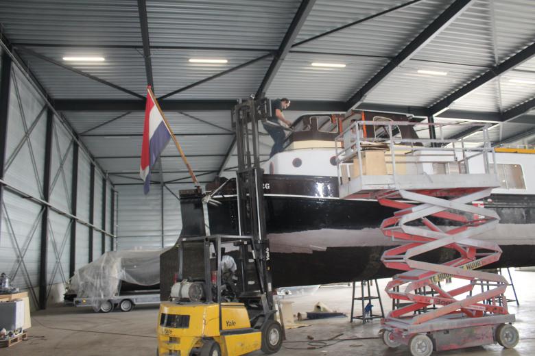

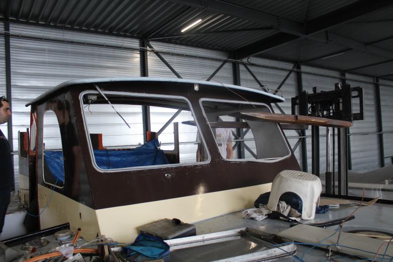

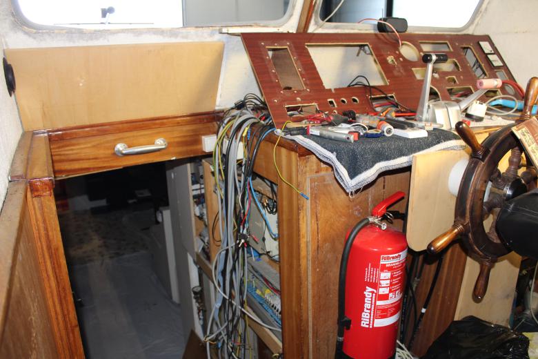

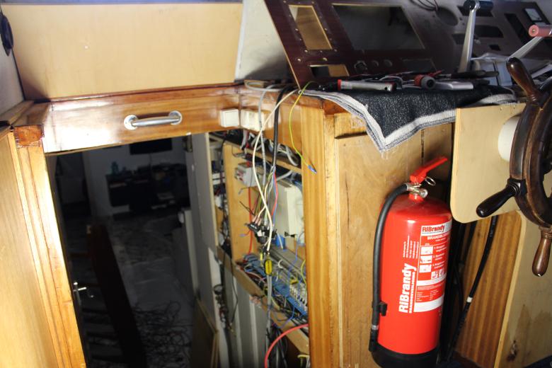

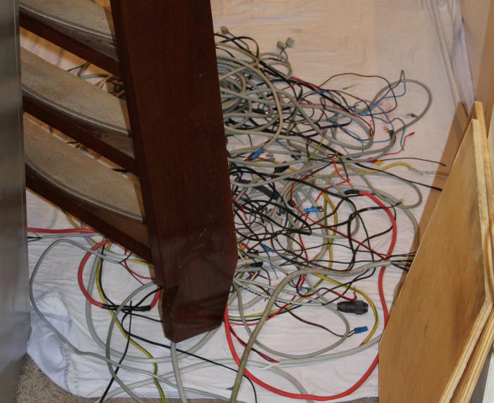

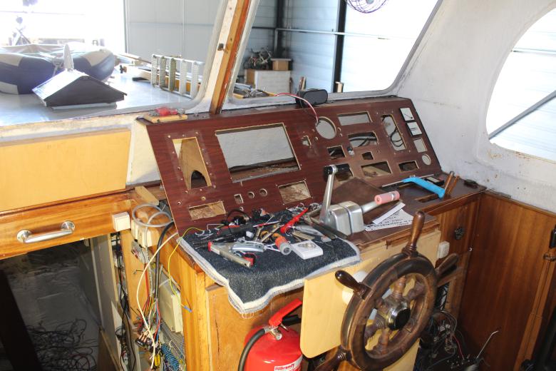

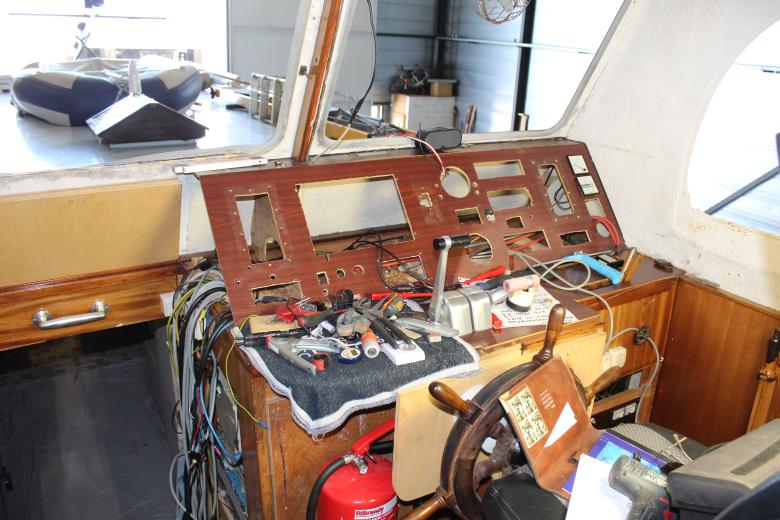

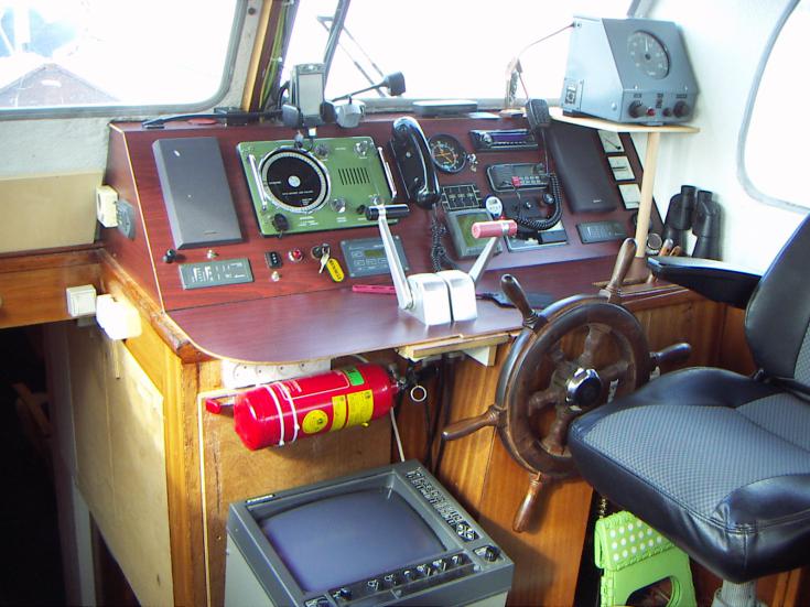

We zijn dan eindelijk begonnen. Zoiets moet het dadelijk worden.
Vandaag de inhoud van de stuurhut gedemonteerd.
Hier is alles nog werkend.
En dit is wat er overblijft, moet uiteindelijk allemaal weer terug en werken
Ben nog wel even bezig. Gr Louis.

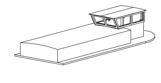

- Berichten: 2709
Louis,
Als ik het goed zie gaat het voorraam van positief naar negatief.
- Berichten: 5019
Ik heb nú al bewondering voor je.
Een paar jaar geleden heb ik mijn dashboard een keer vervangen.
Nog niet eens de bedrading.
En dat vond ik al een "mijn hemel, waar ben ik aan begonnen" klus.

- Berichten: 389
- Locatie: Geertruidenberg
Dat is inderdaad de bedoeling en wel om verschillende redenen.
Minder zon op het raam en bij regen niet zo snel de ruitwisser nodig.
En het dak oppervlak bij gelijke grondmaat van de stuurhut word groter dus meer plek voor de zonpanelen.
Dit jaar om uit te proberen 2 extra panelen voor op de roef gelegd en dat werkt prima.
Generator alleen gebruikt om te koken alle andere dingen via accu en omvormer.
Ook de boiler staat nu constant aan en de panelen houden het prima bij.

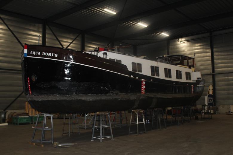

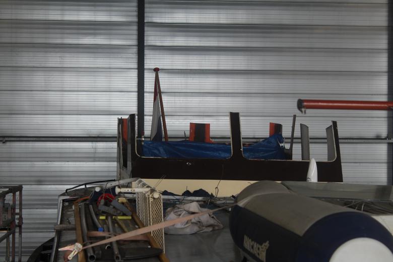

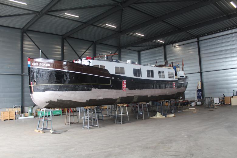

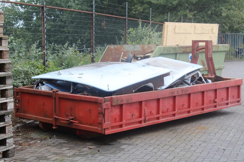

Vroeg uit de veren en er tegenaan, temperatuur is dan nog werkbaar.
Afgelopen week met die hitte gewoon niks gedaan.
Zonnetje kwam ook net kijken.
Gelukkig kwamen 2 van de jongens helpen en dan worden er ineens bergen verzet.
Het achteronder is helemaal leeg, alle hout eruit.
Ik in die tijd het schip rond met de kwast.
En de stille getuigen ligt in de oudijzerbak.
Komende week zijn de jongens van de staalafdeling weer terug en die helpen weer met de opbouw.
Nu de rest van het weekend lekker niks.
Gr Louis.
