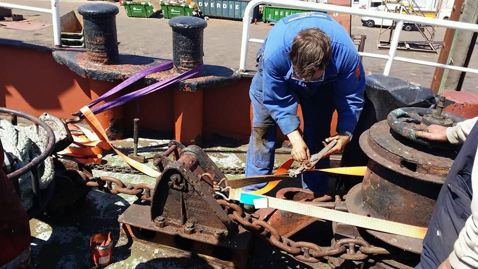

Vandaag eindelijk een start kunnen maken met de ankerwinch. Vanmorgen begonnen met het weg halen van de borg en de ankerlier zelf.

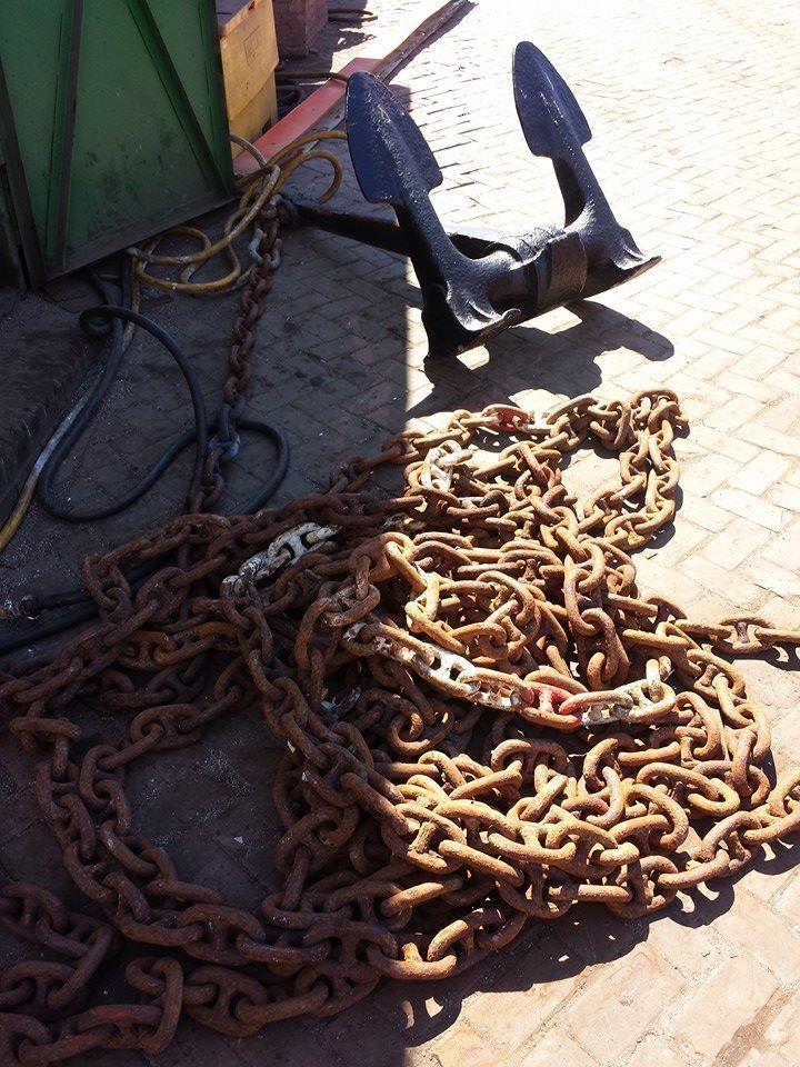

Nadat de borging weg gehaald was wilde het anker niet zakken. Met gepast geweld heeft men het anker uit het kluisgat getrokken en op de helling gelegd. Hierna kwam de ketting uiteraard vanzelf uit de kettingbak en kon de hoop uit elkaar getrokken worden om met hoge druk schoon gejet te worden.

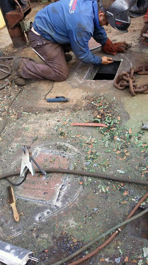

Gisteren is een stuk verschansing schoon gejet en deze kon vandaag opnieuw in de primer gezet worden zodat hij komende week afgelakt kan worden. Al met al hebben we geluk met het weer.... Ook de drinkwatertank is niet ontkomen aan de nodige aandacht. Hier worden de losse delen los gestoken en later opnieuw geconserveerd zodat het water weer drinkbaar is.

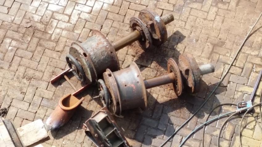

Inmiddels paar dagen verder en gister is de rest van de ankerlieren verwijderd.

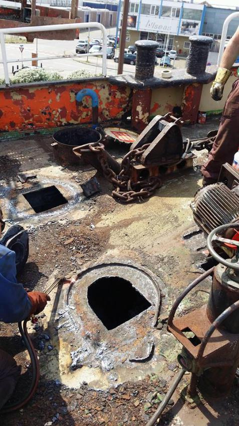

Omdat de mannen er toch zijn mooi de kans om hun gereedschap te gebruiken dus hele dag bezig geweest met de luchthamer op het voordek.
Waardoor ik de zwarte pieten discussie weer kon beginnen toen ik klaar was. (zonder kroeshaar en roodgesmeerde lippen)
Alles wat uitsteekt is rondom afgebikt en zijn er weer aardig wat kilo's aan roest verdwenen.
