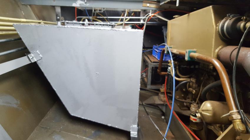

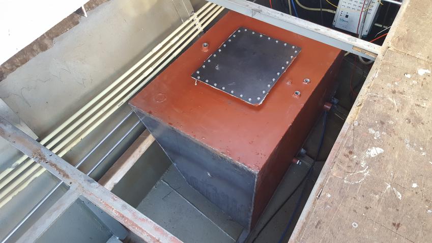

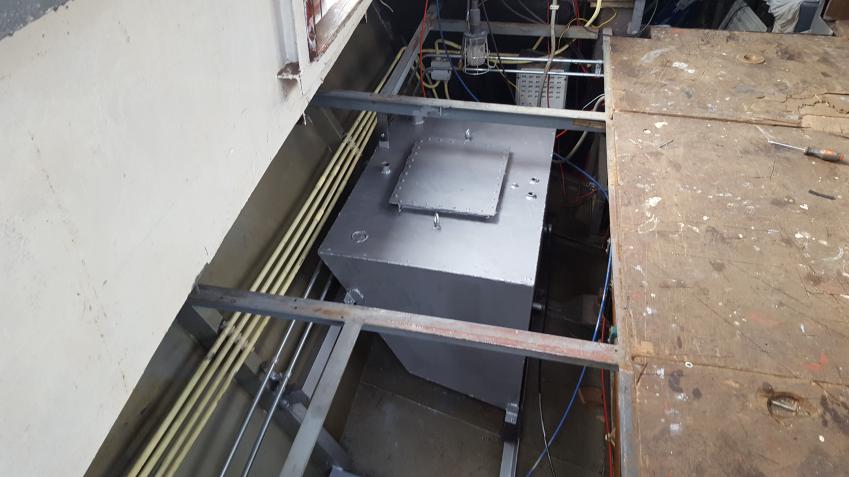

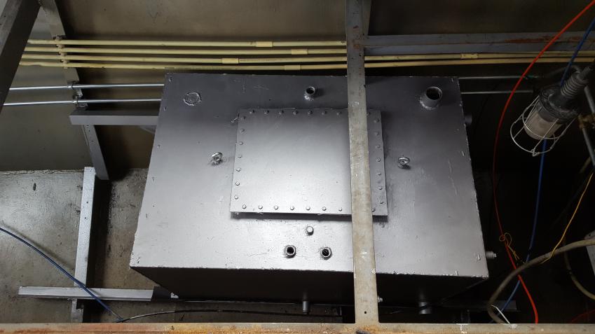

Van de week met mijn pa een van de 230 liter tanks geplaatst.
Hiervoor kunststof tanks van Vetus.
Afsluiter, ontluchting en peilglas komen nog
De spanten van de machinekamervloer volgende week aanpassen want die staan schots en scheef.
Voldaan gevoel met zo,n welgevormde tank. :wink:

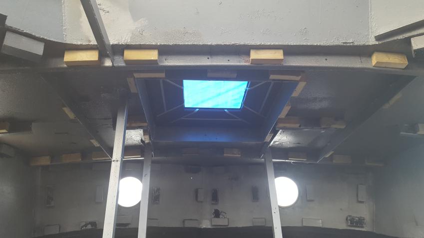

Ik ben bijna aan isoleren toe, hoewel er buiten nog wat laswerk is.
De lasplekken isoleer ik dus nog niet.

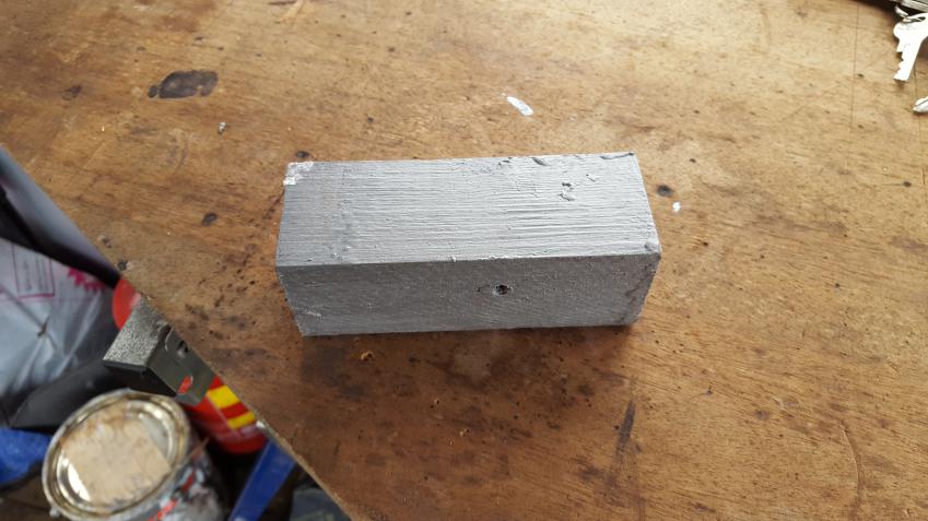

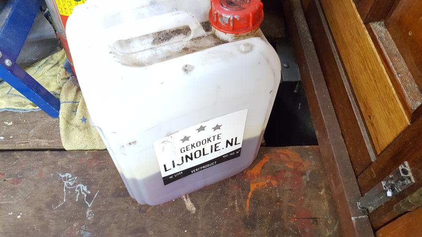

Nu zit alles mooi...eerst in de lijnolie en daarna in de intertuff/lijnolie.
Dat doet niks meer
Blokjes van 5 mm geschilderd en met sicaflex(dat spulletje lijmt zeg!)vast geplakt en een schroef voor de "you never know".
Sommige zijn van geimpregneerd hout..daar doe ik nog lijnolie overheen en verf.

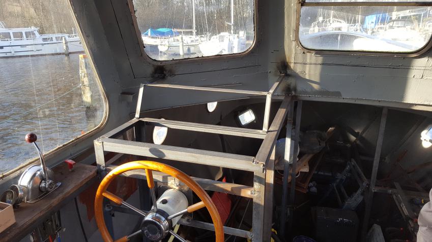

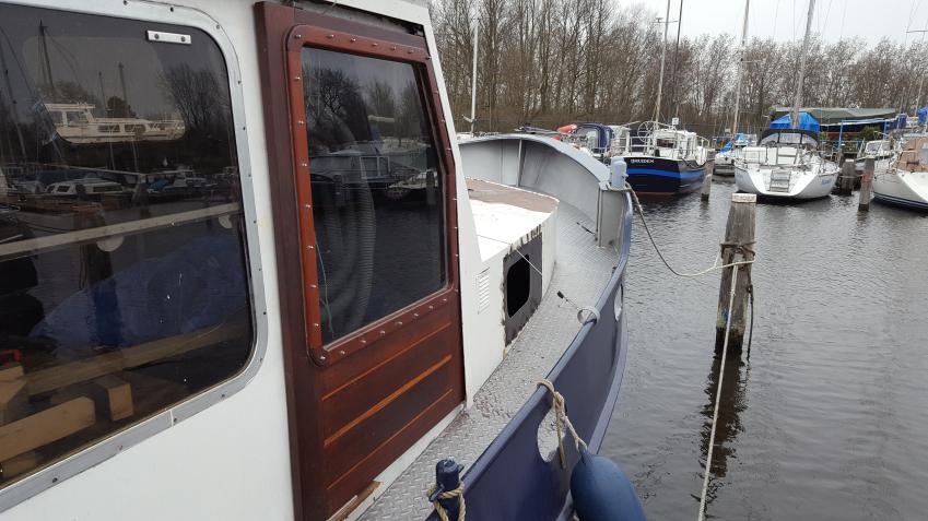

Ook de stuurstand is ook een feit.
Weer lekker opgeschoten.
We gaan steeds meer toe naar het mooie en fijnere werk...zin in.
Gr Willem :wink:

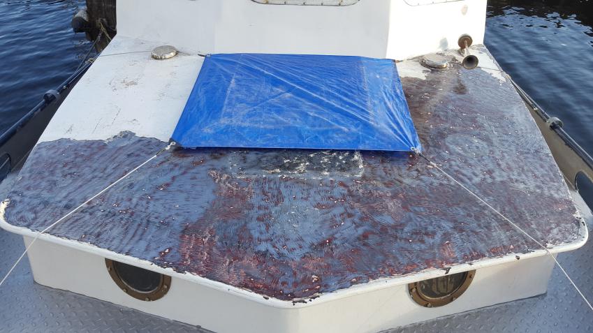

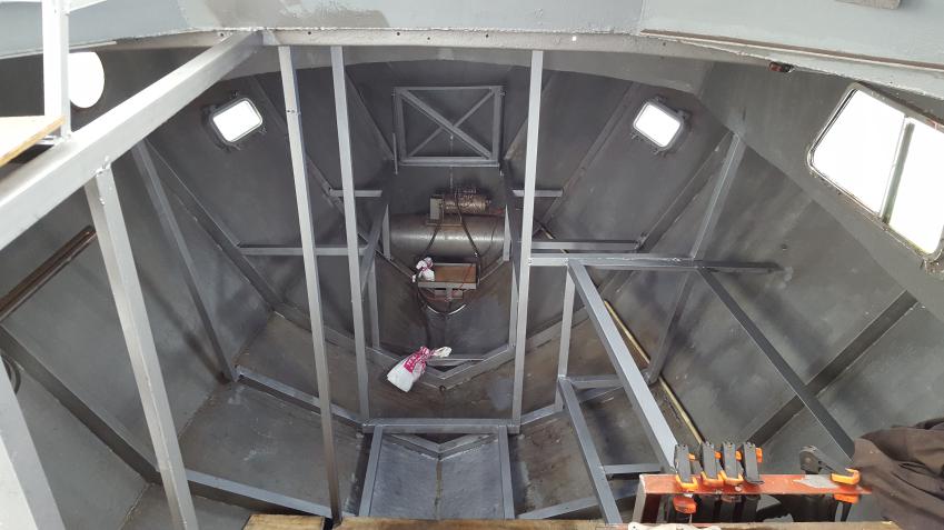

Gisteren...koud...maar met een zonnetje...geen wind.
Na het richten van het dak en nieuwe dakspanten kreeg ik last van loszittende plakken plamuur.
Thermokleding....zeil...stofzuiger...het was te doen
Allen even voorlopig geconcerveerd met ouwerwetse lijnolie.(wachten op mooi weer)
Errug opgeschoten, ben er blij mee.
Ik zat erg tegen deze klus aan te hikken.
Gr Willem :wink:

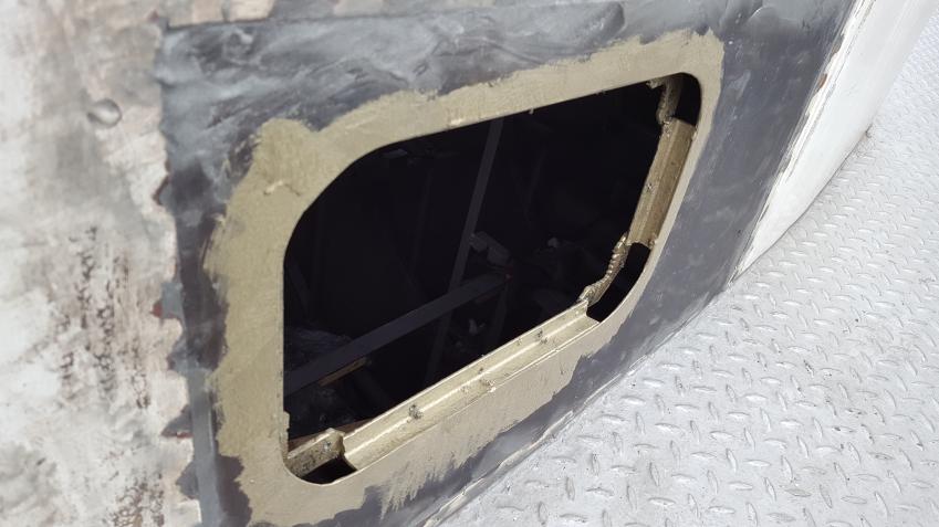

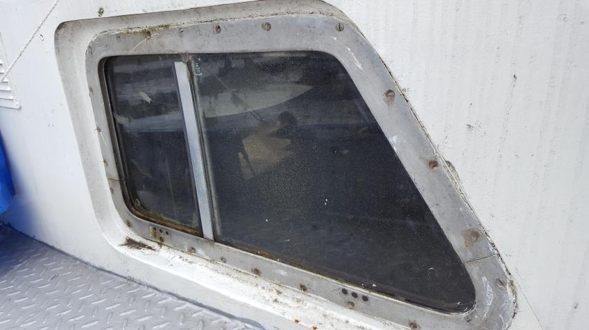

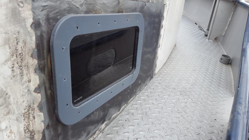

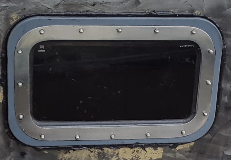

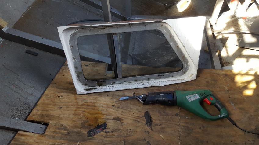

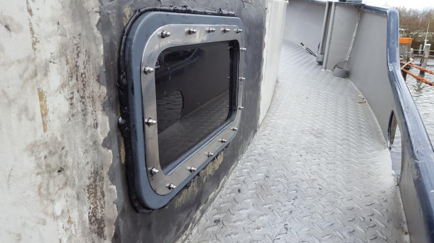

Een oud slecht gemaakt raam...vervangen.
Zeilbootraam op de kop getikt. (Betrof glas met een RVS rand..dat bevestigt wordt op het polyester.
Bij een stalen boot vereist dit wat aanpassingen
Heb een kunststof frame laten maken waar het glas in verlijmd zit met Sicaflex.
De RVS rand heb ik op het kunstof bevestigd.
Nog 3 ramen te gaan.
Gr Willem :wink:
