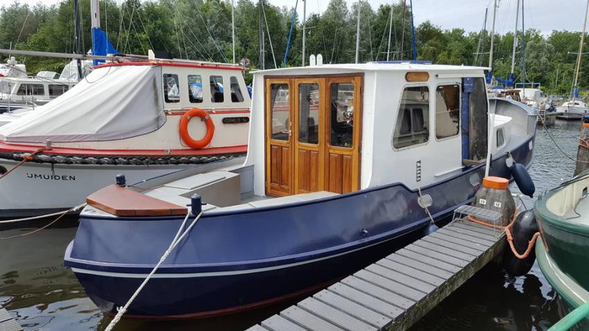

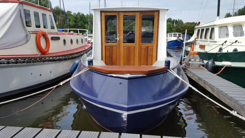

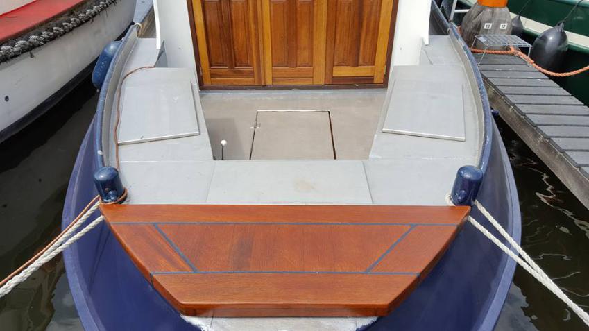

Vandaag het luik achter pas gemaakt.
Het kitten van dit luik ging vrij goed tov de eerste, die is ook naar tevredenheid maar toch.
Deze tweede heb ik eerst vol gekit en daarna pas bespoten met zeepsop.
Dan heb je nl in de naad een betere hechting als je gaat afstrijken.
En afstrijken gaat zonder klodders die blijven kleven, door dat zeepsop, wat hierbij echt als het wijwater fungeert.
De bolder krijgt een extra pen, dit omdat de tros wel om de bolder gaat maar dan de eindknoop bemoeilijkt wordt.
De mallen voor het glas van de deur en de luiken zijn besteld en nu maar wachten.

Dat is heel knap geworden. Hoop dat je er jarenlang plezie van hebt!
Ziet er inderdaad keurig uit Willem! Binnen ook al progressie?
Nou Willem, mooi werk hoor.
Ziet er goed uit.
Ziet er goed uit.

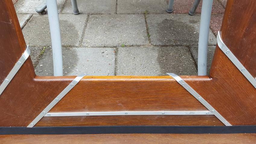

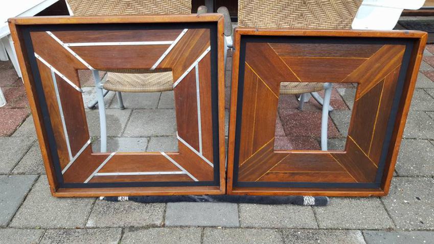

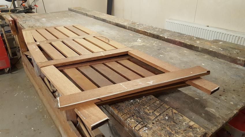

Hierbij weer een verslag van mijn voortgang van mijn luiken.
De beits maakte het licht greme naadje okergeel...en dat was niet echt mooi vond ik.
Heb het afgedekt met een aluminium stripje.
Had nog hout over voor mijn vloer in de kuip
Een handzame vandiktebank gekocht en dan komt dat oude grijze hout er zo uit.
De havenmeester, een gewezen scheepstimmerman, zag me lopen met de luiken.
Op mijn opmerking dat ik het hout op marktplaats op de kop getikt voor weinig zei hij..Weet je wel voor hoeveel jij op je kar aan hout hebt.
Dit is nl Teak.
Nooit geweten
Nou dan spring je een gat in de lucht natuurlijk. Mooi hoor, dat marktplaats

Nu weet ik wel smaken verschillen en maakt verder ook niet uit, maar de rechtse vind ik persoonlijk toch mooier.WillemB schreef:
Ondanks de kleine lichte streepjes.
Het ziet er zo wie zo, goed uit allemaal.

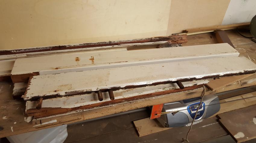

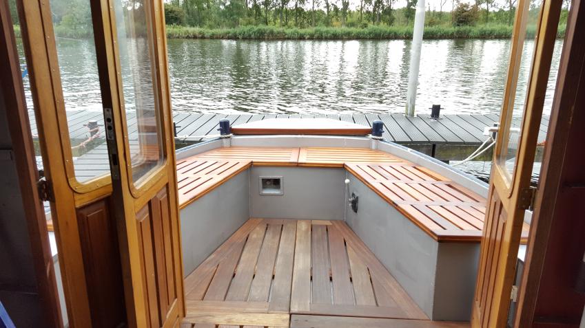

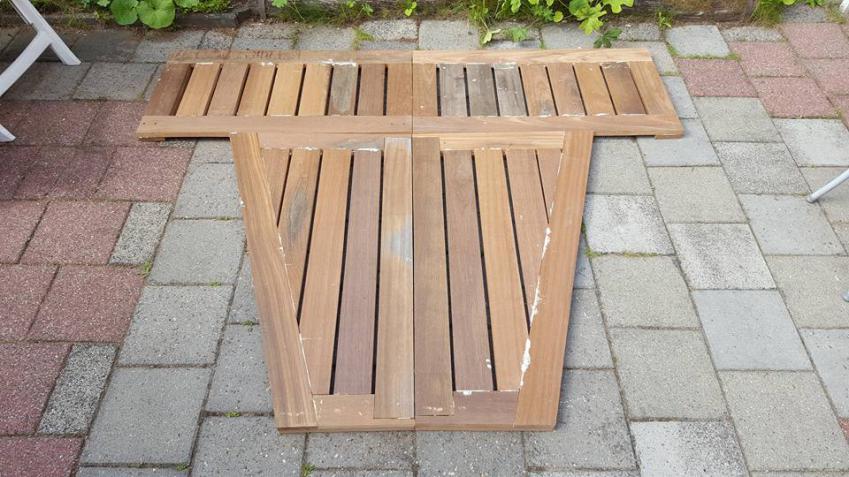

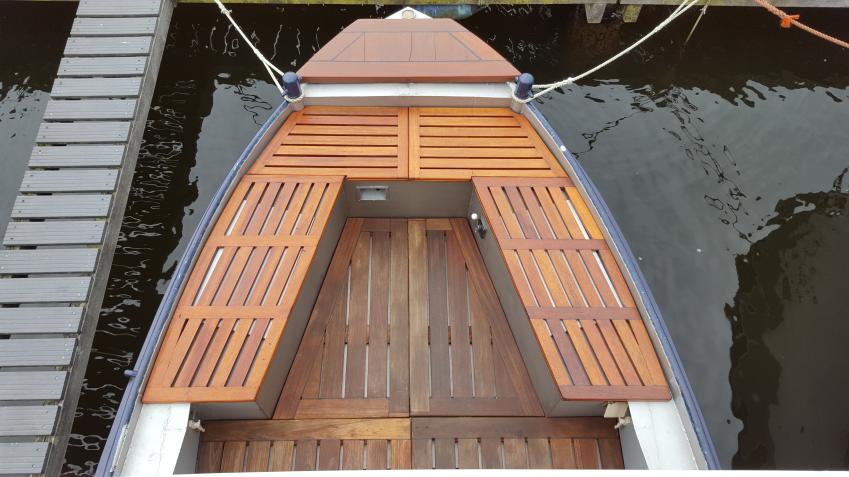

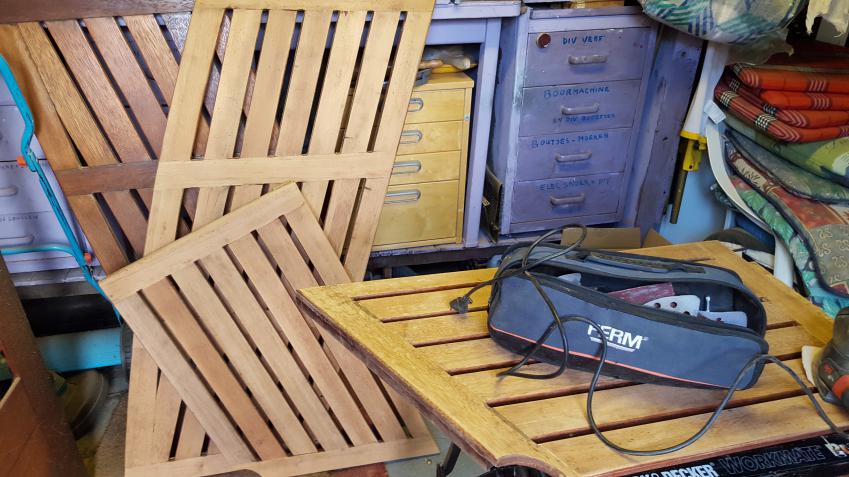

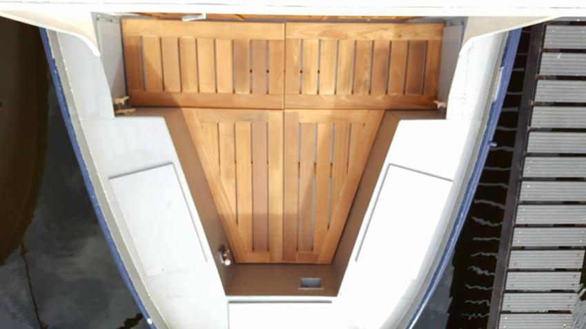

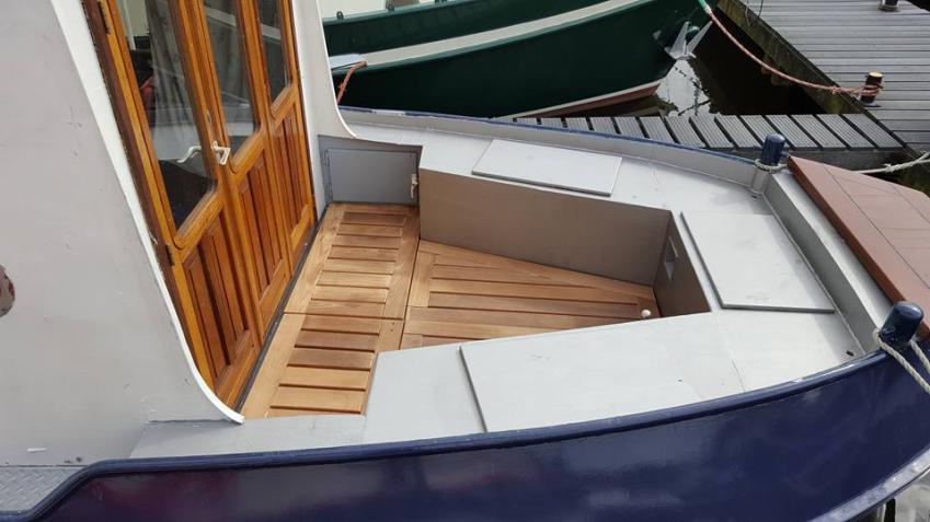

Ik moest nog een zitting maken voor mijn open kuip, drie delen had ik al gereed, gemaakt van oude deuren.
Via mijn schoonvader wederom een oude meranti deur op de kop kunnen tikken.
Heb een mini vandiktebank aangeschaft waar je alles mooi op gelijke dikte kan schaven.
Alles in de cetabever lichteiken gezet.
Er komt ooit een tent over de kuip om de boel netjes te houden.
Al het hout op deze foto is via marktplaats of gekregen..je moet het wel dan even ombuigen naar het eindproduct maar dat vind ik erg leuk om te doen.
En als je dan lekker zit in je kuip dan kan ik na al die noeste arbeid dubbel en dwars genieten.
Op naar de volgende klus.

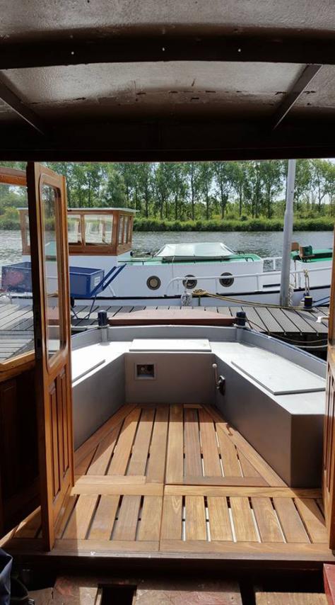

Hoi Willem, ziet er harstikke mooi uit ,complimenten alleen vraag ik mijn eigen af hoe je die luiken van het zitgedeelte hebt uit gevuld .
groetjes Edorem
groetjes Edorem
- Berichten: 492
- Locatie: IJmuiden
Hoi Edorem,
De houten delen rusten op de stalen deksels met daarnaast een houten verdikking op de punten die niet op de deksels rusten ...dan wordt de druk gelijk verdeeld.
Ook heb ik openingen gemaakt in de steunpunten zodat het water kan weglopen en niet steeds het hout kan verzadigen.

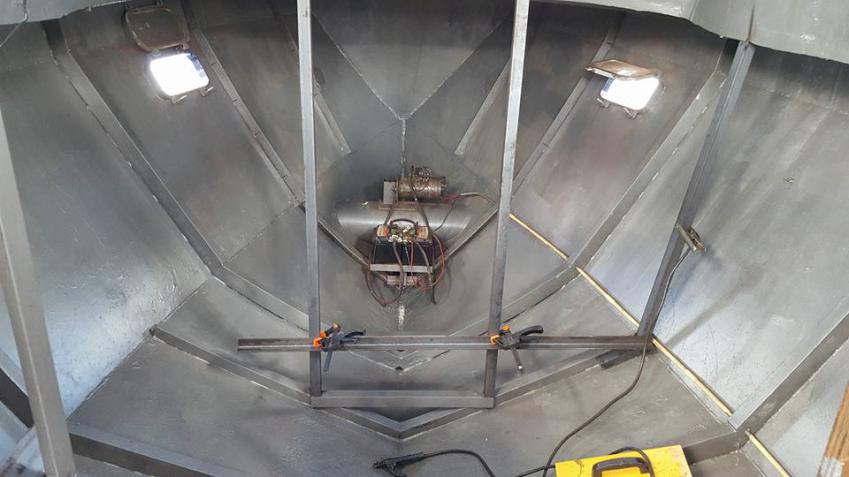

Hallo allemaal,
Tijdje niets van me laten horen maar dat neemt niet weg dat ik wel regelmatig even snel op het forum ben.
Veel gebeurd en gedaan.
En met mijn mobiel kan je de foto's even snel aan je facebookvrienden laten zien als ik op de haven ben.
Geef me niet vaak de tijd om even er voor te gaan zitten om het hier te plaatsen momenteel.

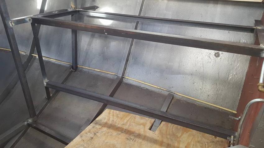

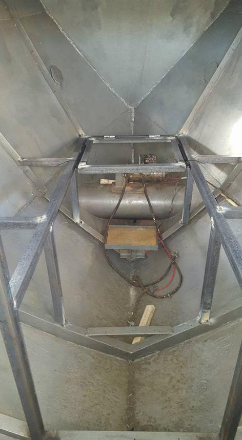

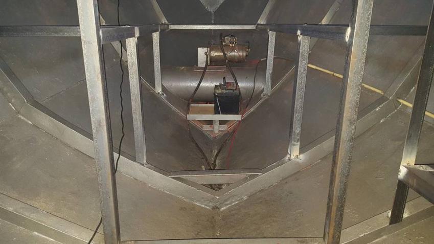

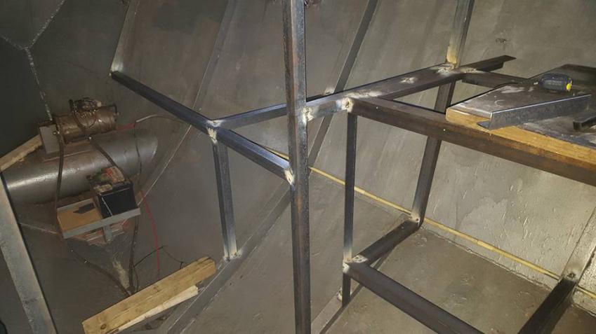

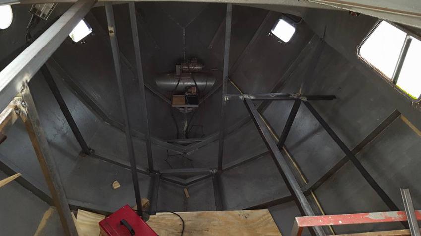

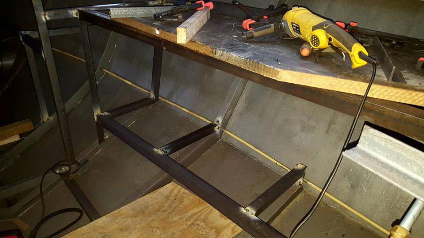

Ben nu druk met mijn indeling bezig.
Ik maak stalen casco frames om daarin bv een prefab unit (bv keukenunit van hout) te plaatsen die ik ook weer kan verwijderen als het nodig is.
Tussen het ijzer en hout komt weer rubber om het trillen op te vangen.
De bootis niet gebouwd door eerst spanten te maken en dan de huid maar anders om.
Dus niets is spiegelbeeld of gelijk...alleen de vloer...en daar ben ik dan maar vanuitgegaan.

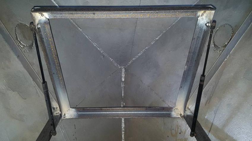

Aan dit beweegbare luik maak ik het bed vast zodat ik deze omhoog kan doen om bij mijn boegschroef en toekomstige lades kan komen.
Erg opgeschoten en gelukkig alles kaarsrecht, vogens mijn pa.
Heb mijn vrouwtje mijn werk laten zien en nu wordt het voor haar ook leuk.
Ziet het ook helemaal zitten.
Groetjes Willem

- Berichten: 5019
Ik vind het maar knap.
*duimpje omhoog *
*duimpje omhoog *
Mooi werk Willem!

Super netjes Willem ik vindt het mooi dat je de sleuven in de vlonders en de banken zo mooi in lijn gemaakt hebt.
Het systeem van eerst hoeklijn maken en dan het hout er tegenaan heb ik ook al twee keer toegepast,voordeel van binnenuit schroeven
Ik heb er nooit één rammeltje mee gehad en je ziet geen schroef,ik had het hout koud tegen het hoeklijn.
De manier wwarop je werkt is volgens mij de beste alles er uit en dan opnieuw,dan is alles in één keer goed.
Je ziet op het forum ook vaak mensen die hier en dan daar iedere keer een stukje opknappen omdat het vaak financieel niet lekker uitkomt,dat begrijp ik ook wel ,maar kan je alles in éen keer doen dan is het ook in één keer af.
Respect ga vooral zo door leuk om te volgen.
Gr René ( klaver vier)
