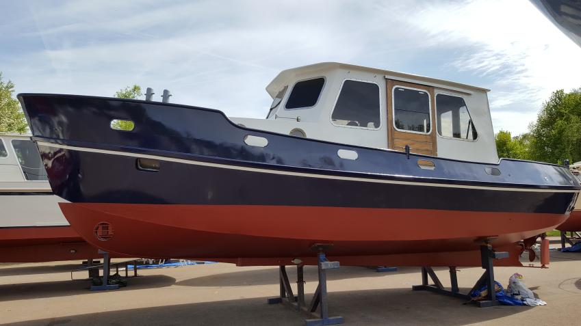

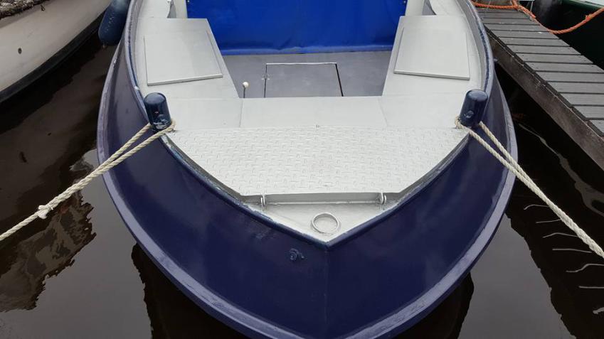

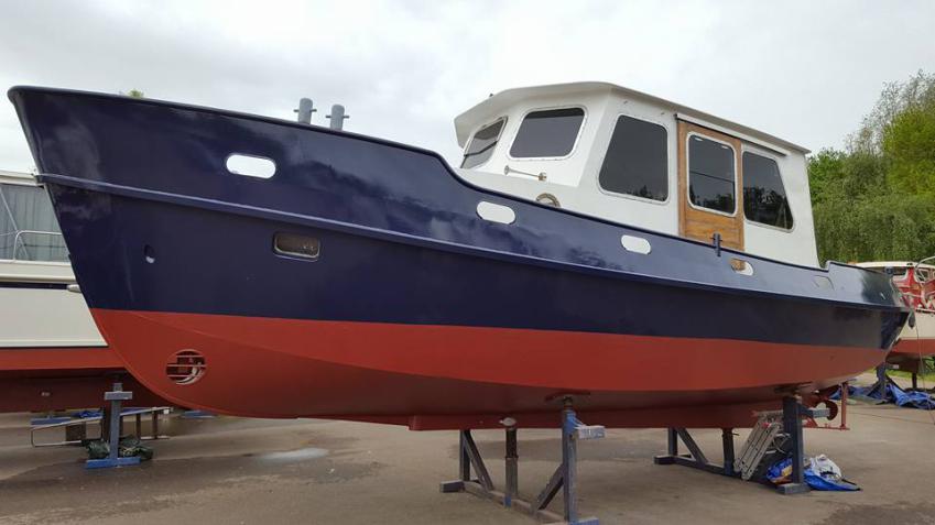

Drie weken op de kant geweest voor "knippen en scheren"
Door het lassen en slijpen was de boot ook wel aan een verfje toe.
Grote slijp en lasklussen zijn gedaan.
Nu langzaam ook de buitenkant oppimpen, de boot had zijn sporen van al dat slijp en las werk
Reling en jackstay moeten nog gemaakt worden maar dat is niet zo grof meer
Van ver af lijkt het al wat. Ik kreeg de complimenten van de havenmeester.
Die was ook degene die zei dat mijn boot toch echt een verfje nodig had. :wink:
Ziet er weer tiptop uit!
WillemB schreef: Van ver af lijkt het al wat. Ik kreeg de complimenten van de havenmeester.
Inderdaad ziet er weer gelikt uit. Ook mijn complimenten. :)

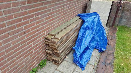

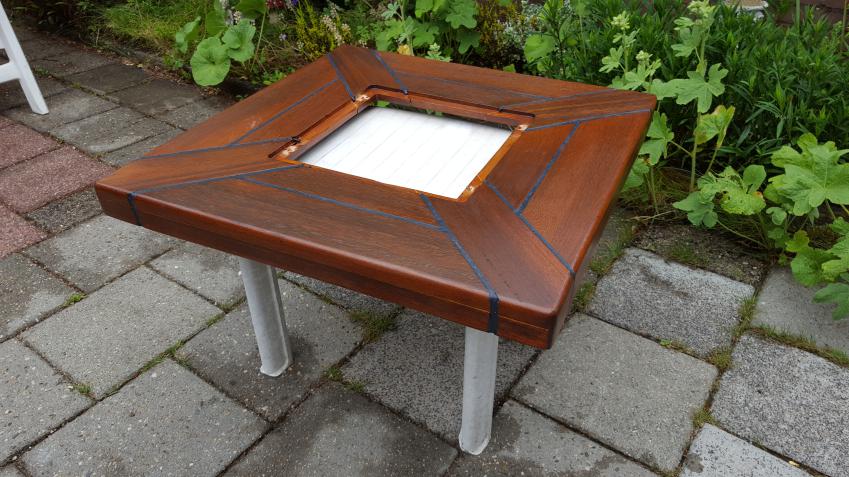

Ik heb via marktplaats een partij hardhouten planken gescoord.
Welk soort hout weet ik niet maar zwaar en kneiterhard.
Het luik van de gasbun bestaat uit erg dik traanplaat dus dat is lomp en loeizwaar.
Deze ben ik opnieuw aan het maken en de bedoeling is dat daarna de luiken van de salon en stuurhut volgen.
Daarin moet dan ook glas gaan komen.

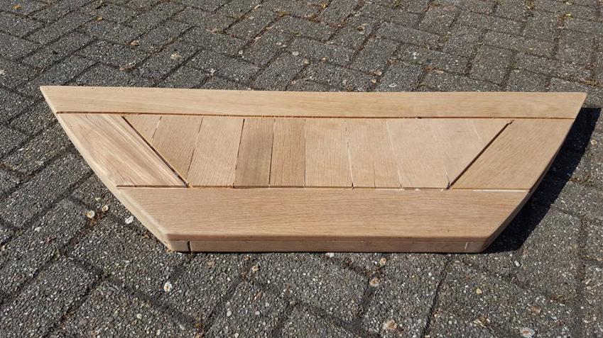

45 lange rechte hardhouten planken
In de gefreesde geultjes komt sicaflex
Dit luik wordt vervangen dus.
Wordt vervolgd
Gr Willem :wink:

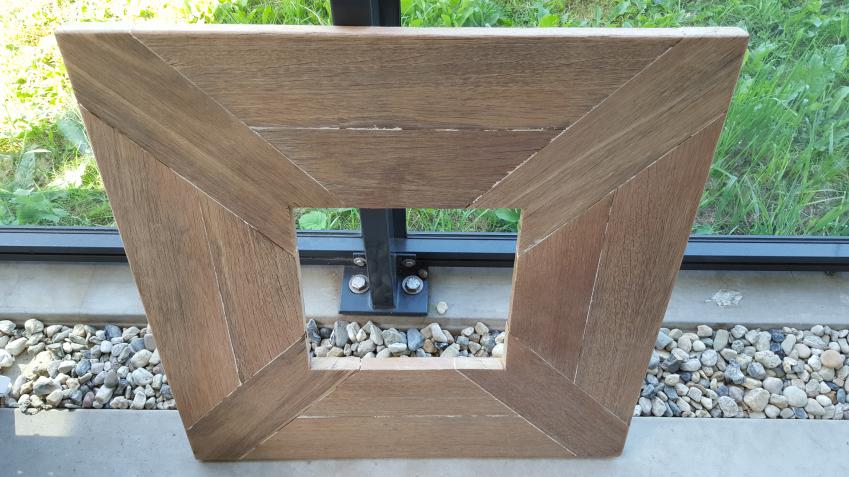

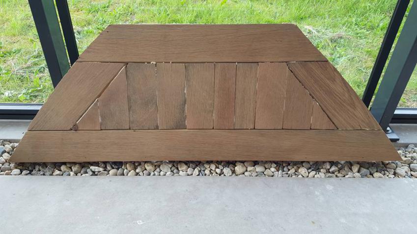

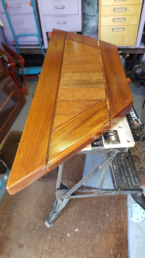

Het eerste luik zit 6x in de beits.
Nu bezig met 2 luiken, voor de stuurhut en salon.
In de luiken komt getint gehard glas van 6mm. Afgewerkt met een rvs strip.

Ziet er goed uit.
Afgaande op de foto van het luik dat 6 (!) keer in de beits staat lijkt het oppervlak glad genoeg om de kit netjes af te werken.
Misschien toch met een klein proefstukje beginnen, hou ons op de hoogte!

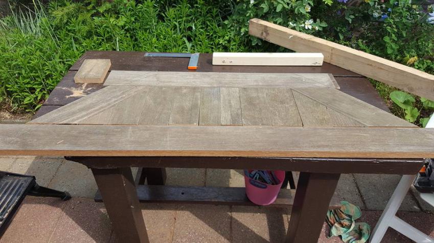

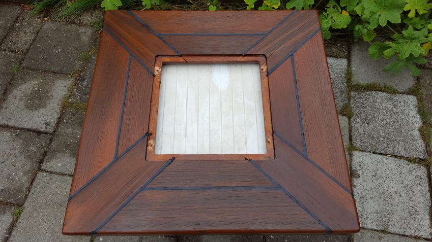

Vandaag met polimeerkit van Bison de naden gekit.
Eerst goed ontvet daarna de naden met kit gevuld....niet teveel.
Ingespoten met water/zeepsop
Daarna met een stuk afvoerpijp(diameter gootsteen)de kit afgestreken.
De randen kon ik makkelijk schoonmaken met een doekje, dit door de zeepsop.
Gr Willem :wink:
Ziet er goed uit willem,een heel mooi resultaat
Gr René
