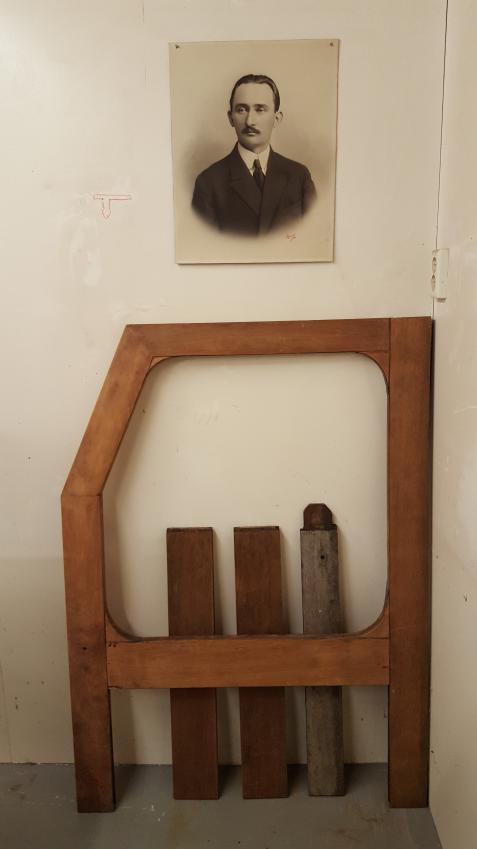

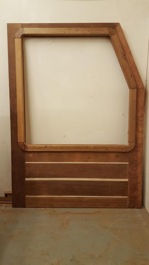

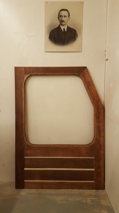

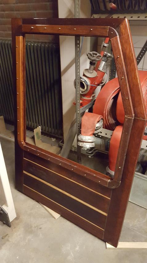

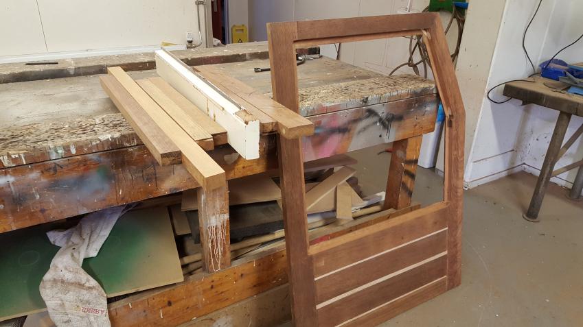

De schuifdeur aan stuurboordzijde was aan de onderkant verrot.
Alles geschuurd en uit elkaar gehaald. ( Het portret betreft een oudbrandweercommandant uit 1895)

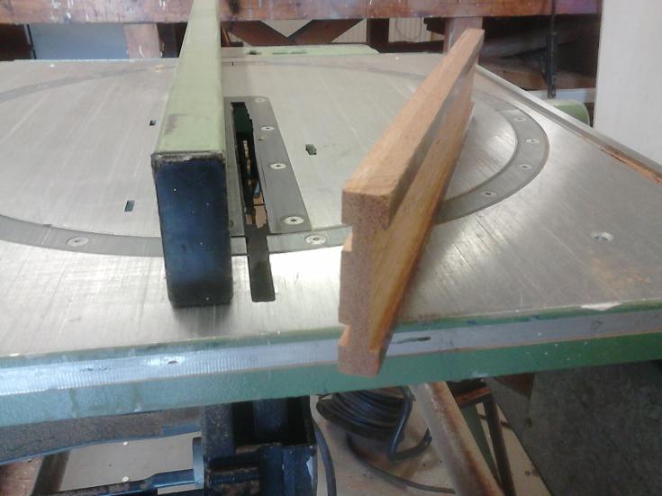

Een oude meranti deur verzaagd tot bruikbaar hout en daarmee het rotte stuk vervangen.

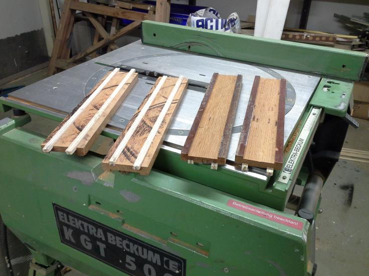

Heb sleuven gefreesd en dat weer ingelegd met lichter watervast multiplex.

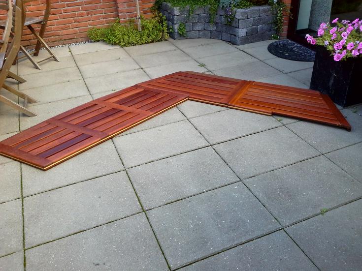

Dat moet een effect geven als hieronder:

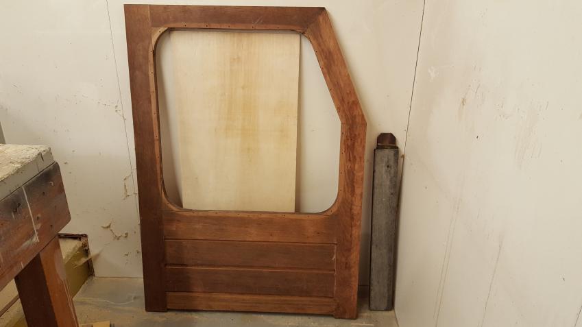

Deze zittingen zitten in de olie.

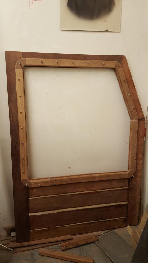

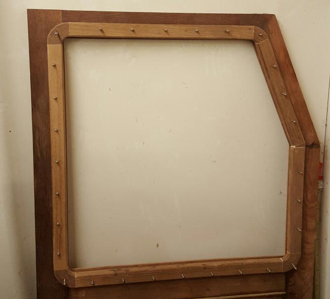

Nu nog een frame maken om het glas vast te zetten in de deur.
Op dit glaslattenfame steken rondom, om de 10 cm, draadeinden(M5) uit waar ik rvs bolkopmoeren op draai.

Gister wat tijd om de deur verder af te werken.
rvs bolkopmoertjes en draadeind M5 om het spulletje aan te draaien tegen het glas.
Nog niet gereed om af te lakken...maar dat duurt niet lang meer. :wink:
Op aanraden van een topic van een ander watersportforum...Action grenenbeits.
Schijnt goed te voldoen en...ik moet zeggen dat het resultaat niet tegenvalt.
Het zou goed tegen weersinvloeden moeten kunnen. Deze kenner had het getest op zijn mastje.
We gaan het zien.
Hoi Willem, deur wordt wel weer mooi zo.
Vraagje, heb je nu M5 in het hout getapt voor de bolkopmoertjes?
Ik heb een M5 draadeind in een 5mm geboord gat gedaan, wat ik opgevuld heb met wat contactlijm.
Zit als een huis :wink:
