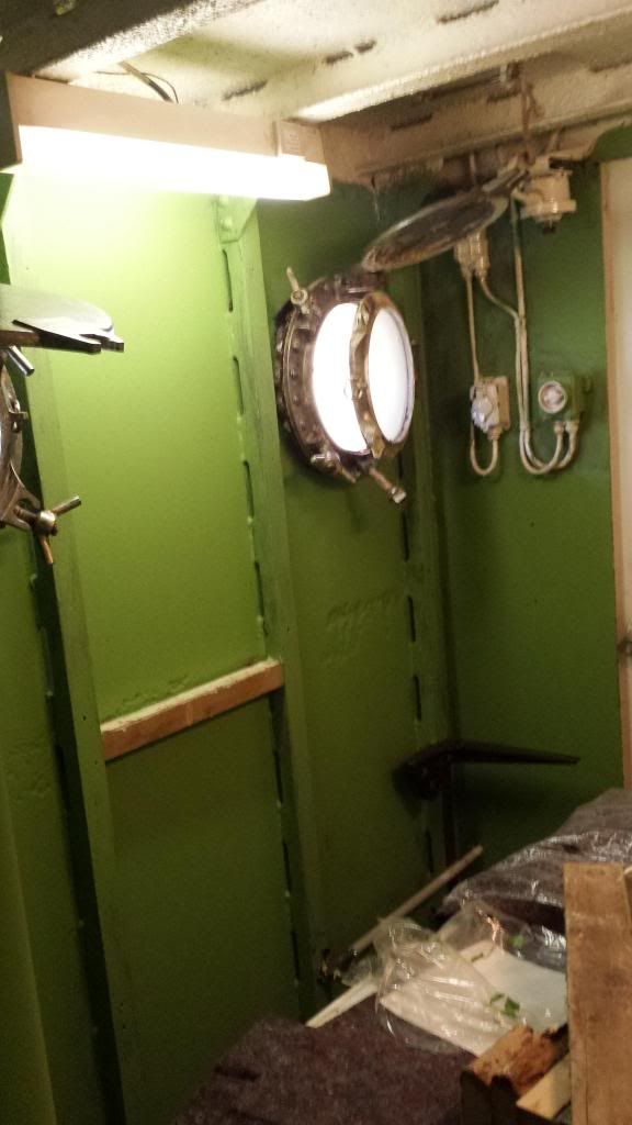

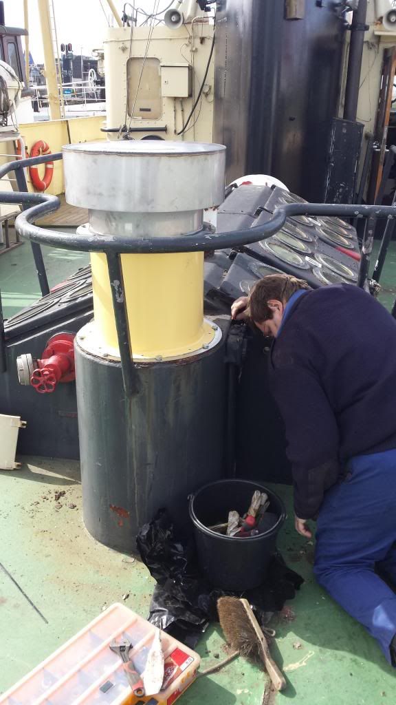

afgelopen weken heel veel gebeurd aan boord maar helaas weinig resultaat

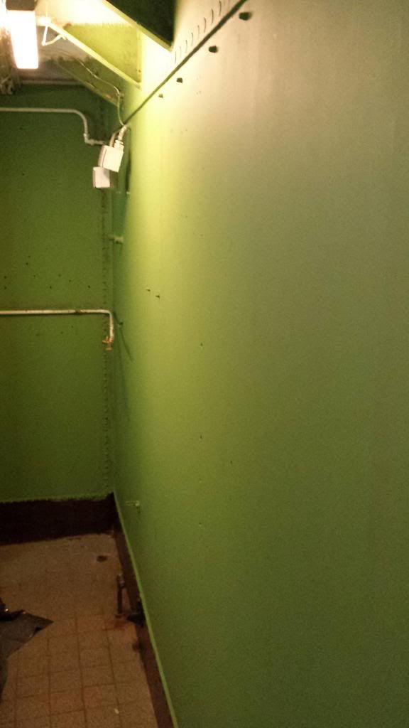

echter nu zijn we weer aangekomen bij het leuke deel van knutselen het opknappen.... De wasplaats staan inmiddels geheel in de groene primer en is na drogen licht geschuurd zodat de volgende laag (witte) primer er op gezet kan worden morgen. Hierna zal de witte lak aangebracht worden zodat het een geheel ander gezicht heeft.

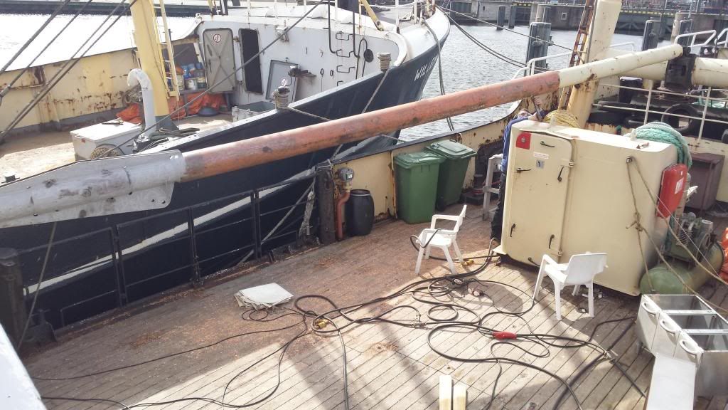

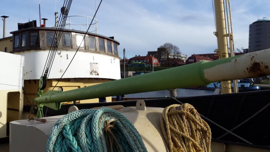

Verder zijn we ook gezien het weer begonnen aan dek met enkele werkzaamheden zoals het bikken van de laadboom. Deze is afgelopen week geheel kaal gebikt en ook in de primer gezet.
Hier hebben we tevens een nieuwe kraan draad voor geritseld zodat we straks fijn kunnen gaan stoeien met blokken en staal draad inscheren. Voordat we de nieuwe draad inscheren zullen we nog even een kraan nodig hebben met een bakje om de blokken welke in het portaal hangen te controleren op werking en eens goed te gaan smeren zodat alles weer lekker soepel draait.
Aan dek hebben we eindelijk de nieuwe ventilator aan dek geplaatst en de bekabeling vervangen zodat we deze morgen kunnen aansluiten. Voordat we de ventilatie starten zullen we eerst even een paar kousen (uit de kast van tante pietje gestolen) om de ventilatie uitgangen in de verblijven klemmen zodat alle troep welke zich in de kanalen verzameld hebben niet de verblijven in geblazen, maar in de kousen geblazen worden. Dit scheelt weer een hoop schoonmaken.
Verder zijn de roodkoperen ringen binnen gekomen voor de klephuizen dus deze kunnen komende week weer gemonteerd gaan worden.

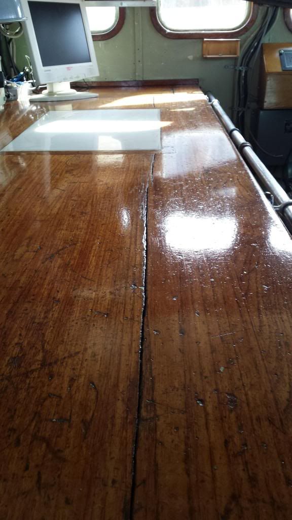

Verder begint het houtwerk op de brug ook weer te glimmen zoals het hoort. De wens is er om dit geheel kaal te gaan halen en dan weer netjes te gaan lakken, maar gezien de tijd die dit met zich mee brengt hebben we besloten om er een nieuw laagje op aan te brengen voor komend seizoen. Verder hebben we 2 doften (bankjes) voor in de zeilvlet gelijk mee genomen en deze is ook weer beschermd voor komende 2 seizoenen.

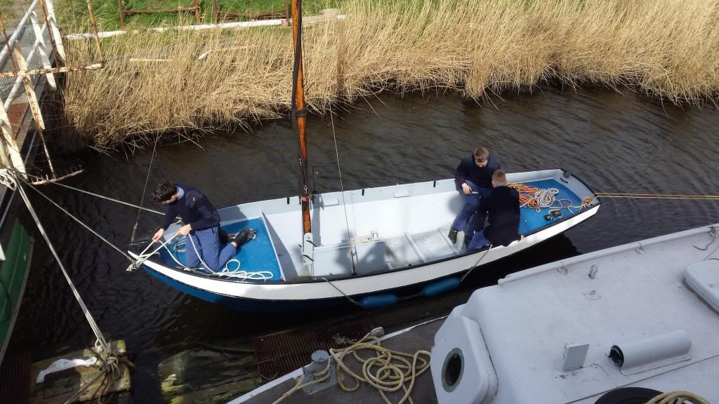

Ook hebben we de vlet welke afgelopen winter groot onderhoud gehad heeft weer te water gegaan. Deze werd weer klaar gemaakt voor komende week om te gaan zeilen en roeien.

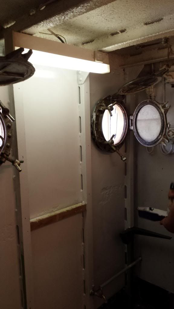

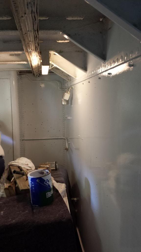

Gistermorgen vroeg aan boord en gelijk begonnen met het licht opschuren van de wanden in het wasplaatsje. Hierna de groene wanden voorzien van een verse laag witte primer (grondlak) en ineens begint het meer smoel te krijgen en zie je de boel opknappen
Hierna maar een bakje koffie gedronken in het zonnetje en weer verder gegaan met het opruimen van de mk. afgelopen week 5000 ltr bilge water en smeerolie afgevoerd dus overal liggen de platen los en wat sporen van een slang welke door de mk getrokken moest worden over de plaat. Aan dek heeft men afgelopen week ook niet stil gezeten. De laadboom is geheel kaal gebikt en netjes voorzien van een laag primer zodat deze ook geschuurd kon worden en netjes in de lak gezet kon worden.
Tevens vandaag de koperen ringen binnen gekregen en deze passen nu wel. Aangezien de klephuizen in de ontvetter gestaan hebben zat er wat vlieg roest op en deze zijn met een lapje met wat smeerolie afgenomen zodat deze weer iets vettig zijn. Komende week zullen we deze gaan monteren. Als het goed is komen dan ook de brstf pompen weer terug en kunnen we deze ook weer gaan monteren. hierna zullen we de kleppen gaan stellen en 1 hoofdlager gaan trekken om te kijken of deze overal goed draagt.(wederom wat babbit aangetroffen maar we hebben het vermoeden dat dit oude lager resten zijn die los gekomen zijn door een jaar varen) Verder hebben we een deksel van de smeerolie koeler gedemonteerd aangezien deze wat staal rot heeft. hier zullen we een nieuw dammetje in zetten zodat het koelwater van de smeerolie koeler beter door de pijpjes heen gejaagd wordt.

hahahahaha, ja de bedrading......... oorzaak hebben we gevonden..... de bediening van de koppeling heeft een loshangend draadje te pakken gehad en bij het schakelen van de koppeling heeft de draad even goed klem gezeten. Nu stond het paneeltje al op de nominatie om geheel vervangen te worden en dan ook maar gelijk naar binnen te verhuizen om zo vocht problemen te voorkomen. Komende week zal dr prik (elec) een nieuw kastje maken en deze binnen in het machinekamertje gaan hangen. buiten wordt dan het paneeltje vervangen met daarin alleen nog maar wat klokjes voor de temperatuur van de motor en een toerenteller en smo druk meter. Geloof dat hij nu al bezig is met een kabelboompje te fabrieken. Leuk om te horen dat hij het naar zijn zin gehad heeft aan boord.
