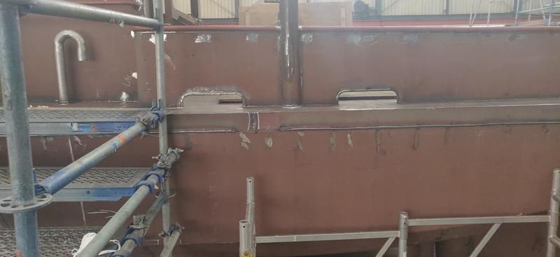

Week 1 & 2
Een beetje een rommeltje met klusdagen geweest zo met alle feestdagen tussendoor maar we zijn inmiddels alweer even druk aan het bouwen.
In de tussentijd is er een hoop werk verricht aan de luiken en bolders. Er komt ook steeds meer pijpwerk klaar, tankontluchtingen en railingwerk zijn inmiddels grotendeels gereed.
Laswerk gaat uiteraard ook nog gewoon stug door en inmiddels zijn de koelgoten rondom afgelast. Binnenkort de kw pijpen erop en dan kunnen we het systeem af gaan persen.
Verder ook weer heel veel slijpwerk verricht en op de achtergrond lopen er nog wat mooie dingen aangaande sponsoring dus hopelijk daarover meer binnenkort!

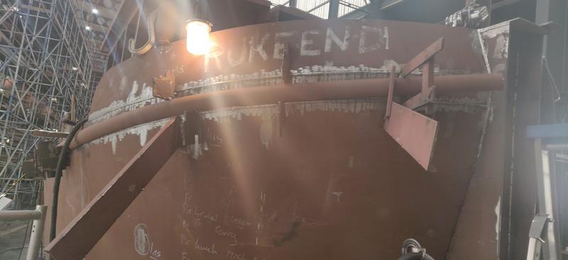

Week 3-2019:
En alweer de derde week van het nieuwe jaar achter de rug....wat gaat het dan weer snel.
Deze week weer druk bezig geweest. Naast het never ending lassen en slijpen de koelgoten afgeperst. Een stuk of 4 kleine lekjes zitten er nog in dus komende week uitslijpen en aflassen en nog een keer afpersen. Verder zit de cross-over leiding op zijn plek, afgeperst en dicht. Wel de eerste fuck-up op pijpgebied gehad. Keurig alles uitgemeten , afgelast en afgeperst en daar na veel te fanatiek de lassen nabewerkt ( weg geslepen), tja.....dan blijft er van 2mm wanddikte vloeipapier over en kun je opnieuw beginnen.
Verder zijn de bolders klaar om geplaatst te worden en aan het eind van de dag is er grondig schoongemaakt i.v.m. hoog bezoek komende week

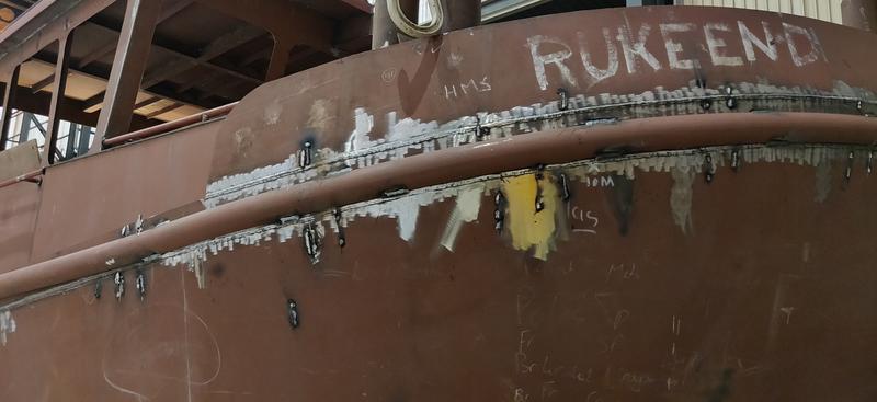

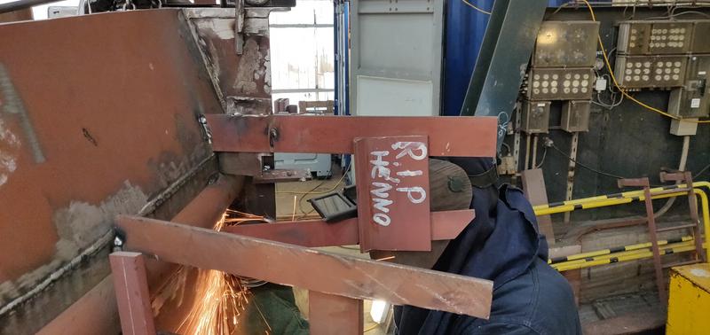

Week 4-2019:
En alweer een week verder! Deze week na een nachtje slapen toch nog maar een reddingspoging ondernomen om de vulpijp te redden. Geprobeerd om bussen van overmaatse pijp om de dunne stukken te zetten en af te lassen met TIG. Kostte wat moeite maar alles bleek keurig dicht na het afpersen dus toch maar besloten om het in deze hoedanigheid in te lassen.
De gaatjes in de koelgoten zijn uitgeslepen en opnieuw gelast en 1 koelgoot is inmiddels dicht, die andere koelgoot moet even een weekje wachten.......er kwam iets tussendoor.
Afgelopen donderdag tijdens het eten is hardop de verwondering uitgesproken dat we al meer dan een jaar aan het klussen zijn zonder bij de HAP te eindigen. Vonden we tamelijk bijzonder en inmiddels zijn we een zaterdag verder en genadeloos afgestraft voor deze woorden. Bij het zetten van het berghout m.b.v. een vijzel schoot er een hecht los en nadien ging het tempo eruit omdat er weer een ooglid aangehecht moest worden. Gelukkig niks ernstigs maar het project liep enige vertraging op.
Gelukkig niet enkel kommer en kwel deze week. We kregen nog bezoek van wat collegascouts welke ons een mooie kaartplotter kwamen overhandigen voor op de sleper. Padvinden nieuwe stijl dus straks!

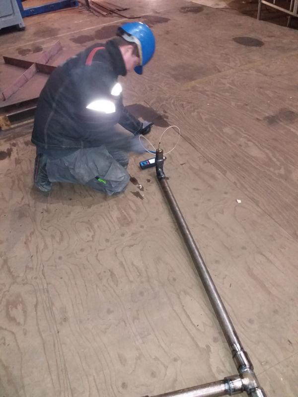

Toch weer eens een vraagje:
Een crossover, zonder afsluiter(s) zie ik dat goed?
Het nut ontgaat me een beetje, je wilt toch juist je tanks kunnen scheiden als het je beter uitkomt?
In de praktijk toch ook de meest voorkomende situatie, of heb ik het mis.
Succes hoor, nog steeds leuk om te volgen.

Nee klopt helemaal wat je zegt. Het korte stukje pijp tussen de flensen is een dummie. Hier komt idd een afsluiter tussen en we maken er gelijk een waterzak in voor de gasolietanks alleen we hebben nog niet alle mofjes compleet, door er een dummie tussen te zetten konden we wel verder met de rest.

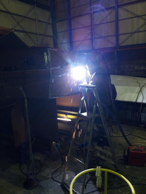

Week 5-2019
Tijd voor een update! We zijn immers weer een klusweek verder.
Deze week weer verder geklust aan de bolders en de langste uit het project hebben we weer in het kleinste compartiment gepropt voor het benodigde laswerk.
In de accomodatie zijn er in de spanten weer de nodige gaten gebrand om deze te voorzien van de later benodigde pijp- en kabeldoorvoeren.
In de machinefabriek is een sponsor ondertussen begonnen aan het draaien van mooie onderdelen voor ons. Als het af is meer maar alvast een tipje van de sluier hier.
Verder is er een beetje gepuzzeld aan het dashboard. De ruimte is hier beperkt en nu er steeds meer maten bekend worden kunnen we eens gaan puzzelen hoe we dit op gaan lossen. De standaard geleverde dashboards bij de motoren passen in ieder geval niet.
En volgens mij is er ook iemand in schaal 1 op 1 aan het puzzelen geweest voor autobanden voorop.
