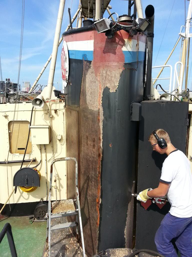

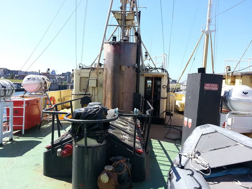

Vandaag toch maar weer eens aan boord geweest. Vanmorgen vroeg de bikhamers weer voorgaats getrokken en de luchtslangen uit gerold. Met een handje koppelingen en een afsluiter een verdeelstukje gemaakt zodat we met 2 naaldhamers een concert konden verzorgen nabij de klein sluis :? Om half 11 begonnen en 1400 gestopt om schoon te maken en de schoorsteen te schuren met een tolletje en daarna in de "melk" te zetten. As zaterdag nog even het laatste deel doen van de schoorsteen en dan even de verlichting gaan aanpakken welke ietwat onderhevig is aan slijtage/vocht en sluiting :roll:
Sta je daar op je gemak een beetje de vullingen en de protheses uit je lijf te rammelen ontdek je in eens dat er een stukje koper op de schoorsteen geschroefd zit. Dat koperen dekseltje stoot normaal de carter dampen naar buiten als de hoofdmotor staat te draaien. Maar gelijk even een polijst schijfje er over heen getrokken want ik denk dat het wel leuk staat als de pijp straks zwart is met aan sb een stukje koper wat bling bling doet. Uiteraard dat dekseltje gelijk even in de vernis gezet zodat we deze voorlopig niet hoeven te poetsen 8) .

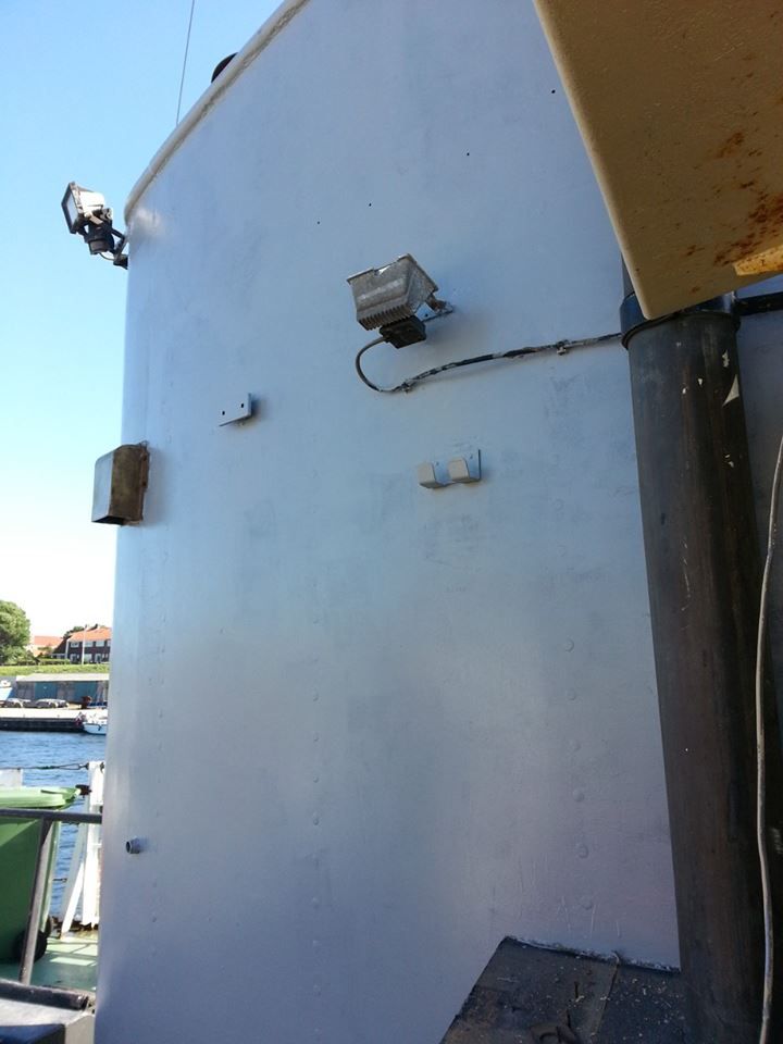

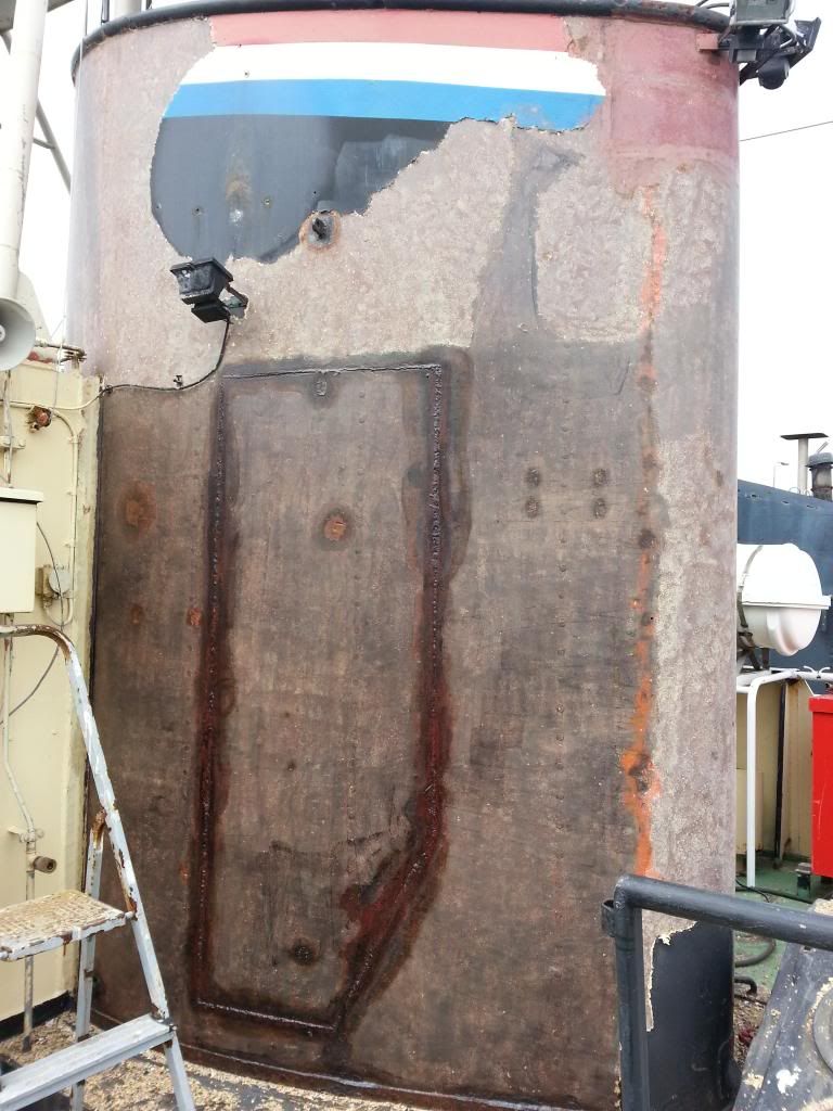

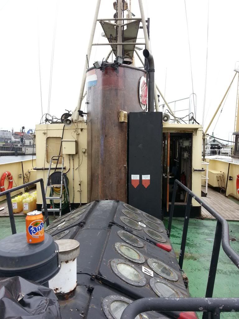

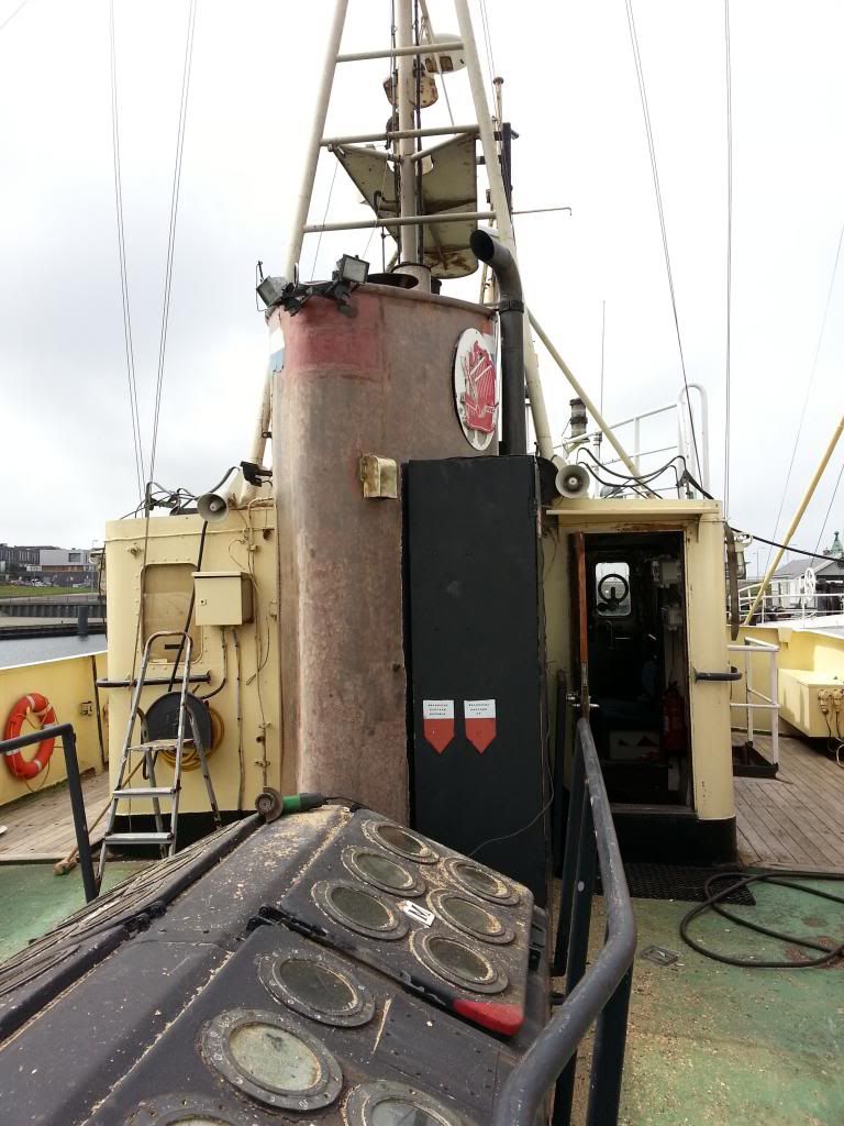

Na 3 dagen met de naaldenhamer aan het jekkeren te zijn geweest eindelijk klaar met de schoorsteen. Zit nu nog steeds te rammelen in mijn tuig en als ik mijn vingers tegen elkaar aan duw dan tintelen ze :? Maar goed de schoorsteen is kaal en in totaal is er een 20 ltr blik verf en roest vanaf gekomen. Ik dacht dat het 1 dagje werk zou zijn maar helaas het werden er dus 3... :roll:
Nadat deze kaal gehaald was wederom in de "melk" gezet en door het zonnetje en de lichte bries was deze al snel droog dus gelijk maar even in de zinkprimer gezet.

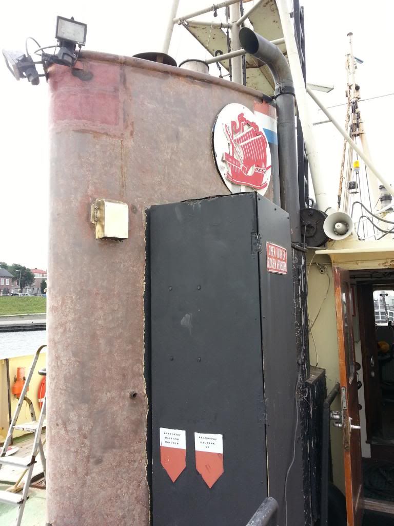

Vanmorgen toch maar besloten om ook de gas&zuurstof kast weg te halen. Na wat boutjes en moertjes losgedraaid te hebben en een houten kistje tbv de drinkwater standpijp en slangen gesloopt te hebben konden we de kast netjes weghalen. Achter de kast kwam de originele kleur van de schoorsteen (zandgeel) te voorschijn.

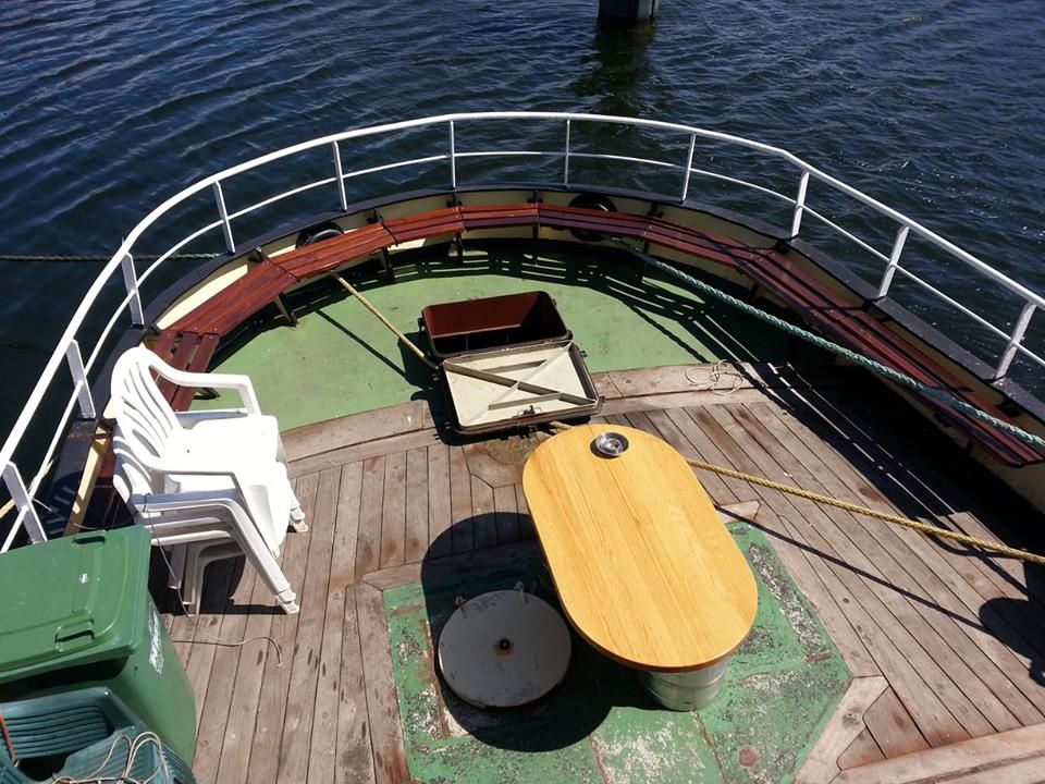

Gisteren de laatste plankjes van het rondzitje op het achterdek opgehaald. Deze waren afgelopen winter geheel kaal gehaald en opnieuw gebeitst en in de de lak gezet. Deze zijn vandaag dus weer aan boord gekomen en hebben we de puzzle gemaakt waar alles moet komen te liggen. Komende week zullen we de planken verder afmonteren en op de juiste plek leggen zodat we dit karwei van de to do list af kunnen halen.
In de mk is de machinist weer eens bezig geweest met een inspectie aan de smeerolie pomp van de hoofdmotor. Gelukkig was hier niets aan te zien en viel de speling van de pomp nog ruim binnen de toleranties, dus dicht die pomp en ook deze kan van de to do list af. Komende week zullen we de houten schilden welke aan de schoorsteen hingen gaan vervangen door de stalen schilden. Deze moeten echter eerst nog voorzien worden van een laagje melk, zink primer en vervolgens 2 laagjes lak. Dat kunnen we de schoorsteen in de zwarte lak zetten en als laatste de schilden er op monteren.

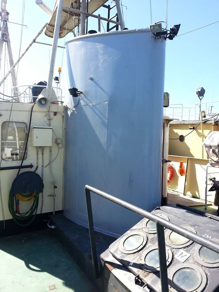

Nog ff een overzicht foto
