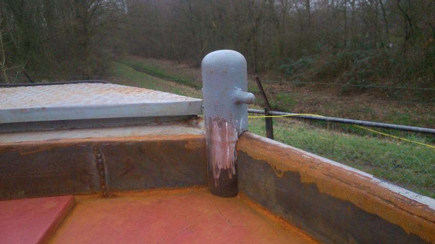

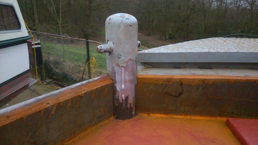

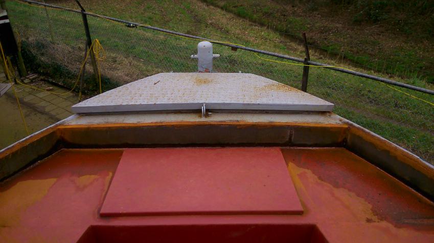

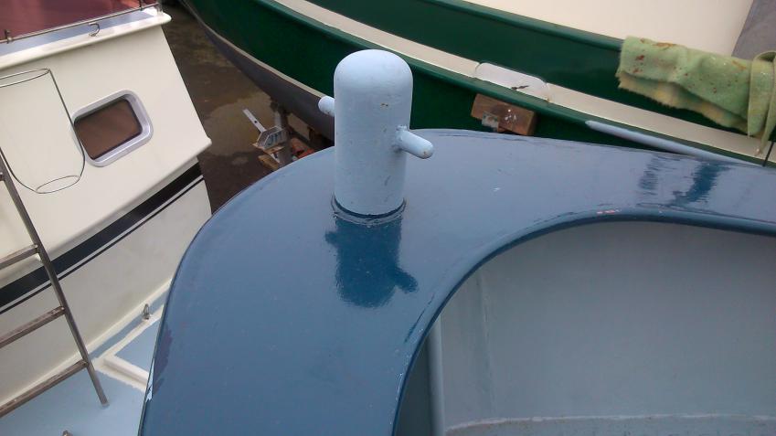

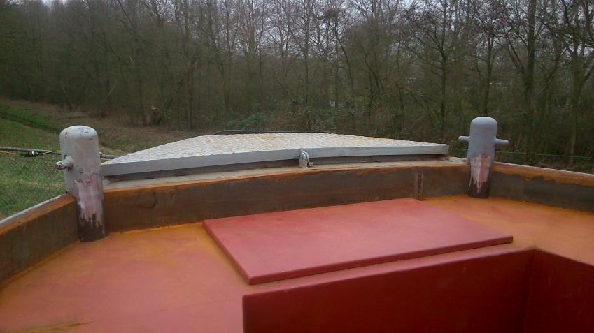

Op het achterdek heb ik maar één bolder. Gister begonnen met daar verandering in te brengen.
Mijn boot is een spitsgat. Als ik in de box vaar heb ik achter maat één bolder om vast te maken.
En dat is me een gegoochel...met zijwind...helemaal als je alleen vaart.
Bovendien, voordat de het achterschip tegen de boxpaal komt, lig ik al diagonaal in de box en eventueel tegen mijn buurman aan.
Met twee bolders kan ik aan de palen een vaste lijn op maat laten hangen en om de bolder plaatsen als ik mijn box in kom varen.
Één achterbolder vind ik niet niet praktisch. Deze bolder gaat eraf,hier komt ooit een zwemtrap.

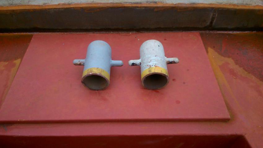

Deze bolder verwijder ik ook. ( hier komt mijn anker voor in de plaats) En plaats deze ook op het achterdek.
Met een Reciprozaag de bolder verwijderd en met de slijpschijf mooi recht gemaakt.
Daarna met een stuk pijp verlengt en "pas" gemaakt.
De bolder pas maken op de rondingen van het dek was nog de grootste klus.

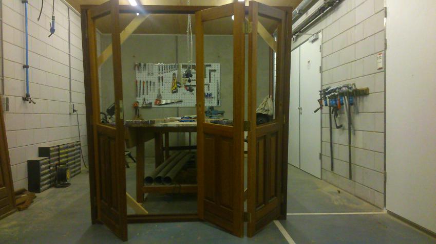

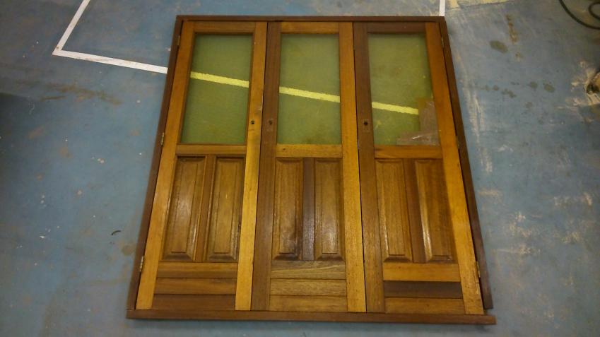

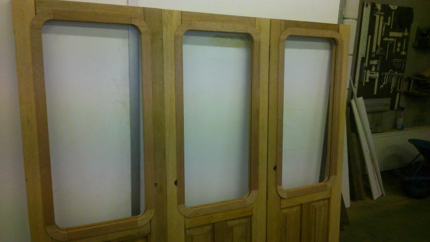

Vandaag maar weer met mijn deurtjes verder gegaan.
De afwisseling in projecthoofdstukken maakt het nog leuker.
Deze merantideuren van een caravan voor €40,- in Rheden opgedoken. (Ik woon in IJmuiden
Van het kozijnenhout, één groot kozijn gemaakt
Ik wil de glaslatten in de vorm van een aluminium scheepsraam maken.
3 ramen kopen is mij nog te prijzig. Ik heb 200kg slaaphutstaal van mijn boot weggebracht naar de oudijzerboer.
Daar heb ik dan weer hout bij de houthandel van gekocht.

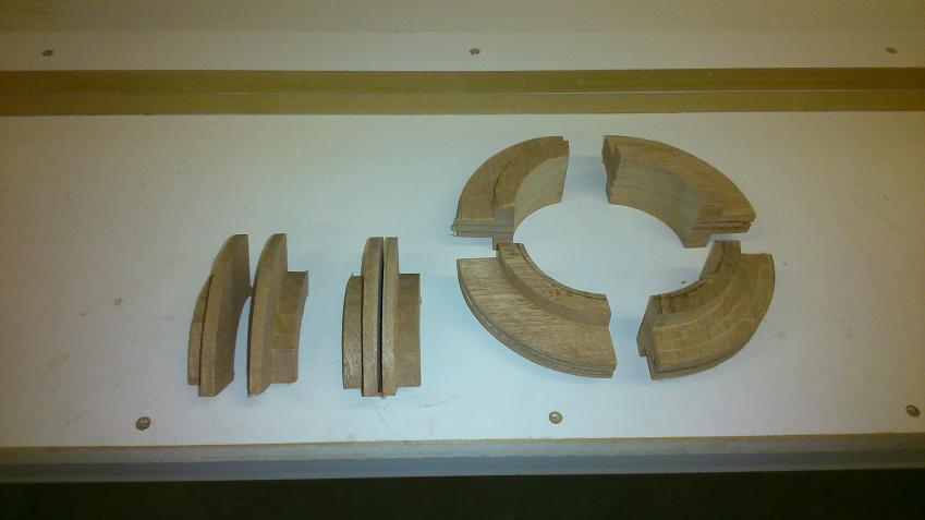

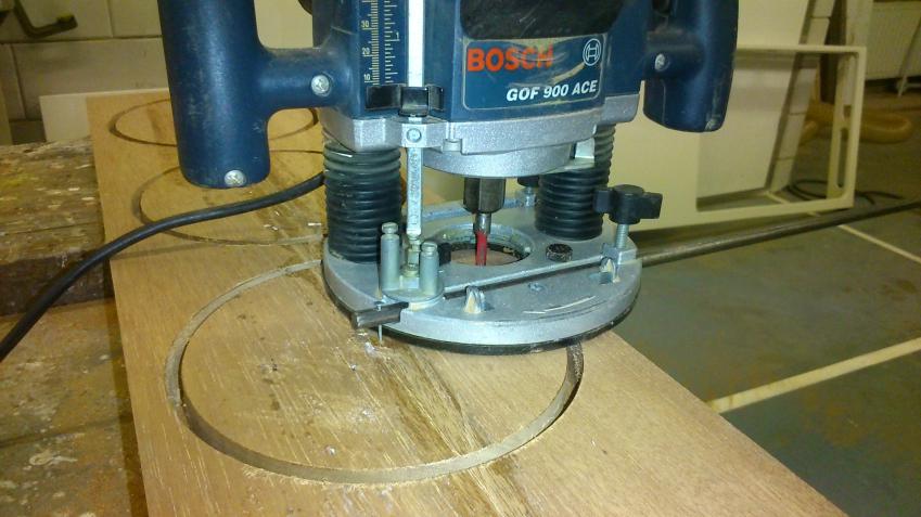

Rondingen met sponningen uit gefreesd
De losse onderdelen met een drupje lijm tegen elkaar gedrukt en met bachetnaalden op de deur bevestigd.
Als alles droog is,de naalden eruit halen en dan zijn de onderdeeltjes een mooi raamframe geworden
In totaal 6 frames om het rechthoekige raam vast te zetten in de deur.
Wordt vervolgt...
Gr Willem B

Ziet er schitterend uit Willem.
groet Schottel

Mooi werk allemaal!.
nooit gezien hoe die hoeken werden gemaakt. Maar dit kan ik zelf ook eens proberen.

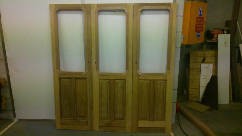

Prachtige deuren met die mooie panelen,zo wordt het wel een echt schip
Gr René ( De Stoere).
- Berichten: 492
- Locatie: IJmuiden
De deuren komen van een oude caravan...gemaakt nog in de tijd dat deze van hardhout waren.De Stoere schreef:Prachtige deuren met die mooie panelen,zo wordt het wel een echt schip.
Tegenwoordig werkt men met fineer.
De afmetingen van de deuren waren praktisch goed,alleen de hoogte moest ik aanpassen.
En de hoeken had ik weer bij een ander project afgekeken, daar werd het gebruikt voor de afwerking bij dakramen en stuurhutramen.
Als je het eerst allemaal, in het koppie, een paar keer de revue laat passeren. En dan er de tijd er voor neemt om het te maken, dan krijg,ik tenminste, het beste resultaat.
Dan maar een jaartje langer aan de boot werken.
Gr Willem B
