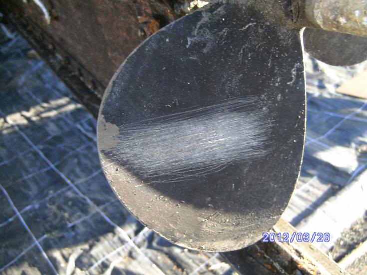

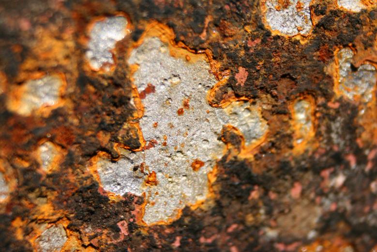

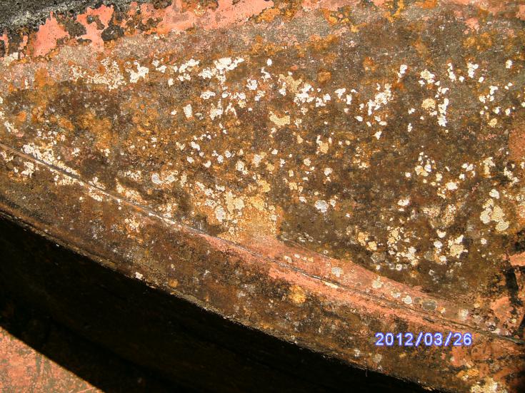

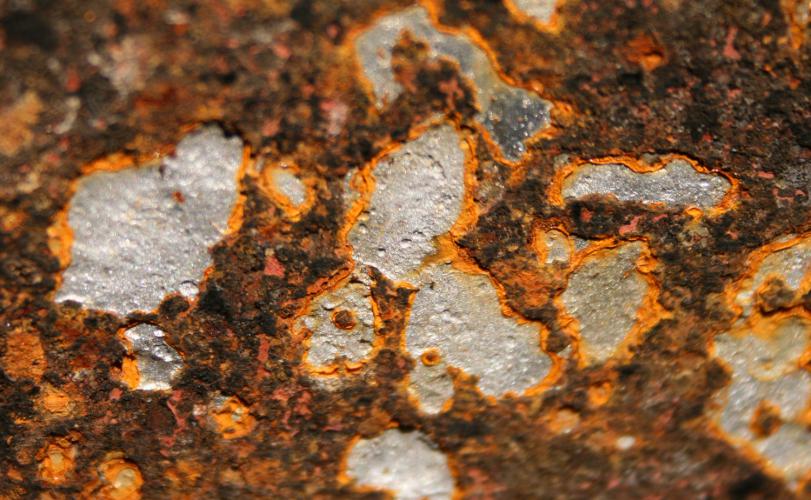

Hier dan 2 foto s van het vraagstuk,de lichteplekken zien er uit of er een laagje witmetaal op zit neer geslagen,en glimmen in het zonlicht.
Een neef van me heeft het ook al een paar jaar maar heeft ook geen verklaring, maar we blijven zoeken.
gr Paul
gr Paul

Het kan zijn dat de beschermlaag te dun was. Met het vorige bootje ook zulke plekken gehad op het diepste punt. Laagdikte is nagemeten en was te dun. Na voldoende laagdikte Primocon in de 4 jaar daarna niks meer gezien. Waarvan de laatste 2 jaar langs een stalen damwand. Daarna is het bootje verkocht.
Daarom gaan er op het bootje in aanbouw 6 lagen epoxy op het onderwaterschip. Puur om een laagdikte op te bouwen.

Re: Mijn Leidsebok
Die vlekken die je ziet zijn gewoon blank staal. Die hoef je dus niet te slijpen.
Evert jan
Evert jan
Re: Mijn Leidsebok
Nee Evert die vlekken zijn geen blank staal,er zit en laagje zink op.
De boot ligt nu alweer 10 dagen op de kant,schoongespoten,en iedere ochtend nat van de dauw,blank staal had nu al wel weer roestig geworden.
Maar dit glimt nog in het zonlicht,ook de schroef ziet er anders uit dan 2 jaar geleden,glimt niet en er zit een harde laag troep op.
Maar ben lekker(nou ja wat heet lekker) aan het borstelen, en we gaan weer smeren en veel anodes er op zetten.
Gr Paul
Gr Paul
Laatst gewijzigd door paul op zo 23 feb 2020 14:36, 1 keer totaal gewijzigd.

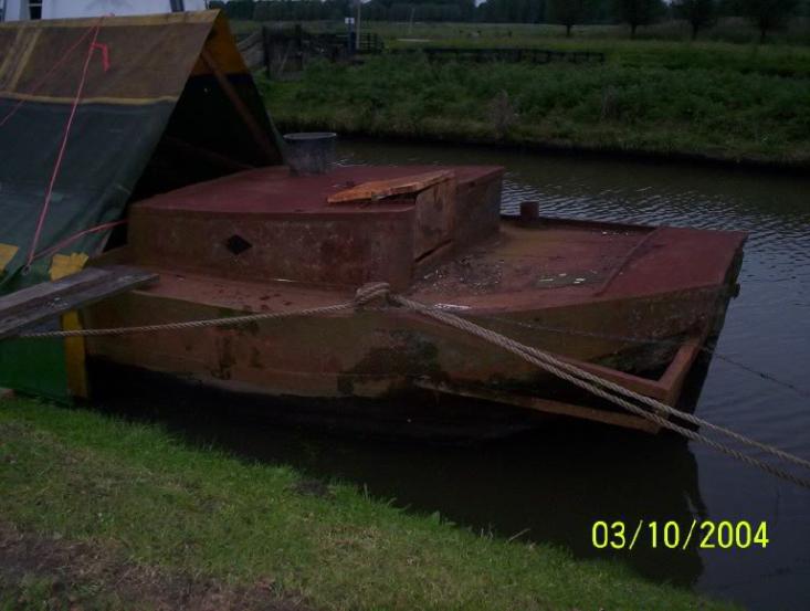

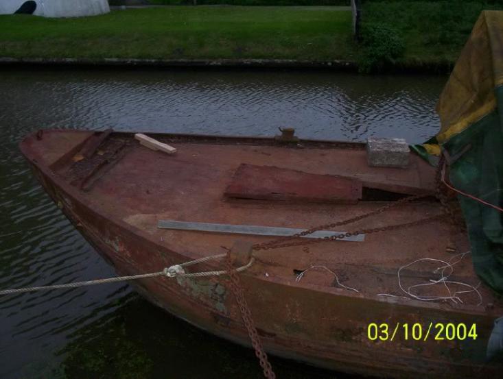

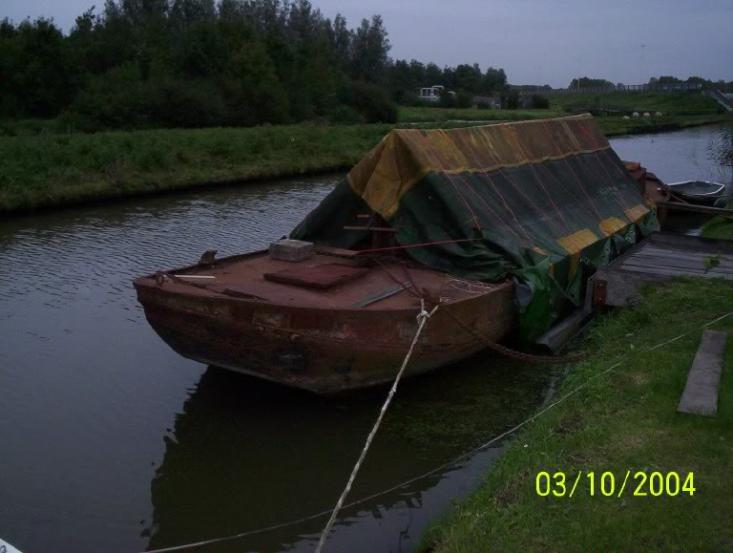

Het scheepje is in de 70er jaren gekocht van een kweker in Berkel,door de Heer van Leeuwen.
Die heeft het toen al onder zeil gebracht,en er veel plezier van gehad,ook later met zijn vriendin/echtgenoot.Toen sloeg het noodlot toe,
bij de geboorte van het eerste kind ging het fout.
Moeder en kind stierven op het kraambed
Het scheepje lag op de rotte en kreeg wat minder aandacht,daarna verhuisde het naar den Hoorn waar het uiteindelijk zonk,en zo n 10 jaar heeft gelegen met een boord net boven water.
Op een gegeven moment kwam de man bij mij en was voornemens het scheepje te lichten,en of het dan zolang bij mij voor de kant mocht liggen. Natuurlijk Wim voor jou altijd.
Hoevaak ik gevraagd ben of het scheepje te koop was weet ik echt niet meer maar bijna wekelijks kwam er wel iemand langs varen die dat vroeg.
Na 5 jaar het scheepje vast gelegen te hebben ,en leeg te pompen heb ik de goede man gebeld, hoe of wat.
Paul beste jongen voor september is ie weg.
ok
Bijna 3 septembers later nog maar eens gebeld,en hij dacht er over om het toch maar weg te doen.
toen zei ik je kan er ook afstand van doen.
Dan is ie nu van jou zei Wim,en ik had een boot.
Door de jaren heen was het er allemaal niet beter opgeworden,zwaarden ,roer weg door ruwe baggerwerkzaamheden.
Ik heb de zaak goed bekeken en dacht bij mezelf ik doe het.
Het dekzeil heb ik er zelf over gelegen,nadat ik eigenaar was geworden.
Helaas heb ik geen foto s van het riet en biezen die in het ruim met bagger groeiden,en de vlierboom die al aardig de roef begon te vullen.
Wordt vervolgd
gr Paul
