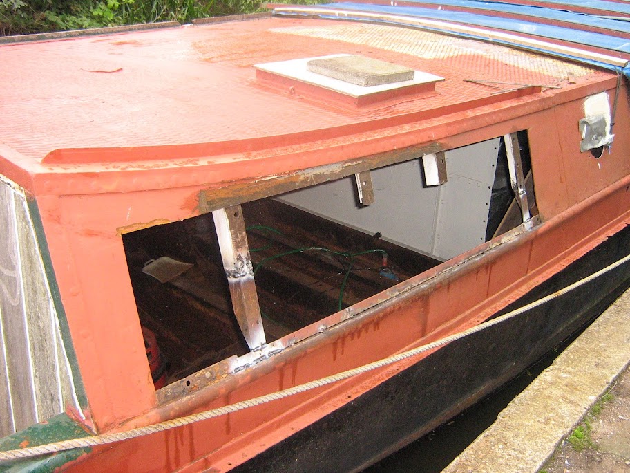

in de zijkant(gaten) van de roef zitten alweer 2 spanten en aan de onderkant heb ik de klinkstrook vernieuwd. deze was nog wel aanwezig maar brak af tijdens het uithalen van de klinknagels. dat oude ijzer is wel erg bros. aangezien alle strippen en profielen die ik tot nu toe tegen ben gekomen in engels matern zijn is er nu ook weer geen passende strip. daarom maar een beetje ernatoe rommelen want om alles op maat te maken heb ik geen zijn. zo zijn de zijhoeklijnen 56x56x7.
Ook valt de maat kl;inknagels op: zo zwaar zie je ze zelden op een klein schip.

Alle spanten zitten weer in de roef en ik heb het patrijspoortgat gerepareerd. de oude gaten moesten ook dichtgelast worden omdat de nieuwe steek weer eens anders is
volgende week plaatje pas maken en inlassen. en natuurlijk alle spanten en onderstrip klinken. wel nog even nagels regelen.

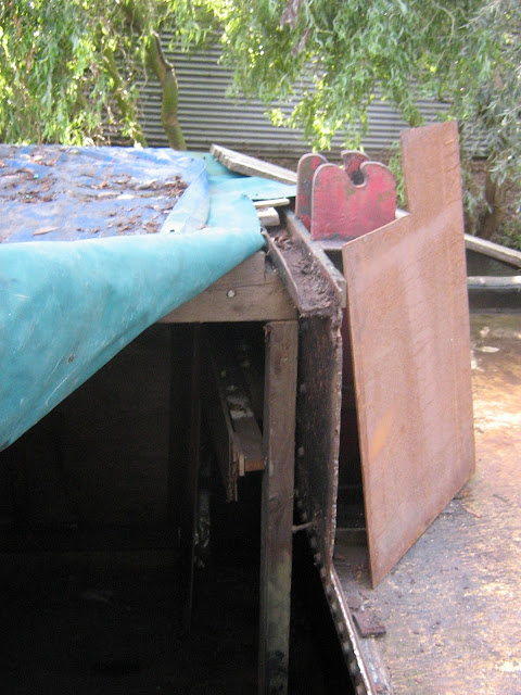

Nu een zijkant volledig voorbereid is om geplaatst te worden ben ik aan de andere kant begonnen. Voor het sloopwerk had ik hulp van zonen en buurjongens. tussen de 8 en 11 jaar! in d het enthousiasme sneuvelde ook de achterwand. die stond nog niet op de nominatie, maar ja.
De constructie van het achterdekje kwam nu helemaal vrij.
daar zit nog wel wat werk aan!

Geïnspireerd door boekel heb ik eerst het vlak eens opgeruimd. en daarna alles in een mengsel van vuile olie en diesel gezet. dan weekt de roest er wel af. Aan de rechterkant van de roef ook al de spanten vernieuwt en afgelast. Ik moet echt staalplaat gaan halen. Helaas is onze goede leverancier gesloten, de productie is naar duitsland verhuisd.
ondertussen ook maar aan het voorste deel van de Den begonnen. daar zit een flink gat

ondertussen is een zijkant dichtgemaakt
netjes erin gelast en nu kan ik de spanten en onderrand gaan klinken.
maar dan moet ik eerst een aantal nagels zien te bemachtigen. daar moet ik even voor naar rotterdam!
Ook heb ik een patrijspoort geplaatst. dat scheelt weer een hoop regenwater.

Zo deze week toch weer lekker gevorderd. altijd moeilijk om je tijd te verdelen tussen vrouw, kinderen, werk, studie, verenigingen, en schepen.
De eerder ingelaste plaat netjes afgebraamd en die mag nu gaan roesten.
de ramen zaag ik erin als ik de spanten en onderrand geklonken heb.
aan de andere kant van de roef ook de plaat pasgemaakt en ingelast. afgebraamd en ook klinkklaar gaan maken. ik heb de verotte onderrand van de patrijspoort hier ook uitgesneden en de nieuwe plaat afgetekend
komende week wil ik klaar zijn met dit klusje. dan moet ik achter wat klinknagels aan trapeziumkop doorsnede 12mm lang 17mm

Nu met foto. Eerst even de gat in de voorkant van de luikenkap wat de jongens aan het lassen waren
hierna een foto van een noodreparatie aan het vlak, zie vorige post
