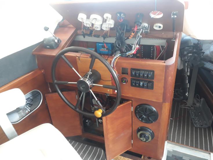

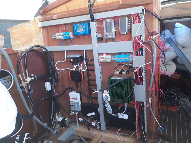

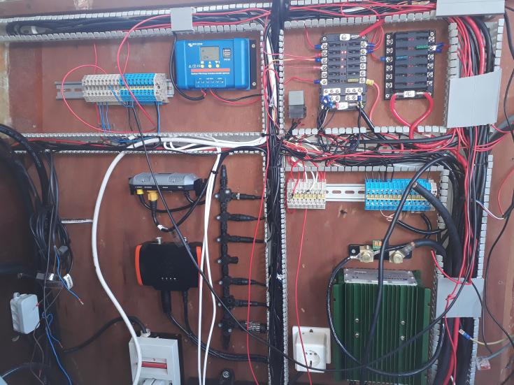

Afgelopen weekend niet veel kunnen doen, vandaag weer goed kunnen maken. Een hoop kabeltjes heb ik kunnen aansluiten, 1 accu weer aangesloten en de laadregelaar van de zonnepanelen aangesloten. De plee doet het weer en er is wat licht, er komt leven in de brouwerij. De bedradingskokers zitten weer eens veel te vol, maar het ken net. Ondanks dat alles zo goed als mogelijk gelabeled was zijn er natuurlijk een paar kabeltjes met onbekende herkomst en zijn er een paar verbruikers die niet terug te vinden zijn, het zal eens allemaal soepel verlopen :D
Lijkt een rommeltje op de foto, als dadelijk de deksels op de kokers zitten is het keurig. Ik laat wat overlengte in de kokers liggen voor eventuele storingen in de toekomst. Het eerste wat ik leerde van een collega toen ik van school afkwam; Beter een meter teveel dan een centimeter tekort.
Leuk ook dat als je de 3 ruitenwissers aansluit dat er bij 1 ruitenwisser het stickertje met aansluitschema op z'n kop erop geplakt zit :twisted: Voordat je daar achter bent ben je 3 kwartier verder. De middelste ruitenwisser weigert het te doen, voorheen had 'ie al kuren. Binnenkort eraf schroeven en openpeuteren dat kreng.

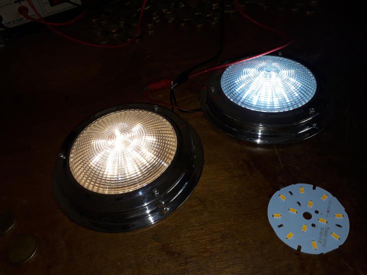

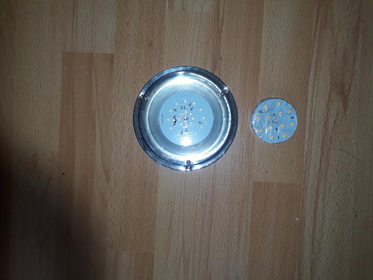

De printplaatjes van Ome Ali zijn bezorgd, de plafonnieres kunnen omgebouwd worden naar 3000K licht i.p.v. het vieze 4000K wat het nu is. Dat de printplaatjes een maatje kleiner zijn zul je, denk ik, niet gaan zien.

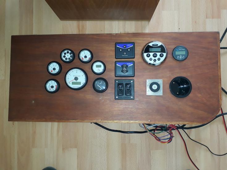

Huiswerk is af.
Printplaatjes in de plafonnieres gemonteerd, zie het verschil;

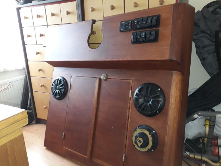

Timmer- en lakwerk aan de stuurstand af kunnen maken. De gasveer voor de klep lijkt te gaan passen. De stuurstand moet alleen nog geduldig wachten om ingebouwd te kunnen worden in de boot;
Links word nog de bediening stuurautomaat gemonteerd. Rechtsonder de belangrijkste; de bekerhouder 8)
Jammer is, en dat zie je bij de meeste dashboards, dat het een samenraapseltje is van verschillende merken en stijlen. Het is niet anders. De derde grote zoektocht nar de verdwenen thermostaat heeft geen succes opgeleverd en het begint frisser te worden, een kacheltje zou toch wel fijn zijn binnenkort :twisted:

Wat ik zo jammer vind val die led binnenverlichting dat t licht zo verrekte koud is , of kan je hier nog iets met een kleurenmixer of dimmer afregelen ?
Verder , petje af hoor , netjes !
Re: Winterproject aanpassen elektra
Bedankt Do.
Die linker is toch niet koud te noemen? Bij ledverlichting is het zaak om op de kleurtemperatuur te letten. Ik adviseer altijd 2700K voor woonkamer/slaapkamer, 3000K voor de trap en toilet en 4000K voor openbare ruimtes. Tegenwoordig is er ook nog "dim to warm" of "glow", hoe meer er gedimd word, hoe warmer de lichtkleur.

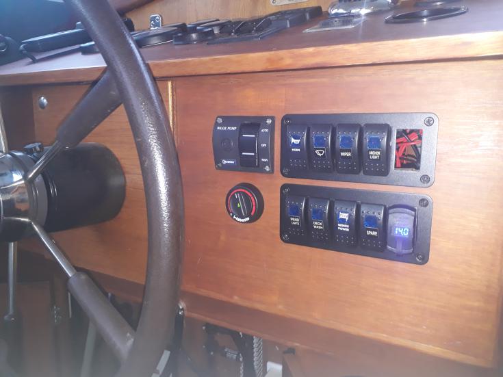

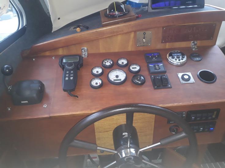

De stuurstand staat erin.
Hij staat op z'n plek. Nog niet goed vast en nog niet alles aangesloten maar het begint erop te lijken. Er is alvast weer een radiootje en de verwarming zit aangesloten. Nooit rekening mee gehouden en wat een geluk; de deurtjes passen op een haar na onder het stuurwiel door.

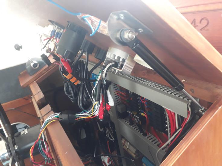

De gasveer werkt fijn, er komt alleen erg veel kracht op de scharnieren te staan. Het schot is maar 15mm, de schroeven waarmee het scharnier vast zit werden eruit getrokken. Dan maar door-en-door met boutjes/moertje, een dopmoer zichtbaar in de plee daar schijten we niet minder om.

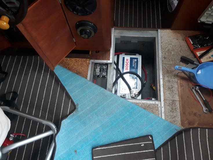

Verder een begin gemaakt aan de accukuil. Hoofdzekeringen (het worden er 3) op een plankje gemaakt, accu's op z'n plek gezet, dikke kabels aangesloten en diodebrug gemonteerd. Ook de hoofdschakelaar en acculader zitten weer aangesloten.

ErikH schreef: za 06 nov 2021 20:03 De gasveer werkt fijn, er komt alleen erg veel kracht op de scharnieren te staan. Het schot is maar 15mm, de schroeven waarmee het scharnier vast zit werden eruit getrokken.
Daar is een gasveer ook niet voor bedoeld.
Je had daar een aanrecht bovenkastje klepsluiting voor moeten nemen, deze heeft 1 of 2 veertjes.
Of een openhouder voor een caravan bovenkastje..
Daar staat geen spanning op.
Verder ziet het wel mooi uit ,moet ik zeggen.
Knap werk.
Nu met een boutje/moertje door-en-door geen problemen meer, dan maar 4 dopmoertjes zichtbaar in de plee. Dat caravan ding werkt kennelijk iets anders, had geen idee dat er nog verschillende uitvoeringen in zijn. Heb nog wel een A4-tje vol met probleempjes/to-do's maar dat houd me van de straat....
