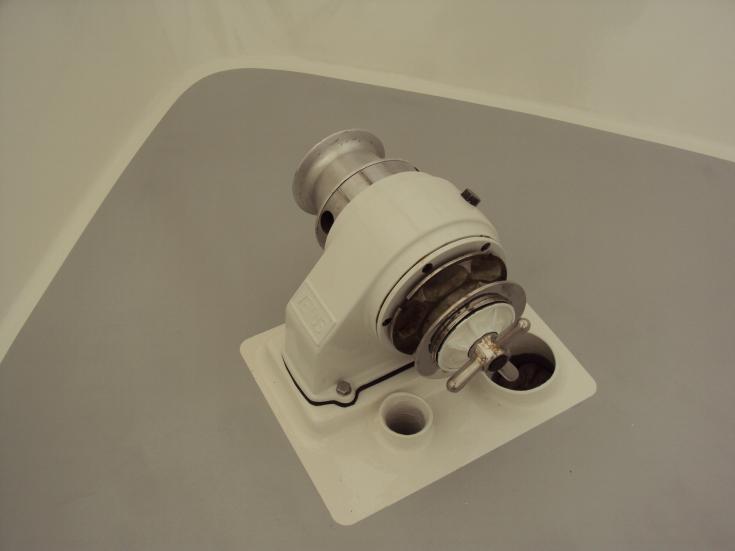

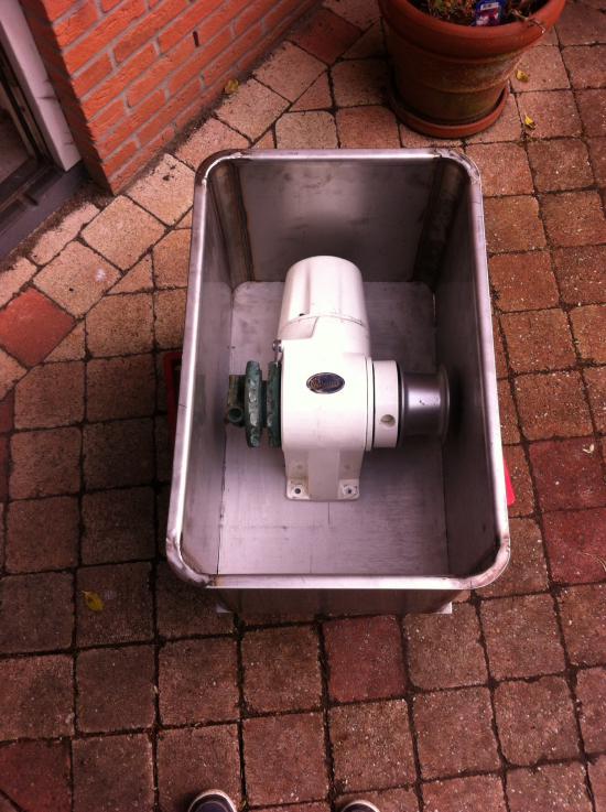

Onze bestaande ankerlier stond gewoon op het dek op een kleine verhoging.Afbeelding
Nu zat ik te denken ik zou op het voordek ook wel wat bergruimte willen voor een paar touwen en ook een walstroomaansluiting omdat de walaansluiting vaak in de buurt van het voorschip zit.
Dus het idee was geboren om de lier in een kist te plaatsen die dan verdiept in het dek geplaatst wordt.
Ik had de lier inmiddels opgehaald en kon gaan meten en rekenen.
Het zou allemaal net moeten kunnen dus thuis begonnen met het maken van een rvs bak van 3 en 4mm plaat

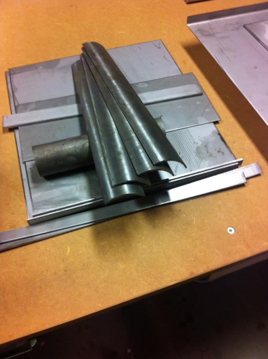

Het benodigde materiaal

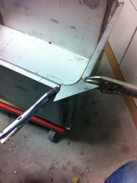

De hoeken wou ik rond hebben dus heb ik daar een stuk rvs pijp voor in vier stukken geslepen

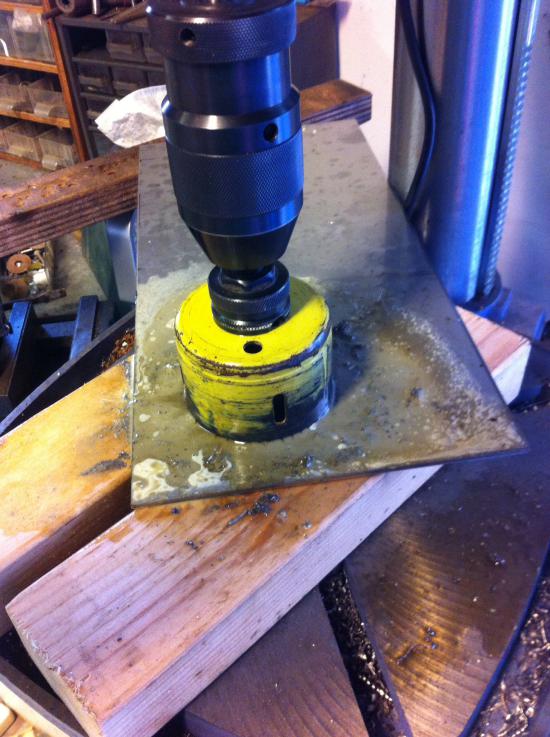

Ik moest vier ronde stukjes hebben om de randen af te werken hier eerst een gat voor geboord
Dat duurt wel even langzaam draaien en koelen met boorolie

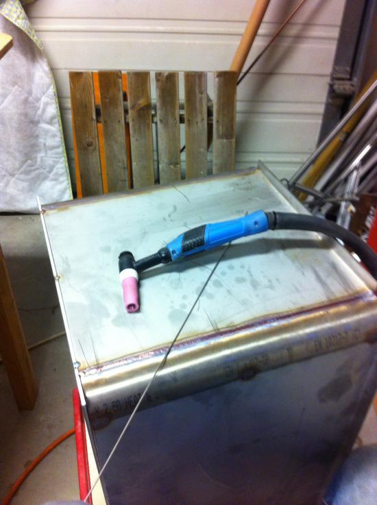

Nog ff vastlassen
Even passen dat gaat goed ik had de bodem even tijdelijk gehecht om haaks te blijven deze gaat er nu weer uit om op de boot het gat af te tekenen

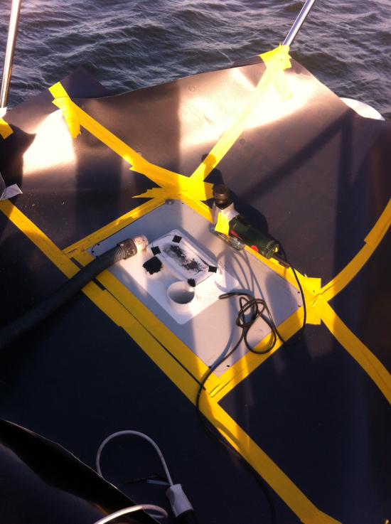

Het zagen van het gat ging prima met de decoupeerzaag ik ben wel even uit de haven en voor anker gegaan om te voorkomen dat er zaagsel op andere boten terecht zou komen

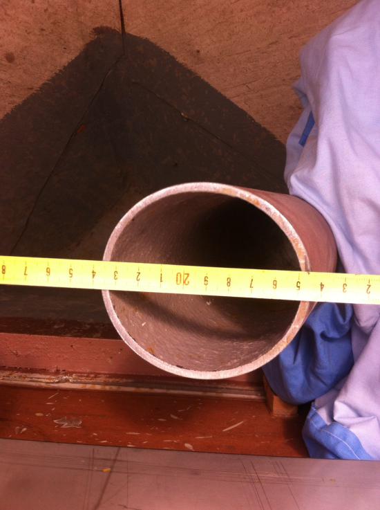

De valpijp had ik onderdeks al op de juiste hoogte afgezaagt (met de hand :| )

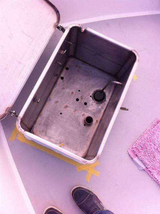

De bak zonder bodem past nu kan ik meten waar het gat voor de valpijp precies moet komen

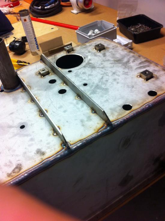

Thuis weer verder met de bodem eerst alle benodigde gaten geboord en toen alles afgelast
Het past daarna rondom afgelast het dunne pijpje is om te spoelen als ik het anker binnenhaal zo krijg ik minder rommel in de kettingbak
Het laswerk klaar ik heb m daarna in de witte ep primer gezet en afgelakt
Daarna de lier gemonteerd en aangesloten
De bediening zit ook in de bak

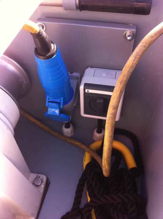

De walstroomaansluiting afgemonteerd dit bevalt super ik kan nu binnen omschakelen met een keuzeschakelaar achter of voor
