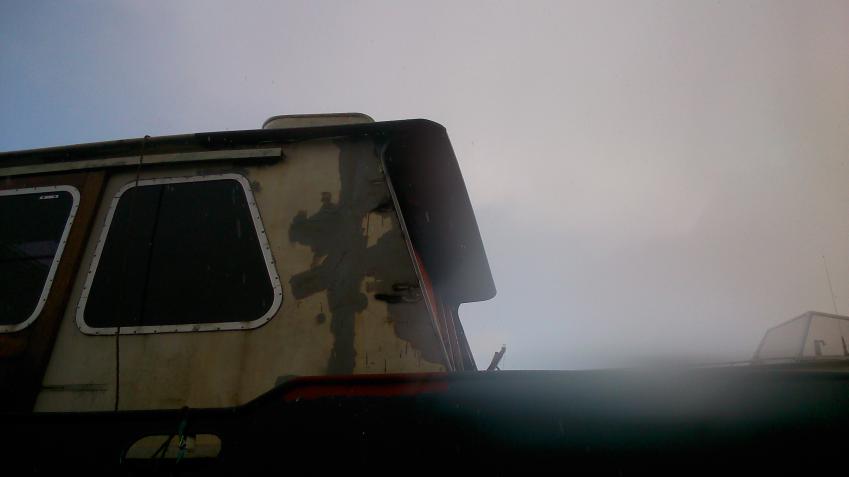

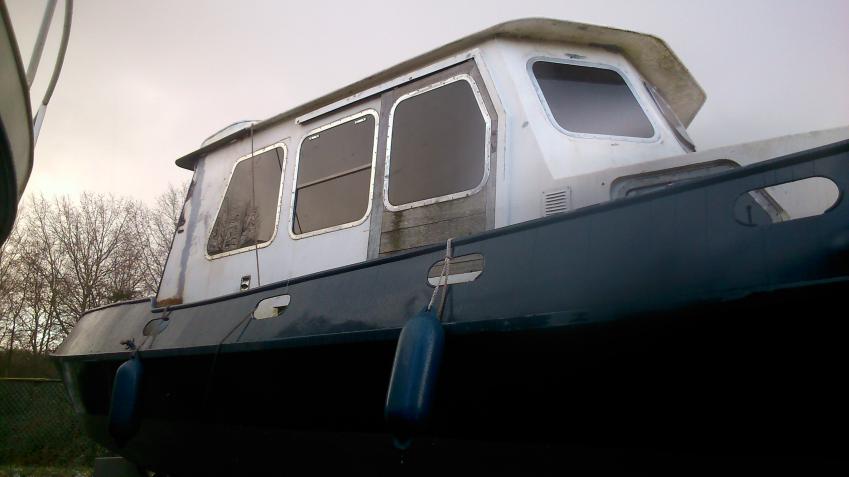

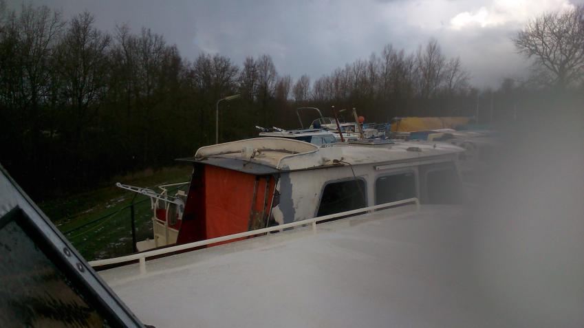

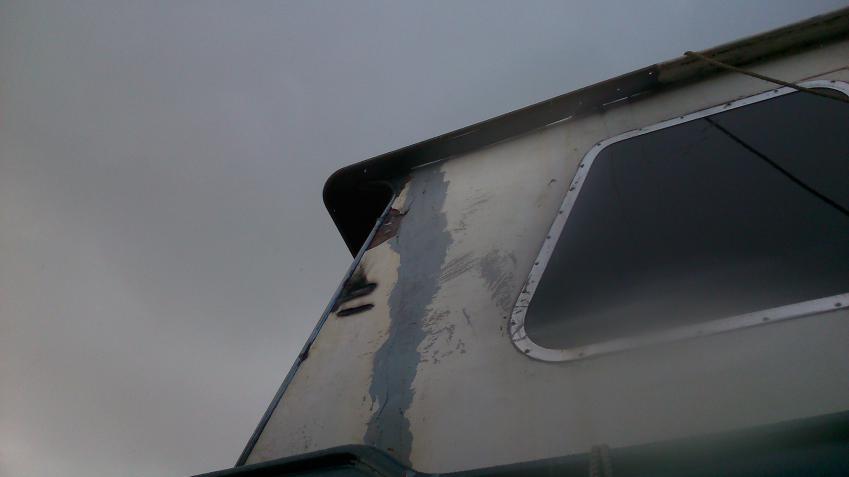

Weer lekker opgeschoten,alles afgewerkt met dikwandig gaspijp.
We begonnen met ,overal ijs en eindigden met regen.
De weersomstandigheden maakten "het kiekje" van mindere kwaliteit.
De ijzerplaat van de zijkant was nogal grillig....met krimpies (lasrupsen en daarna koelen)weer strak gemaakt.
De dikwandig gaspijp hebben ik gebogen tussen de twee grote bolders op het voorschip.
Improviseren , steeds maar improviseren.
