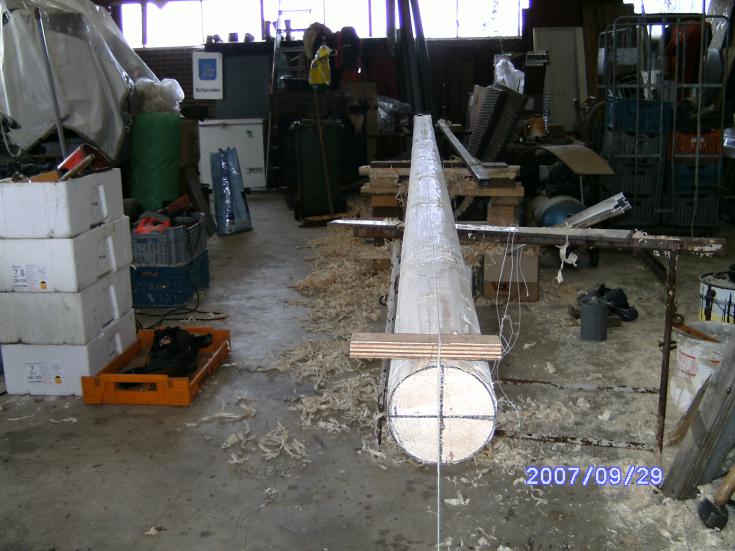

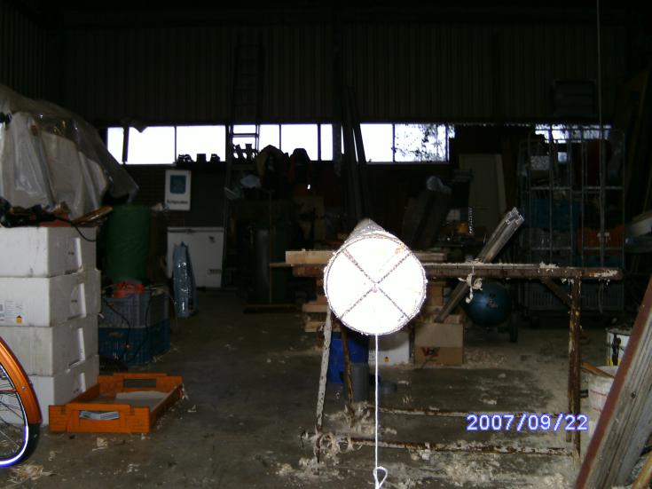

Paul, ik had deze foto,s al een zitten bekijken en ik heb een adere methode.
Ik heb ooit mijn giek verjongt van door er rondom 3cm af te schaven. we (ik met vader) hebben de giek ,met de cirkelzaag op de gewenste diepte, ingezaagd in de volle lengte. om de 2cm een zaagsnede en dan schaven tot je de zaagsnede niet meer ziet. voor dat soort klussen moet je wel een schaaf huren bij de bouwmarkt want na het schaven van een giek of mast van 11 mtr is het schaafje wel aardig op.

Ik heb ook gezaagd alleen dwars op, om de 10 cm,en dan meten uit de eerder genoemde, maar op de fotos niet zichtbare meetlijn.
Toen kon ik met de bijtel het meeste hout weghakken.
Jullie zaagde dus in de lengterichting,heel bijdehand,als je genoeg zaagsnedes geeft kan je dus ook met de bijtel aan de gang

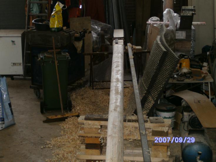

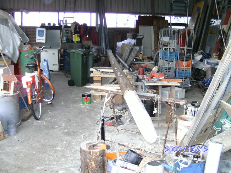

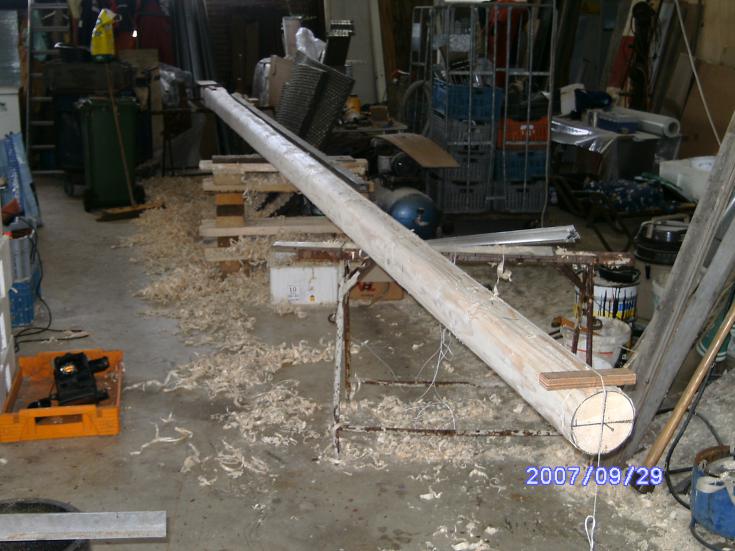

Ik heb niet zo veel geschaafd hoor,ik heb het meeste grove werk met de kettingzaag gedaan.
Gewoon met de kettingzaag voorzichtig over het hout reutelen,op passen natuurlijk anders heb je in eens 2 korte masten
Wel lag heel mijn schuur vol met zaagsel,wat een bende .
Maar als je zo rustig ben, is ook dit weer leuk werk,vooral als je ziet dat het langzaam wat word.
Op het laatst met een lange rij er op en dan aftekenen waar er nog wat afmoest,en dat met deze jongen gedaan.
gr Paul

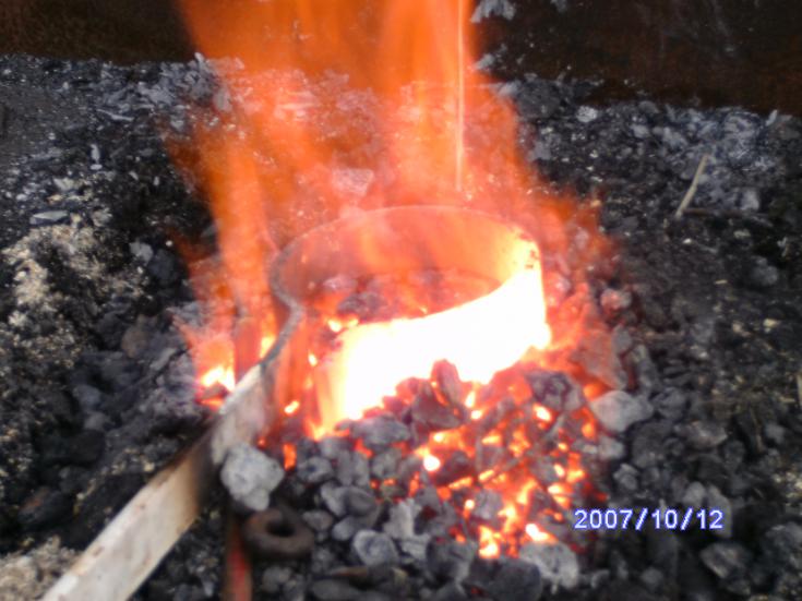

Om de stagen te bevestegen heb ik er een beugel om heen gemaakt,en dit kan je beter in het vuur doen dan koud buigen ,en ook dat ging wel lekker
