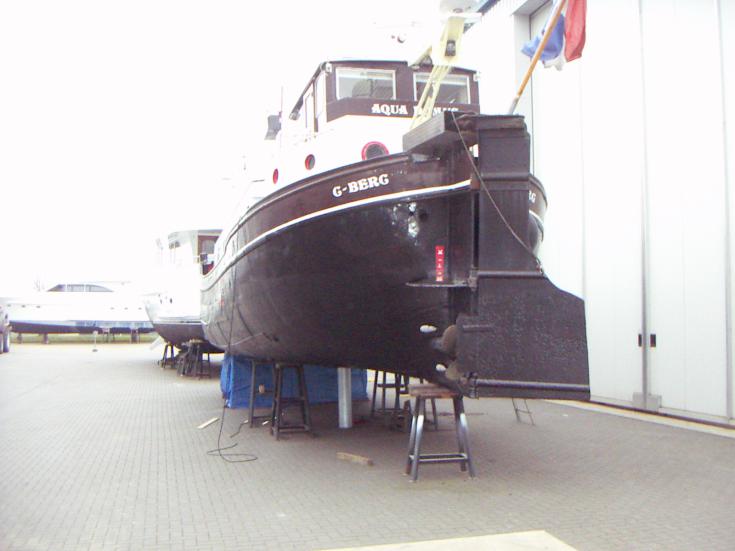

Ziet er netjes uit! Gelijk een nieuw stukje vlak ingezet of lijkt dat maar zo?
- Berichten: 389
- Locatie: Geertruidenberg

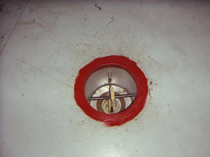

Extra dubbelplaat die de kracht verdeeld over 4 sporen .
Plaat was al besteld voor het schip uit het water kwam en nu blijkt hij groot genoeg om op 3 oude dubbeling aan te sluiten .
Vandaag alleen gelast en zwart gemaakt .
Gr Louis.
Gr Louis.

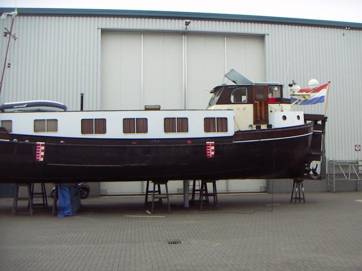

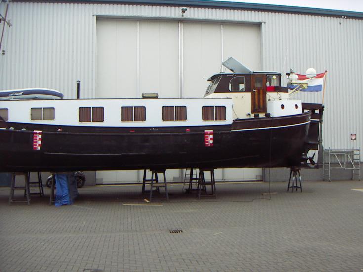

En dan gaat het ineens nog sneller als je gepland hebt .
Alles zit erin en is afgelast .
Ook op de roef .
Roefdek verdient nu ook wel een nieuw verflaagje .
Onder ook alles al zwart .
Foto is een beetje wazig maar hij wou in het donker op dat zwart niet scherp stellen.
Zaterdag alles nog een extra laagje en dan zondag te water.
Waar zou ik zijn zonder mijn collega's . ( moet ik zuinig op zijn )
Gr Louis .

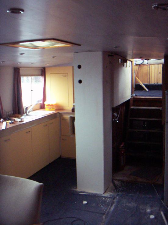

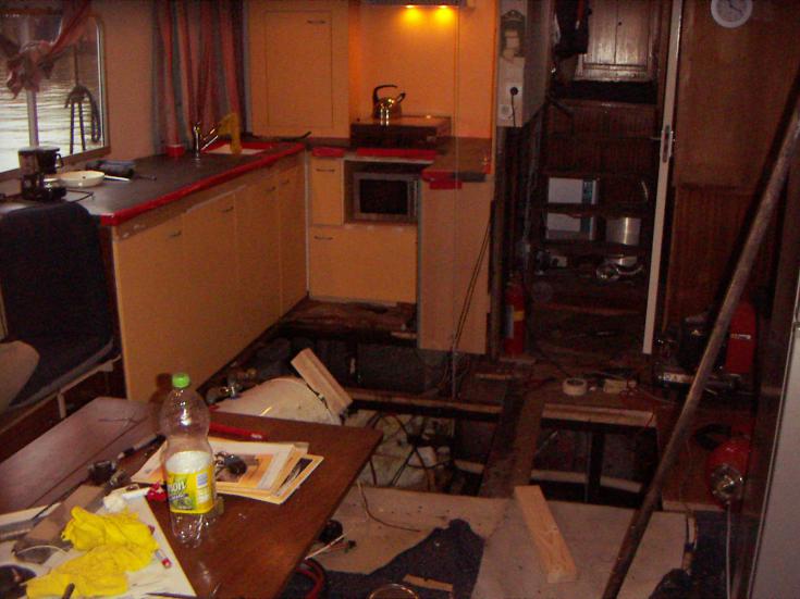

Na een week vol dwang arbeid en stres deze week in de avonduren lekker niks gedaan.
Achteraf wel fijn dat het klaar is maar zoiets in een week is eigenlijk niet te doen in de avonduren.
Dus vandaag voor het eerst weer wat gedaan.

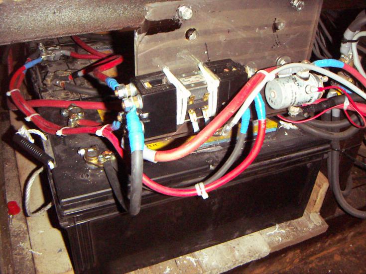

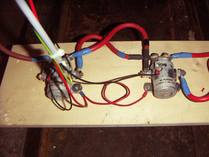

Beetje met de besturing van de spudpaal stoeien , maar alles werkt .
De serie-parallel schakelaar opgehangen.
En de schakel relais voor het hijswerk.
Alleen jammer dat dat volgend jaar weer weg moet want dan gaat de vloer eruit .
Accu's krijgen een andere plaats .
En dan komt er onder de vloer een grote carrousel voor de voorraden.
Dan moet je denken aan een ronddraaiende rijdende voorraadkast van 3 meter .
Nu eerst veel opruimen en weer leefbaar maken want we willen wel op vakantie.
De planning is dit jaar naar Den Helder en terug .
Gr Louis.

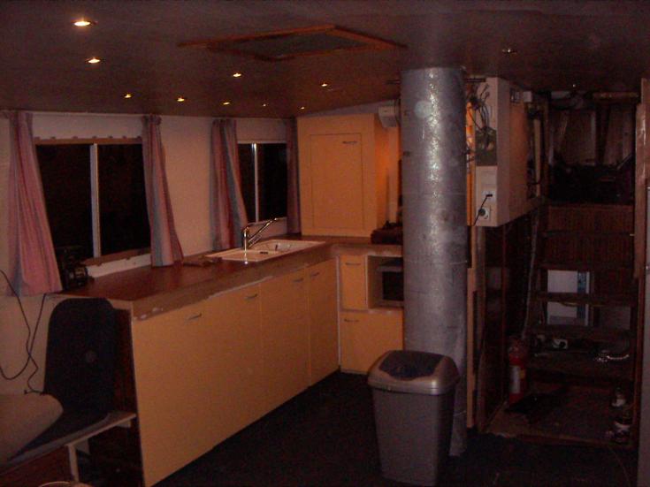

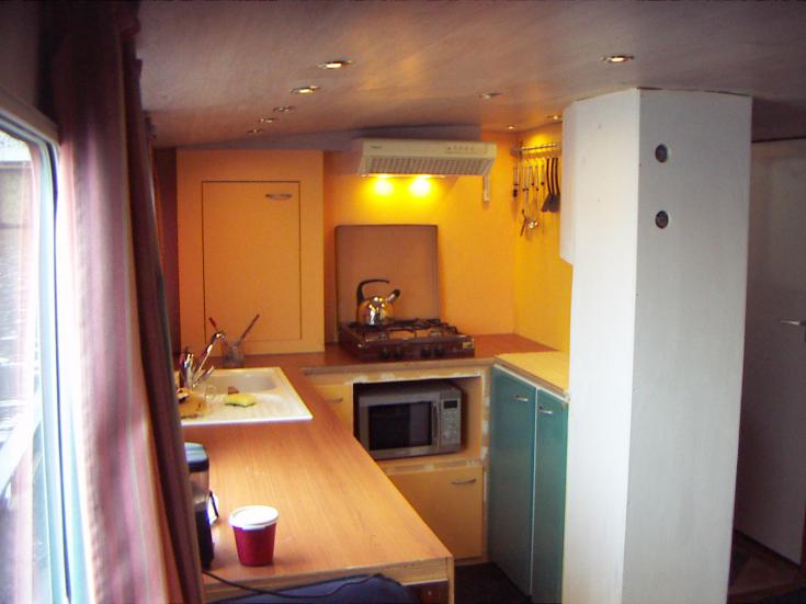

Het is toch weer gelukt om van deze bende .
Weer een schip te maken.
Nu nog een mooi nep keukenkastje om de pijp en je ziet er niks meer van.
Paal staat precies op hart schip en toevallig ook recht voor het werkblad .
Kunnen aan 2 kanten de zaak recht door trekken .
En in die tijd kunnen ze aan de grote schoonmaak beginnen ,er ligt hier en daar wel wat stof en zo.
Afgelopen zondag met succes de paal voor het eerst op de grond gezet.
2 delen uit en net op de bodem.
Stroom verbruik met hijsen 22 amp bij 24 volt dus dat valt reuzen mee .
Gr Louis.

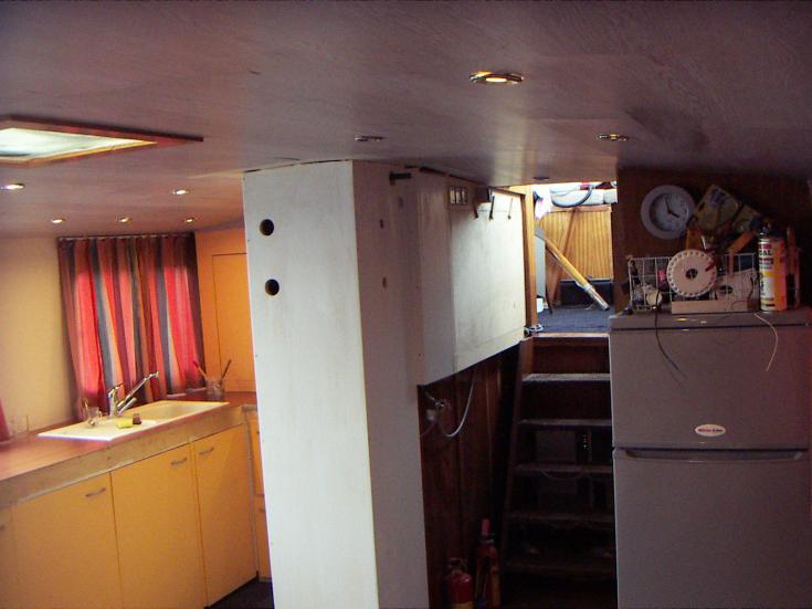

Vandaag een hoop grof werk gedaan maar de paal is bijna uit het zicht.
De rest van het weekend vrij .
Gr Louis.

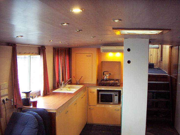

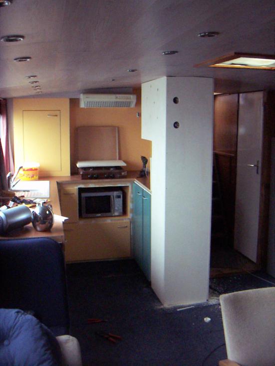

De laatste loodjes duren het langst.
Maar we gaan rustig verder we willen tenslotte volgende week een weekend weg .
De kast om de motor toch maar afgeschuind ,werd wel erg vol .
Spotje onder in de kast geplaatst en de eerste laag grondverf zit er al op .
Dadelijk een mooi drieluik uitzoeken om de gaten van de borgbouten af te dekken.
Nu eerst wachten tot de verf droog is, ook wel eens lekker effe niks.
Gr Louis
