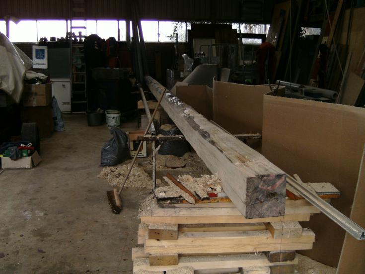

.Ik wilde ook een mast hebben op de boot omdat het van origine een zeilboot is,niet dat ik van plan was om er ook weer mee te gaan zeilen.
Maar het staat wel leuk.
Dus ben ik gaan zoeken naar zo iets.
Of maak ik er zelf een?
Na veel informatie hier en daar,werd ik nog niet veel wijzer.
Uiteindelijk via een kassenbouwer een heipaal mee laten komen uit de Ardenne,je krijgt dan een boom die niet gevallen is ,maar die ze hebben laten zakken ,zodat er geen breuk in zit.
De paal in het water naar huis gevaren ,en voor de wal verzwaard,zodat hij geheel onderwater lag ,en daar een jaartje laten liggen.
Ik was nog met de boot bezig dus nog geen tijd voor de mast.
Daarna de boom op de wal poosje laten liggen op de wind,en in de schaduw .
In mijn schuur een mooie stelling gemaakt,in lijn,en dan beginnen.
Ik ben dus begonnen om een vierkant te maken aan de onderkant.
gr Paul

Ik heb zelf ook een (gelijmde) platbodemmast gemaakt maar ben met een vierkant stuk hout begonnen. In eerste instantie denk je misschien dat dat moeilijker is maar volgens mij is het makkelijker. Je kunt namelijk op de vierkante mast de vorm (verjonging) aftekenen evenals de hommer. De hommer van de link is trouwens opgelijmd en dat gaat waarschijnlijk ook het makkelijkst bij een mast die al rond is.
Waarschijnlijk heb je al lang in je hoofd hoe je het wil doen en anders kom je er ongetwijfeld uit gezien het hele verhaal over de restauratie van je Leidsebok.
Re: Mijn Leidsebok
Ik heb ook hier nooit het idee gehad om er een reportage van te maken,dat is jammer want dan had ik er meer fotos van gemaakt,ik bedoel van de werkwijze.
Ik heb dus eerst een denkbeeldige hartlijn aangebracht ,met touwtjes strak langs de boom gespannen van begin tot eind evenwijdig aan elkaar,vandaar uit de hartlijn bepaald,en overal opgemeten en op papier gezet.
Als ik de boom dus een kwartslag draaide wist ik precies hoeveel ik moest uitvullen om de hartlijn weer exact recht te krijgen.
Immers als je de boom draait en hij buigt iets door kun je blijven schaven tot het een tandestoker is ,maar komt nooit goed .
gr Paul
gr Paul

.Hier nog een paar plaatjes van de schaaf afdeling.
Om de mast voet mooi gelijk te maken heb ik een mal gemaakt ,en deze over de mast schuiven,schaven en schuren tot hij mooi past.
Van deze kant lijkt het nog nergens op
Hier rookte ik zo te zien nog een flink sigaartje
Beetje vreemd is het wel,een ronde boomstam eerst vierkant schaven ,dan achtkant,en vervolgens weer rond.
gr Paul
gr Paul
