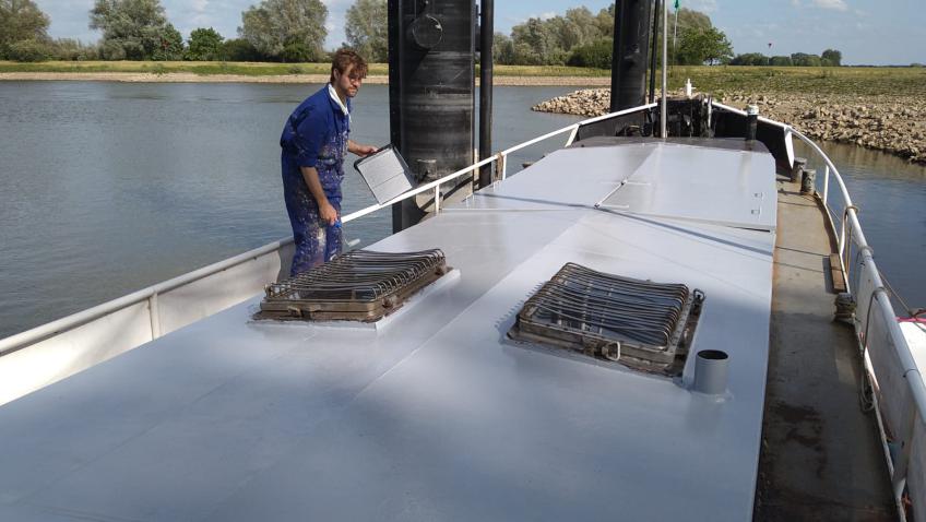

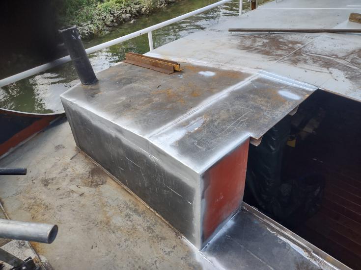

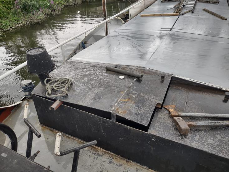

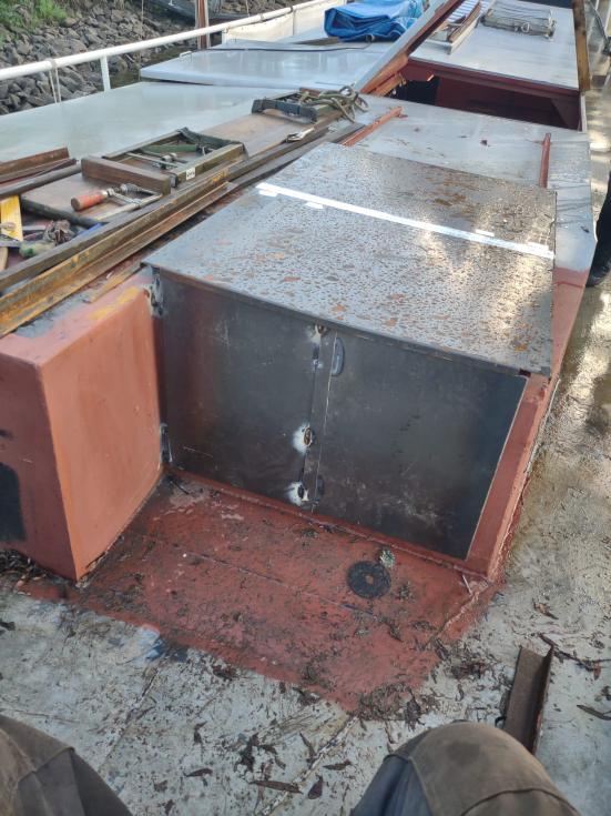

Het dek was dor een hoop aanpassingen een minder mooie mix van zwart, menie, galvazinc. dit maar eens in 1 kleur getrokken voor het zomerkamp
Kamp voorbij en na veel gebruik te hebben gemaakt van de nieuwe luiken en de trap hieronder, werdhet tijd om deze maar eens een plek te geven aan de voorkant

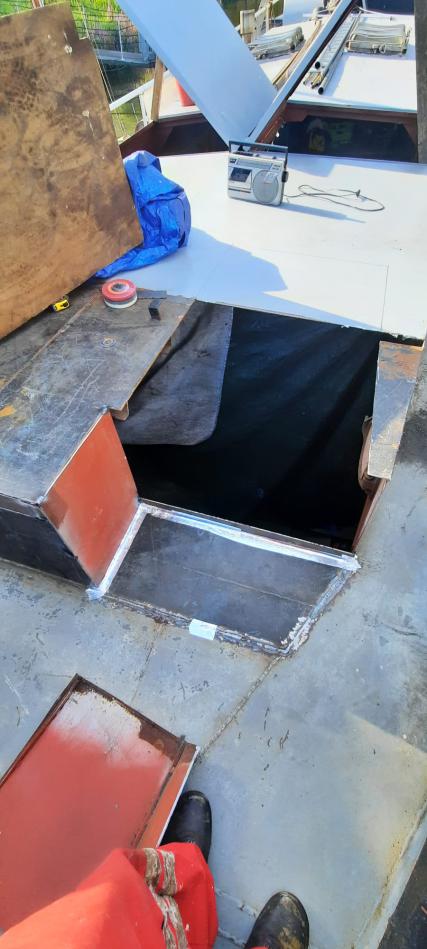

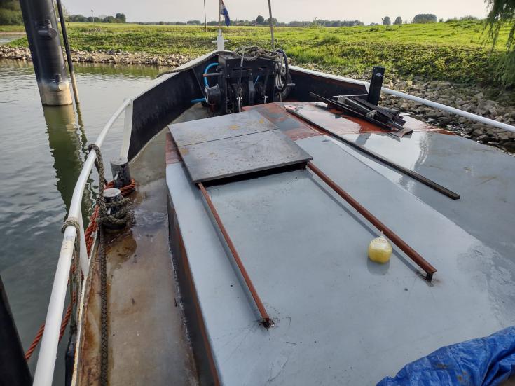

dus eerst het voorste dek opengeslepen en omgezet
Daarna een stuk hiernaast er uit gehaald zodat er iets meer beweegruimte ontstaat.
Paar kg laspen later

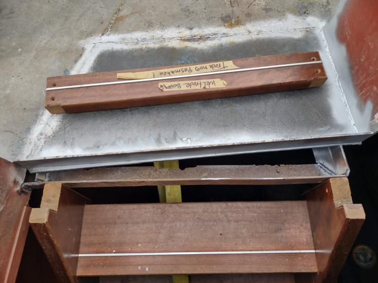

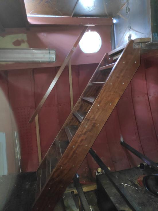

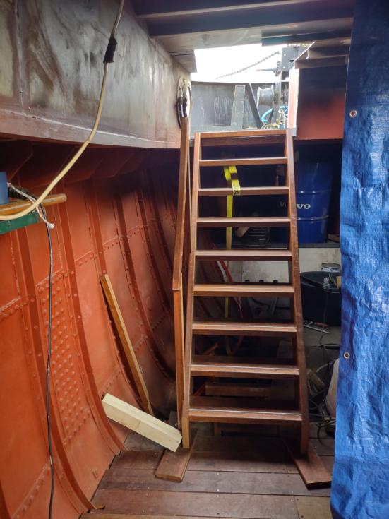

Trap proefgepast
Geconcludeerd dat deze iets schuiner mag staan ivm ruimte in de boot. Dus stukje hoeklijn uit de oudijzerbak gepakt
Ouder die de trap gemaakt had wou ook wel de weltrede opnieuw maken.
Nu nog de definitieve bevestiging maken en een luikenconstructie fabrieken zodat het ook zonder landbouwzeil dicht is

Netjes allemaal.

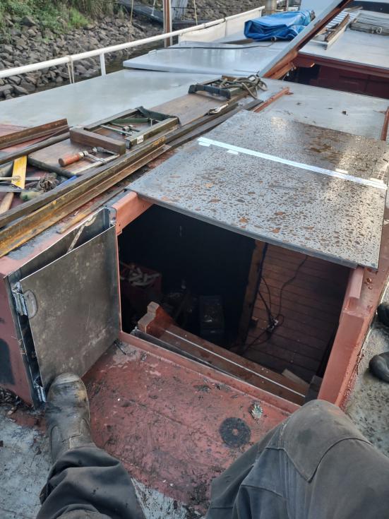

Waar waren we gebleven, Ohja het luik.
Randjes gezet voor het luik.
Paar oude stalen kastdeurtjes herverbouwt om het principe van de luiken te testen.
En dat doet hij goed

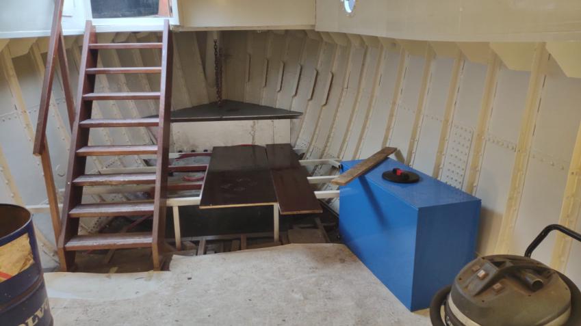

Trap pas gemaakt en van leuning voorzien

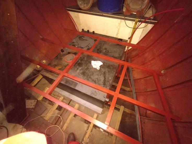

Met deze kennis frame over de tank kunnen maken voor vloer toilet/opberghok

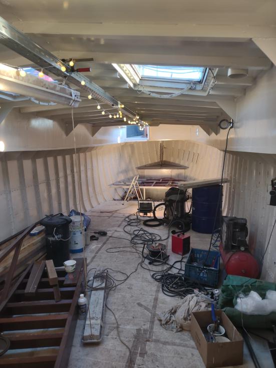

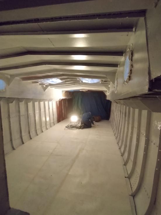

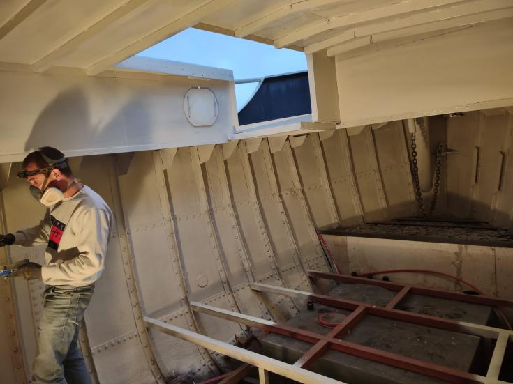

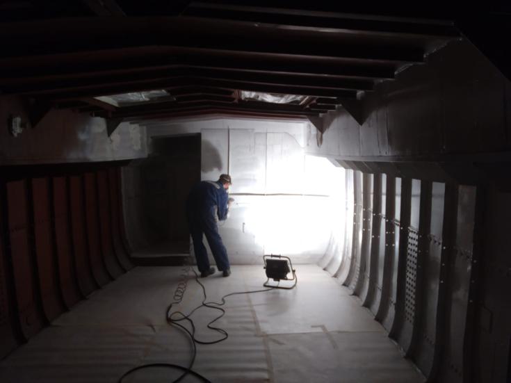

Alles onder kledderen

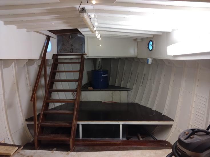

Wat niet wit is moet wit worden. Soort van witte reus maar dan anders.

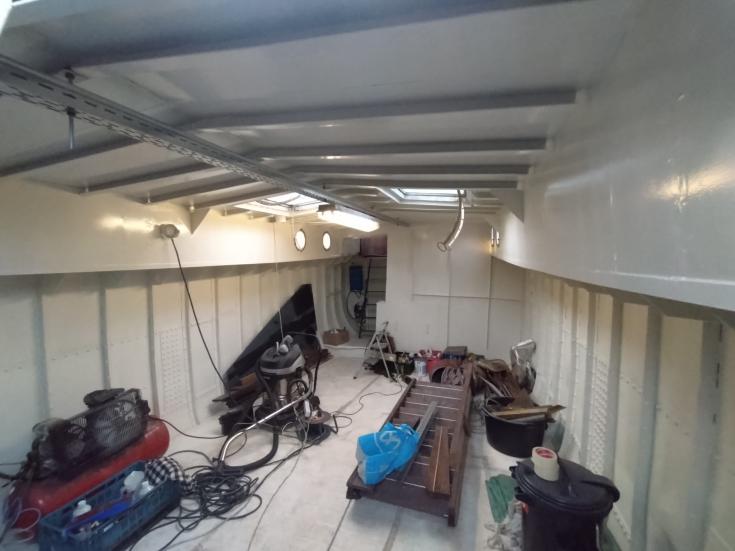

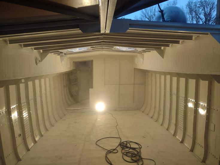

We gaan tot net voorbij de helft van de boot. Verder gaan kwam niet uit qua ruimte (compressor en andere meuk moet toch ergens staan). En als je 2-3 uur met de sput hebt rondgewandeld zie je toch wel redelijk wit voor de ogen.
Drie lagen er op en de hele rambam van de voorpunt naar achteren verhuizen.
Zelfde verhaal weer maar dan verder naar voren.
20 Liter Sigmarine ral 9001 totaal verder heb je dan een witte boot.
Ondertussen nog even een watertankje voor een mooi prijsje gevonden. Deze is niet groot genoeg voor wat we willen maar wel genoeg om even een beetje mee te spelen qua wat willen we en hoe willen we het realiseren.

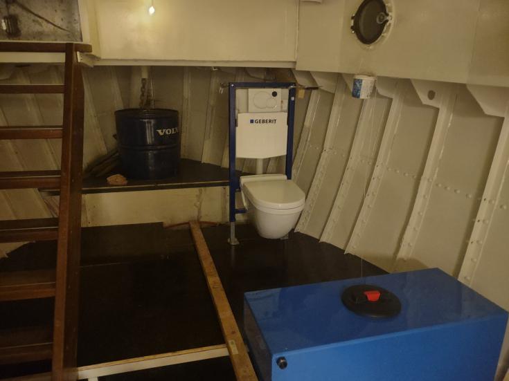

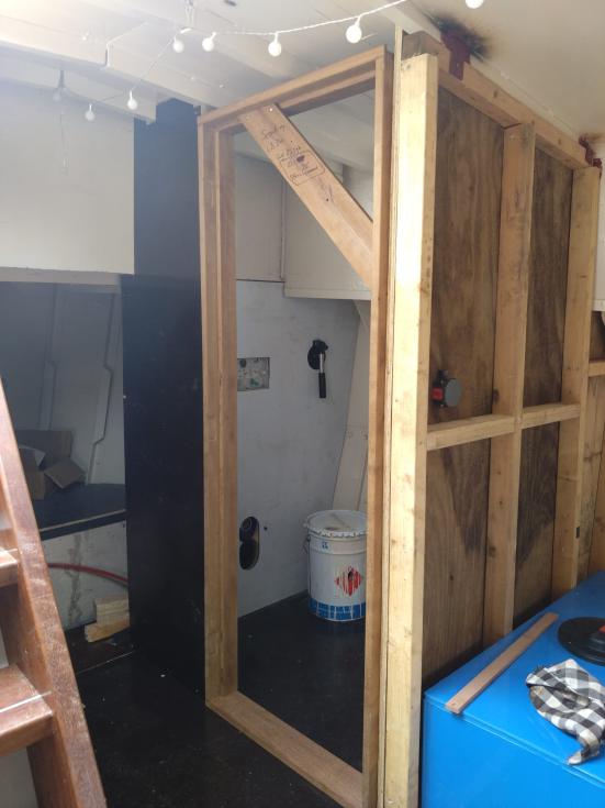

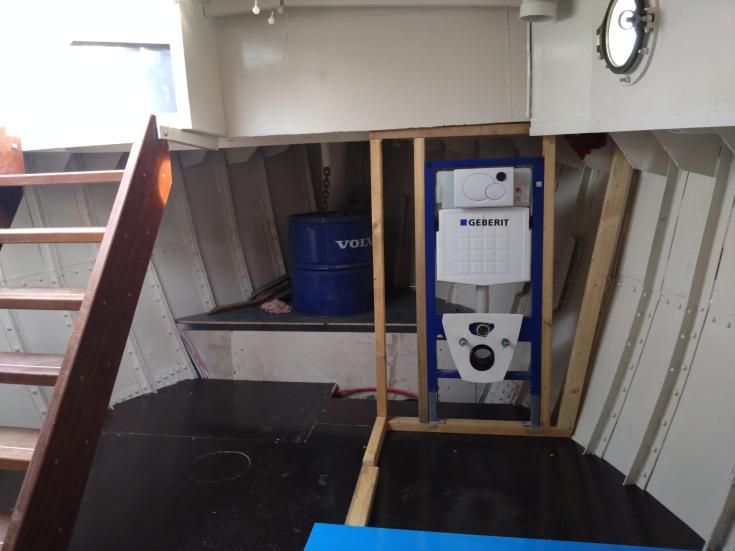

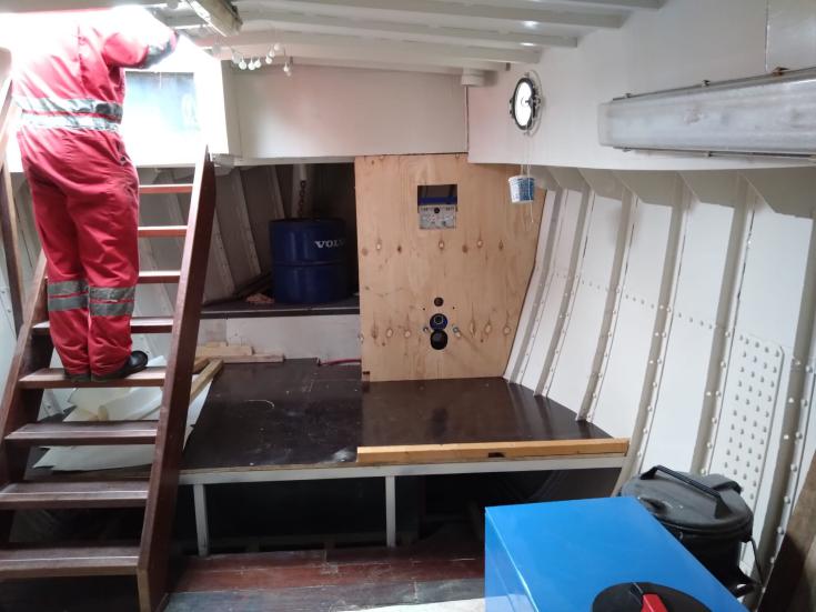

We waren bij het punt van plaatsen van een toilet, ook toevallig in de punt
Eerst een Betonplex vloertje maken.
Spoelbak met pot geritseld en een mockup voor het hoe-en-wat.

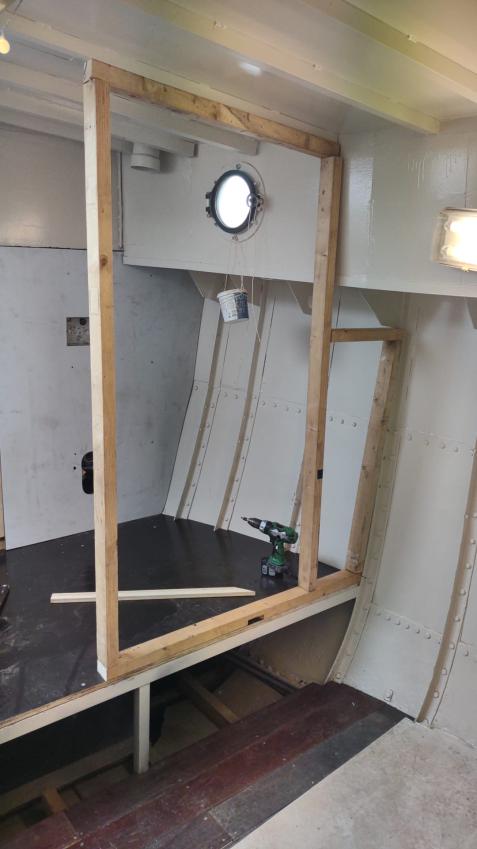

Frame er om heen verzinnen.
Plaatje er voor.

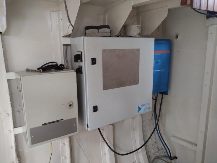

Ondertussen de kastjes voor de vonken een definitive plek gegeven, (trafo, 230/24 verdeling, omvormer).

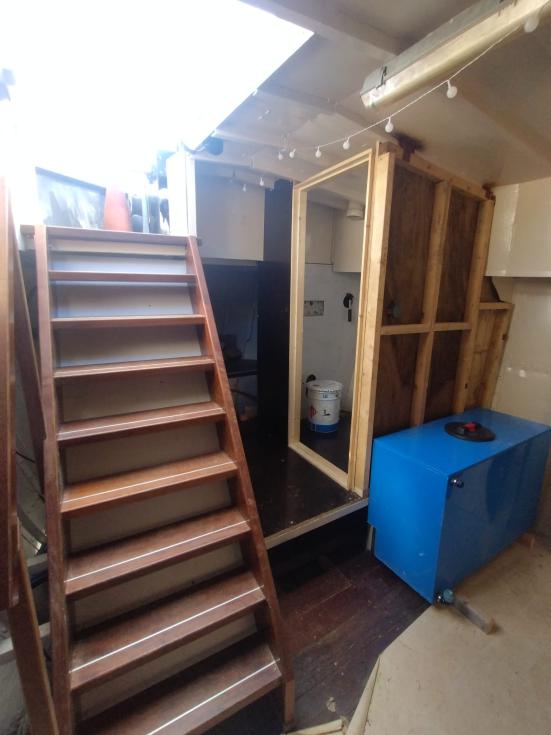

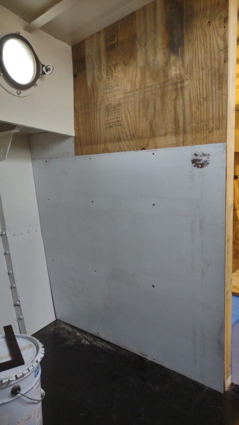

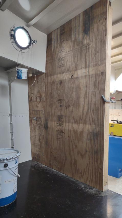

Door met toiletwandframe 2.
Weer plaatje er voor.
Al het hout wordt bekleed met trespa.
Nog een wandje, en een proefkozijn verder en je hebt dit.

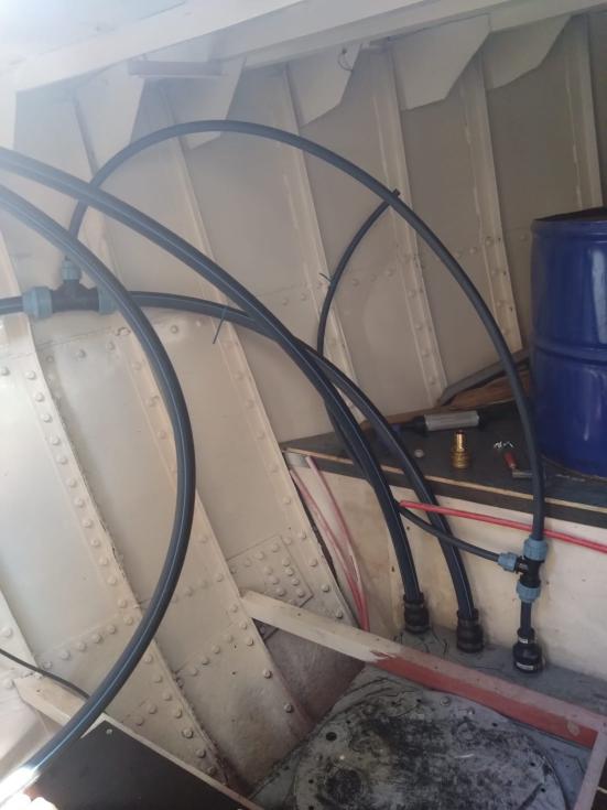

Slangen gevouwen voor de vuilwatertank. Moet nog gaten in het dek maken voor afzuiging, beluchting en een dekwaspomp.
Testkozijn vervangen door een hardhouten variant

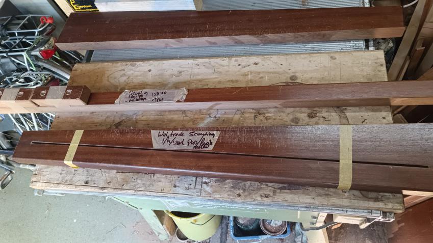

Ondertussen ook nog een nieuwe mast gescored.

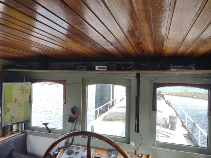

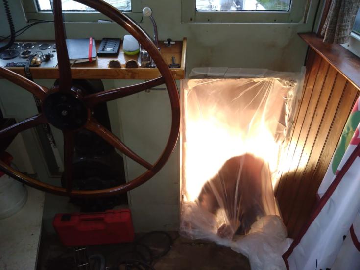

En de stuurhut uitgebreid met een nieuw scherm voor kaarten/AIS
