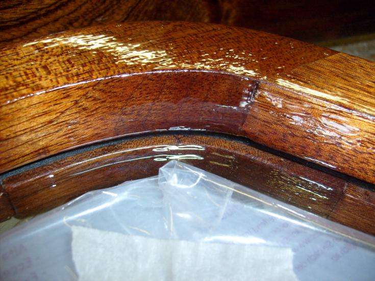

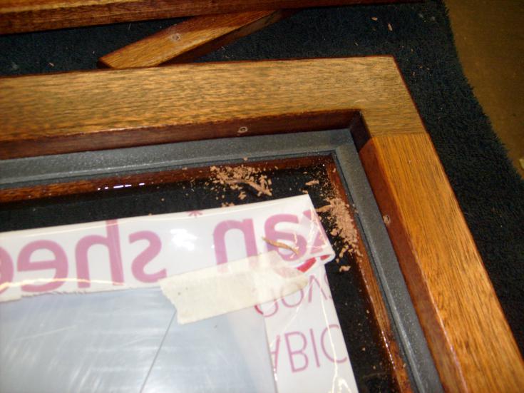

weet tijd voor een update....

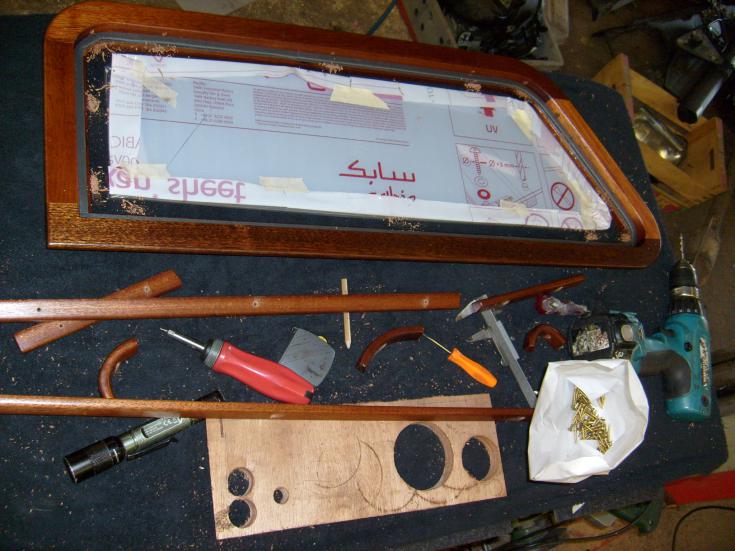

lexaan met cellentape ofzo opsluiten in het kozijn ( 6 x )binnen en buiten....
gaatjes boren en weer een heleboel messing schroefjes......met de hand indraaien !

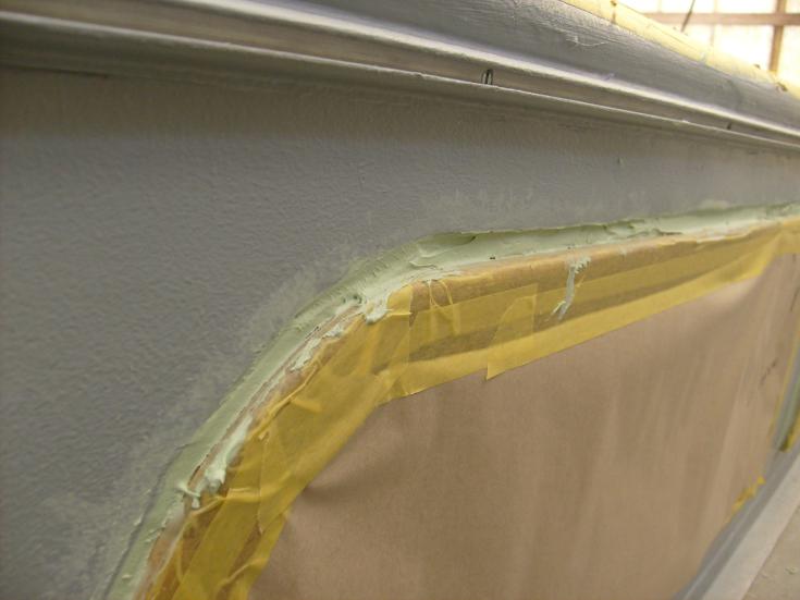

en dit buitenste randje uiteindelijk volkitten, dit bleek nog lastiger dan gehoopt, kit heel dun, blanke lak nog niet uitgehard, moeilijk moeilijk, maar uiteindelijk de heleboel afgeplakt en met bruine acrilaat ruitenkit de boel netjes dicht zitten.

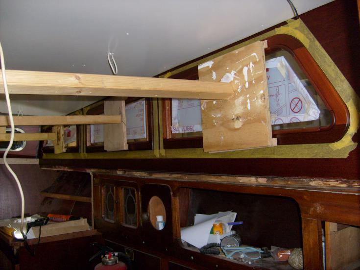

de raampjes tegenover elkaar opspannen zodat de polymeer goed kan drogen, beter iets te lang laten zitten dan te kort !

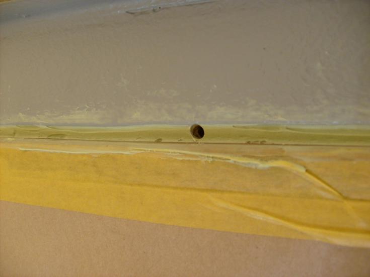

deze kier voorzichtig afgeplamuurt zodat er een holle ruimte ontstaat rondom het kozijn

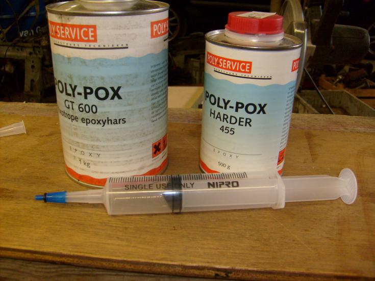

een paar gaatjes rondom boren in de plamuur zodat we deze met.......
een forse ijectiespuit vol kunnen spuiten met EPOXY !

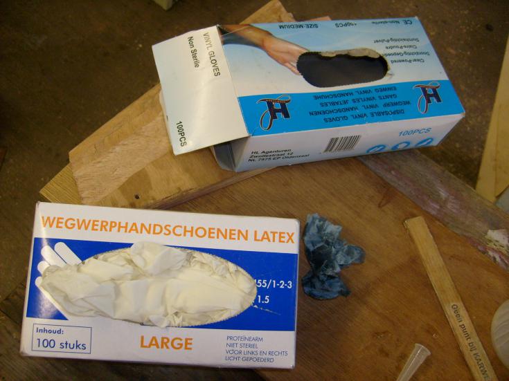

beslist noodzakelijk, een doosje latex handschoentjes !
dit heb ik ook weer twee dagen laten uitharden en vervolgens de opspanbalken met de wigjes ertussen uit gemept en ze blijven keurig ( n beetje rondgespannen) op hun plek,
of ik niet bang ben dat er scheurtjes ontstaan doordat alles gaat trekken ? och, moet je overal bang van worden ? het mag ook een uitdaging blijven.
vanavond de randjes schuren en weer plamuren, morgen schuren en epoxyprimer erop, overmorgen de plomp in ???????

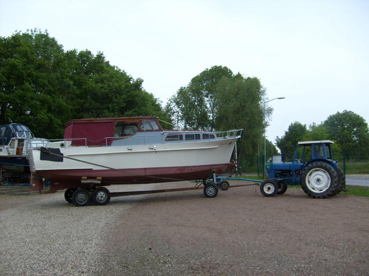

met de heftruck er onderuit getrokken en hop, op de dieplader....
en onderweg...

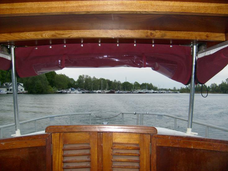

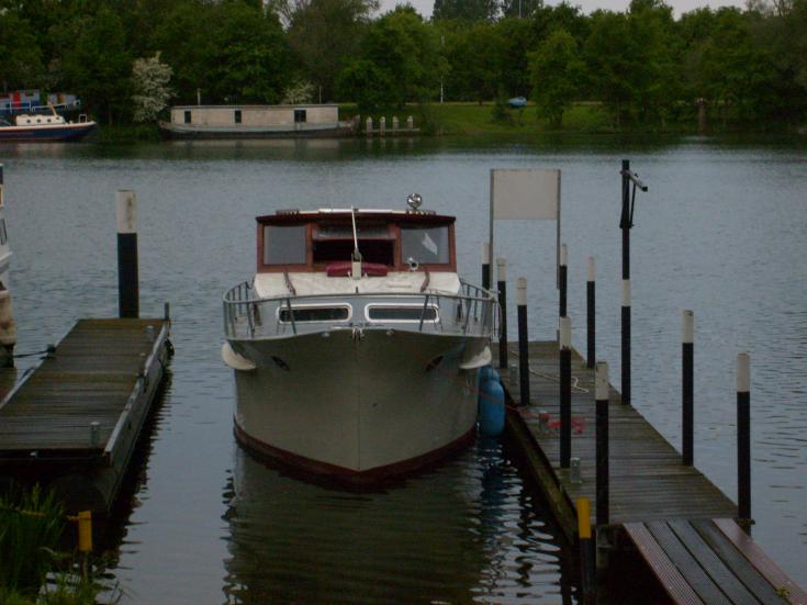

eindelijk weer water onder de kiel !
en natuurlijk meteen ff t water op ! heerlijk !
oja, en de verwarming doet het perfect ! moeders ook blij ! zeker met dit weer.......
