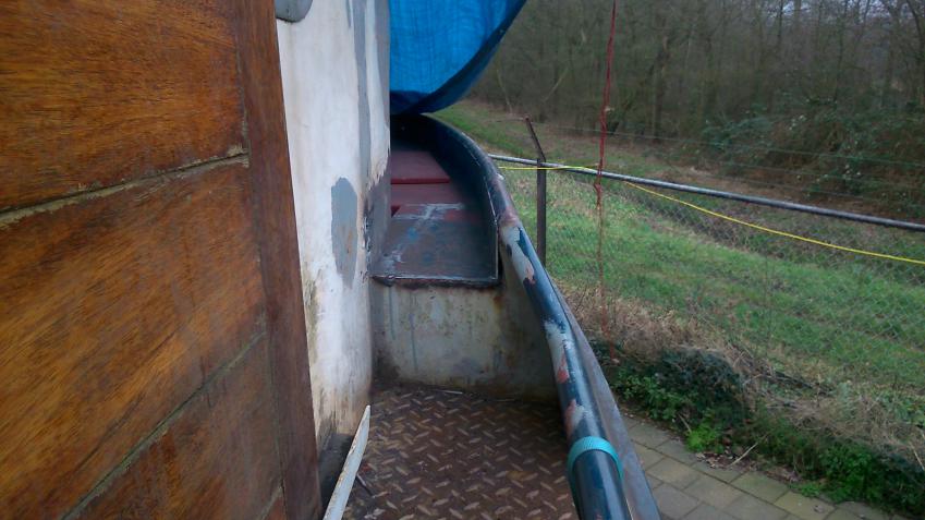

De afwatering van de kuip is de goot waar het grote luik in past.
De kier om het luik heen vervoert het water door naar de rvs goot,en vanuit de goot gaat deze,door 2 afvoerpijpen naar buiten toe. :wink:
Zoiets vermoede ik al.
Maar geen afwatering in de hoeken van de kuip ?
Stel de boot ligt iets scheef dan zal er ook water op het dek van de kuip blijven staan in de laagste hoek.
En wellicht wel tegen je mooie houten kozijn aan.
stevedem schreef:
WillemB schreef:
Bedankt voor de complimenten. :)
Daar heb je een punt Steve,
Aan een afvoer in de hoek heb ik nog niet gedacht. (Je pakt inderdaad zo het hele vloeroppervlak)
Ik wilde sowieso een afvoer voor het luik maken en hoop dat dit voldoende is.( de afvoer bestrijkt wel een groot oppervlak)
Mocht je gelijk krijgen, dan zijn afvoeren in de hoek makkelijk te realiseren.
De dorpel van het kozijn rust nog op een stalen verhoging van 6cm. :wink:

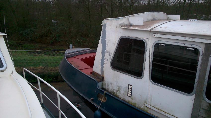

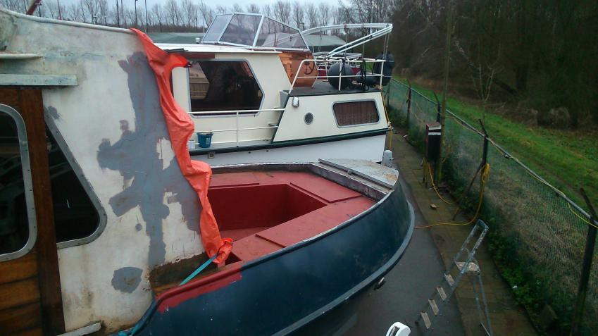

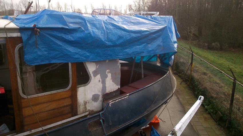

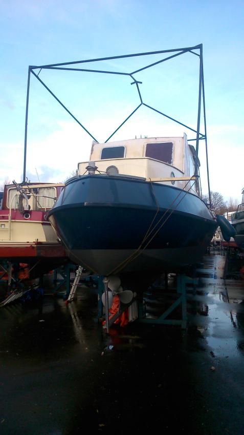

Inmiddels ben ik begonnen met het wegslijpen van de achterkajuit.

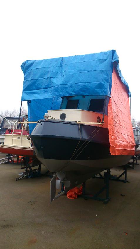

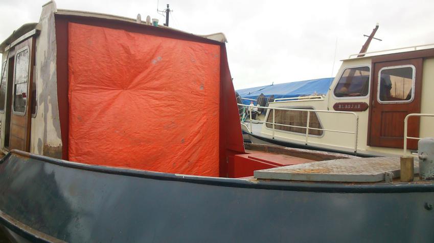

Partytent op maat gemaakt.
Zeil er overheen, de achterkant wordt afgedicht met nog een zeil. Geen spatje slijpsel verliet de tent. :wink:
Met deze temperaturen rond het vriespunt is er geen kip op de haven.
Ik ben niemand tot last en geen kijkers om me heen. (Helemaal volgens plan)
Al moest ik wel een keer stoppen want de wind blies alle zeilen los.
Nou ja, alles maar weer stormvaster vastmaken (de klemmen vd Action vervangen voor tie-rips) en weer gaan met die banaan.
De "Onze Jan" is bijna gereed voor de cosmetisch chirurgische ingreep. :wink:
Een heerlijk moment om dit plaatje te schieten. Al het harde werken wordt nu zichtbaar.
Morgen de rest. Wordt vervolgt :wink:

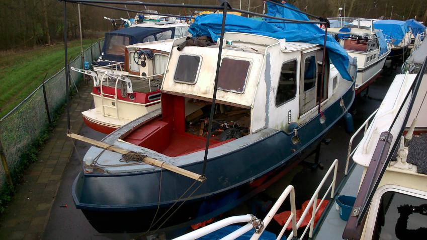

wordt allemaal alleen maar mooier. Alleen vraag ik me af, die opstaande rand op je dak, laat je die zitten?
sambeek schreef:wordt allemaal alleen maar mooier. Alleen vraag ik me af, die opstaande rand op je dak, laat je die zitten?
Bedankt Sambeek
De golfbreker laat ik zo als die is.
Achter die golfbreker zit een mastvoet om een mast te plaatsen.
Het dak van de stuurhut laat ik aan de zijkant door lopen tot een klein 'achterpetje' wat ik nog moet maken. :wink:
Het gangboord is verwijderd en de opstap verlaagd tot bakskisthoogte.
Die woorden hebben mij aan het nadenken gezet. :?
Ik heb nog eens nagedacht....de golfbreker gaat eraf.
Dit scheelt mij dan 25 cm in hoogte( bruggen :wink: )

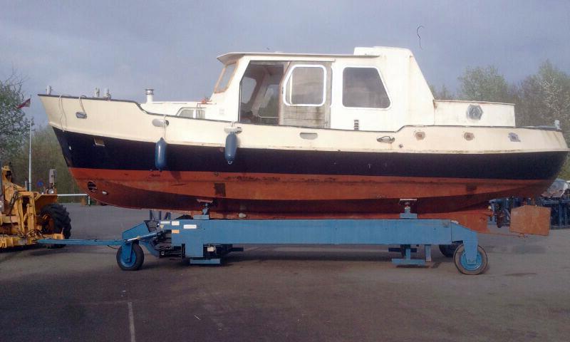

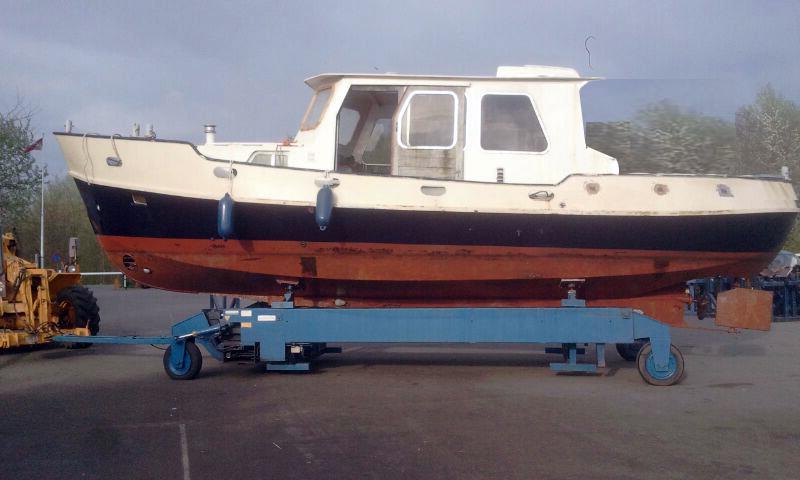

Hieronder een mooie afbeelding van de zijkant. (Nog in de oude kleur)
Ik heb wat met de foto gegoocheld in Photoshop. En dat leverde wat concepten op
Het concept hieronder gaat het worden.

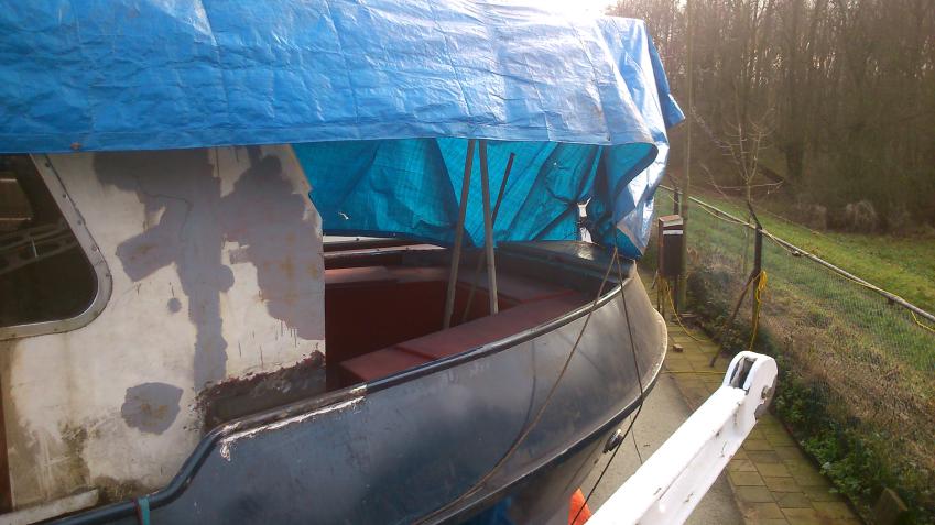

Regen....-2 graden dat zijn de dagen dat je niemand op de haven ziet.
Je bent een kleine 3 kwartier bezig om een goeie tent te maken zodat niemand last heeft van het slijp en laswerk.
Morgen een "petje" achterop maken
Afwerken met dikwandig gaspijp
Alles is nu waterdicht(hoop ik)
Een jaar lang met de kuip bezig geweest.
Nu het verrotte achterdek is leeggehaald komt alles mooi bij elkaar.

Dat doe je goed, met dat derde ontwerp!
Gaat er allemaal prachtig uitzien. Die lijn evenwijdig met de schuine lijn van het achterste raam maakt het visueel een stuk rustiger.

Als ik het zo bekijk,loopt je dak naar achteren om hoog.
Dat is misschien voor de sta hoogte,maar het klopt niet met de zeeg van het schip.
Verder wordt het wel weer eens tijd om naar je mooie project te komen kijken.
groeten Schottel.
schottel schreef:Als ik het zo bekijk,loopt je dak naar achteren om hoog.
groeten Schottel.
Bedankt Schottel, je hebt een scherp oog.
Noomaal loopt het dak mooi recht.
Ik heb de originele foto gefotoshopped. (Het is een trucagefoto)
Het kan nog iets netter gedaan worden,dus daarom heb ik jouw opmerking ,op de foto weggepoetst. :wink:
