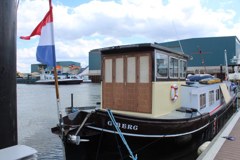

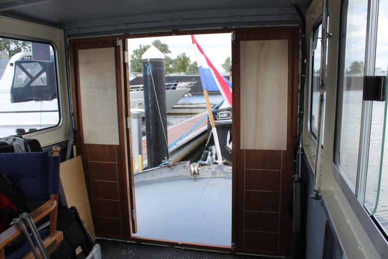

En die timmerman zette er even de gang in, we zijn zo goed als dicht.
Eerst nog een beetje conserveren en dan het glas erin.
En in open toestand ook als windscherm te gebruiken.
Morgen dus een dag met de kwast.
Gr Louis.

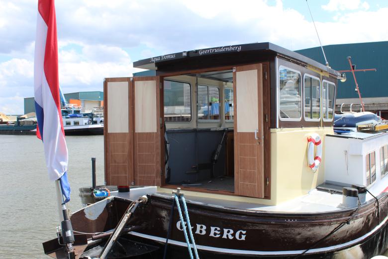

Het is gelukt, voor de vakantie alles dicht en het glas erin.
Vanaf nu word het van mijn kant stil, aanboord voor mij geen internet.
Dan is er echt rust, telefoon in de kast, 4 weken uit de hectische wereld.
Gr Louis.

Mooi gedaan allemaal
Berichten: 789
Bericht door stevedem »
Mooi resultaat !!
Vele malen beter als voorheen, en ook handig om de deuren als windscherm te kunnen gebruiken.
Geniet van je vakantie, je werk, en de rust !!

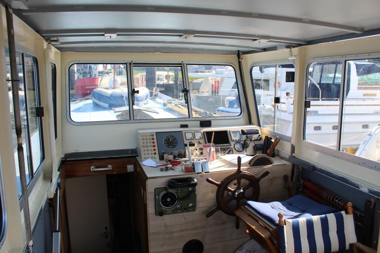

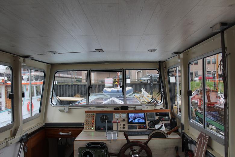

De stuurhut was aan de binnenkant nog kaal en dus koud.
Daar heb ik in deze dagen voor en na de kerst wat aangedaan.
Ook de ruitenwissers er maar weer opgezet, heb je toch echt nodig in dit land.

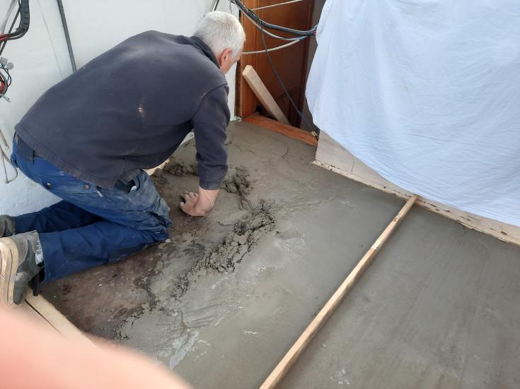

Stuurhut de eerste isolatie gedaan en een vlakke vloer gelegd.
Deze liep 3 kanten op rond en 7 cm schuin naar voren zodat je het idee had dat je voorover van de stuurstoel afzakte.
Nu een cement vloer gelegd en dat werkt prima.

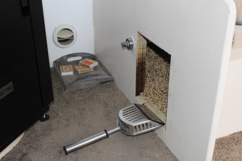

Nu binnen aan de gang geweest, puur voor het gemak.
De oude petroleum kachel was heel mooi maar gebruiks onvriendelijk.
Ik was de aan-uit knop en de thermostaat.
Daarbij is de petroleum nou niet echt voordelig geworden.

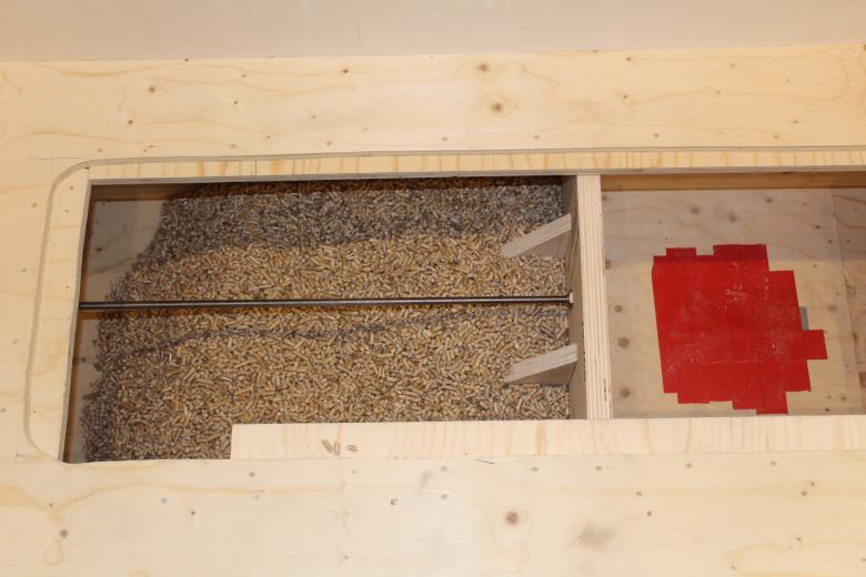

Nu een mooie pellet kachel. Werk super en is goed regelbaar, nadat ik de nodige parameters had aangepast.

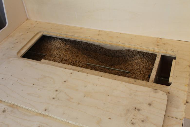

Maar ja waar laat je de nodige pellets zonder dat je er veel voor hoeft te doen.

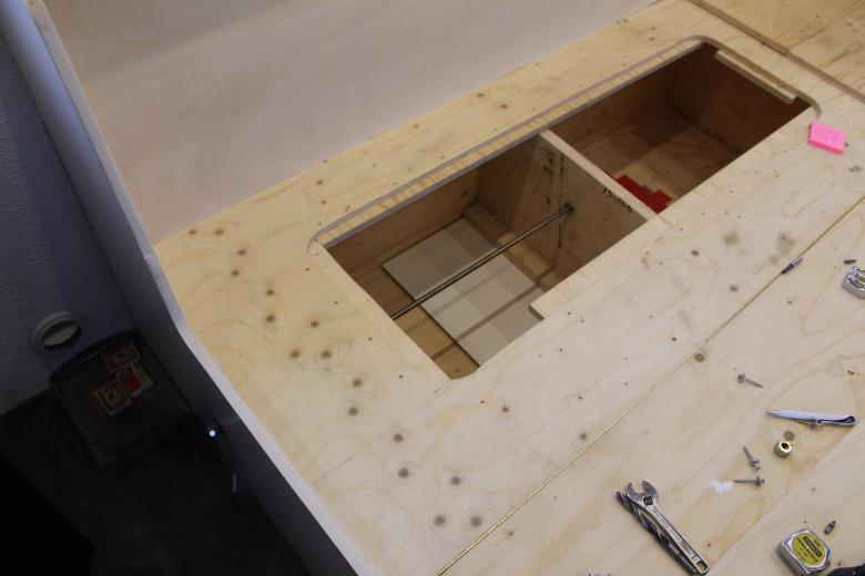

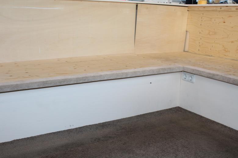

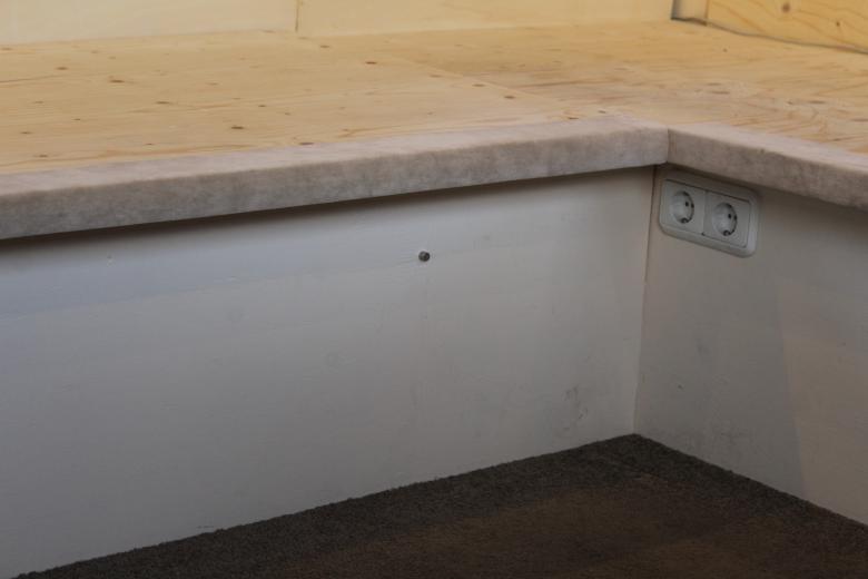

De ruimte in de slaapbank was er wel maar heel slecht toegankelijk.
Het werd dus weer eens tijd voor een creatieve oplossing.
Het idee was een luikje schuivend schot en een draadeind.
Op de kopkant kan ik hem met de hand of met de schroeftol aandraaien.
Die schroeftol zal waarschijnlijk alleen gebruikt worden om hem terug te draaien, is toch 160 cm.
Wel een kogellager geplaatst want de trekkracht was toch wel groot.
Dan blijft er nog één probleem over en dat is wat heb ik nog.
Want je gooit er 120 kg in, dekseltje dicht en stoken maar.
Om nu een klein beetje te weten wat er nog is een hele simpele oplossing gevonden.
Een zware magneet in de schuif gemaakt, en een klein magneetje aan de buitenkant.
Nu is duidelijk te zien waar de schuif staat.

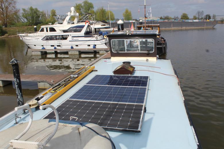

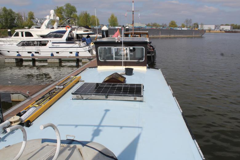

Buiten nog een paar extra panelen geplaatst, in de zomer heb ik genoeg aan de 4 op de stuurhut, maar in het voor en na seizoen kan ik wel wat extra gebruiken. Dus dit is de zomer opstelling.
En als het zonnetje wat lager gaat staan dan klappen we de zaak open voor wat extra zonnen energie.
Alles bij elkaar toch nog veel hobby uurtjes.
Groetjes Louis.

De stuurhut vloer ben je niet bang dat dit gaat brokkelen op den duur doordat het schip een beetje werkt of trilt? Dempt door de massa ook veel geluid denk ik.
Ook jij hebt weer geniale ideeën die ook soms verassend simpel kunnen zijn, je moet er maar opkomen .
Dit zien we graag , mooie oplossing verzonnen !
Fijn dat je weer "terug" bent.
Slim!!!!

inventieve oplossing voor die pellets!
