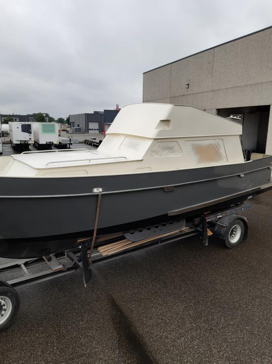

HeHe de oorzaak is dat ik de foto s niet kleiner maak als ik ze verstuur , als je in de mailbox de foto dubbel aanklikt stond deze ook gedraaid maar als je hem als bestand opent of in album opslaat stond hij recht . dus voortaan foto s eerst kleiner maken gr Edorem

Tjonge wat maak je dat ongelofelijk strak allemaal zeg. Ik zou er straks niet meer mee durven varen :D

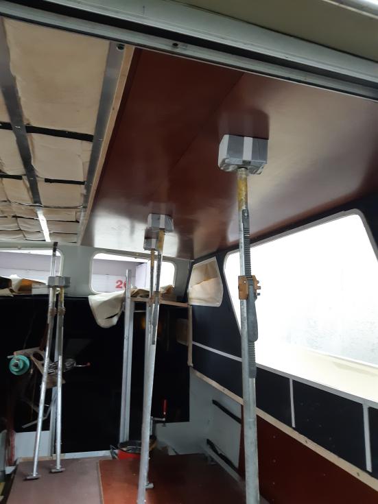

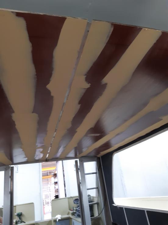

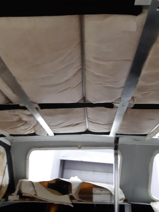

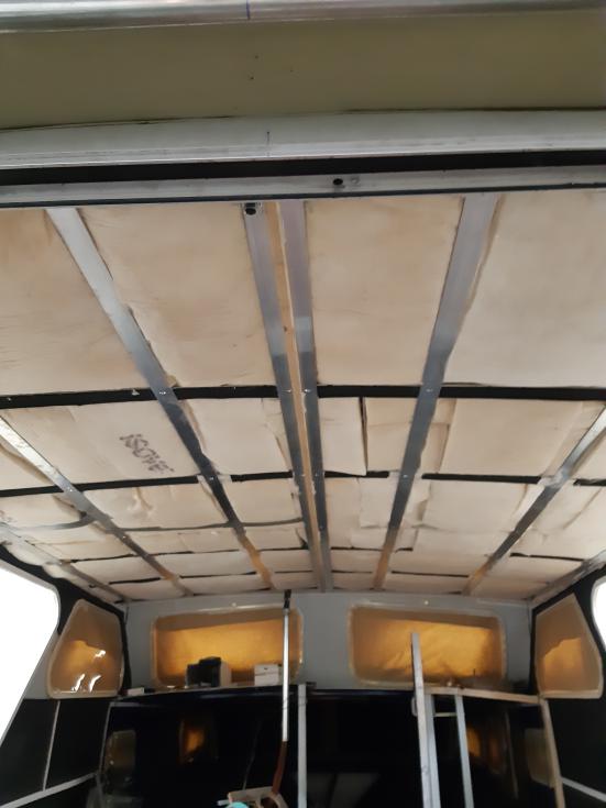

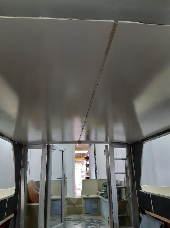

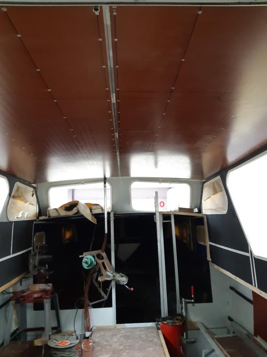

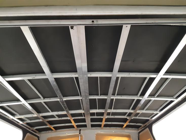

Goedenavond allen , zal weer een kleine up-date geven van de vorderingen, ben bezig geweest met het isoleren en betimmeren van het plafond in de stuurhut . allereerst is er overal Armflex tegen het dak geplakt , daar er overal verstevigingen waren ingelast zag ik het niet zitten om hout aan te brengen in de dak togen ,daar voor in de plaats heb ik aluminium hoeklijnen in de lengte richting aangebracht deze zijn bevestigt met schroeven die in een vooraf aangebrachte kunststof spreidmoer zitten. ( Voorkomen van koudebrug ) In het hart van het plafond een houten lat aangebracht waar later een profiel komt met een led strip verlichting om zodoende een naadloos plafond te krijgen . daarna glaswol aangebracht en 4 pvc buizen van 8 mm
waar straks bekabeling doorloopt voor de spotjes .Daarna een 6mm dikke plaat aangebracht met schroeven en deze weg geplamuurd . Het is later de bedoeling om een formica plaat hierover te lijmen . Gr. Edorem
