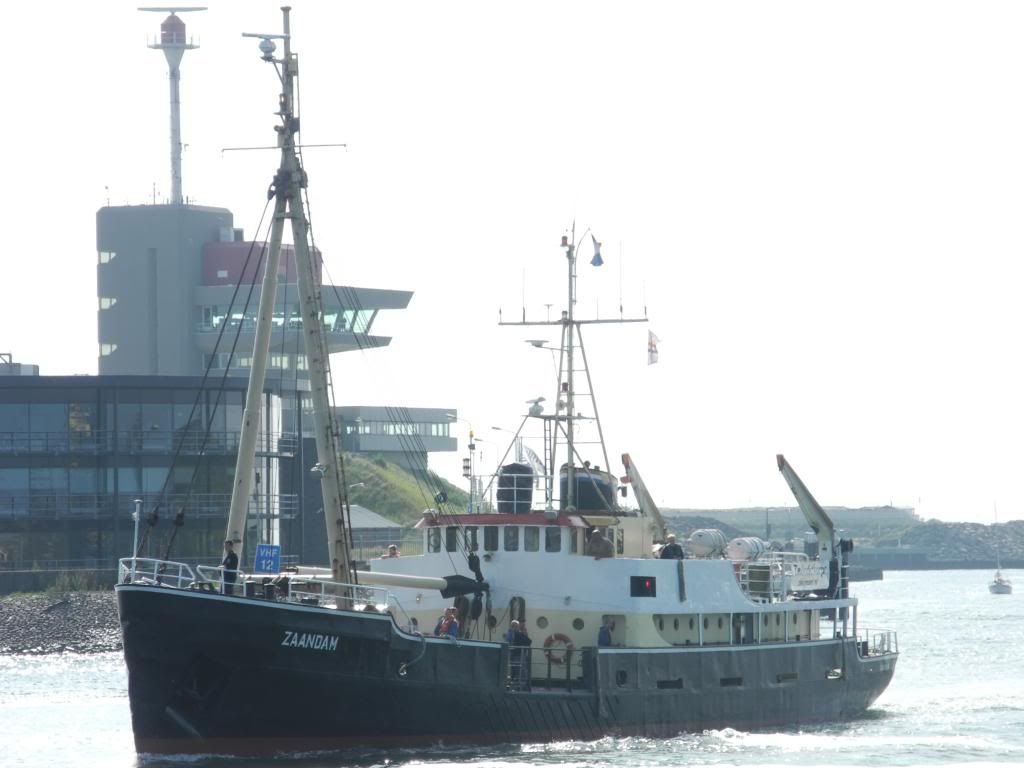

binnenkomst IJmuiden in de vissershaven

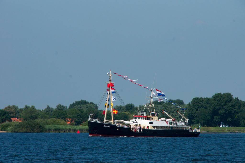

vaartochtje op het haringvliet met de Vips van het zeekadetkorps Nederland.
voor Hellevoetsluis op de vip dag

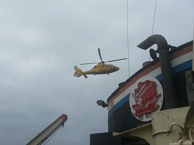

Wat ik eigelijk vergeten was te vertellen is dat we zaterdag voor de kust van Scheveningen opeens een gele heli boven het schip hadden hangen. Deze bleek een sar heli te zijn met het verzoek of ze een duiker aan boord mochten laten zakken en later een oefening mochten doen met de brancard laten zakken en hijsen. Uiteraard hebben we hier onze medewerking aan verleend :D
