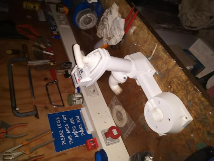

Goedenavond allen,
Kent U dat?
Je koopt een boot met "iets" werk, en nog "iets" extra werk om het naar de zin te krijgen :lol: en dan ga je na zeven ( 7 !!! ) jaar eindelijk een keer een weekendje naar het Veerse meer met een reisgenoot en dan komt ( onderweg ) de vraag : " duurt het altijd zolang voor er water komt als je wil doorspoelen "?? :shock: :roll:
We zijn het weekend doorgekomen want na een eeuwigheid pompen kwam er dan uiteindelijk TOCH water en ook het wegpompen lukte op een zeker moment.
Dat de pomp bij het handvat iets lekte wist ik, maar omdat ik in de haven kleine boodschappen direct "over de muur" en de grote in het toiletgebouw doe, gebruik ik de wc aan boord eigenlijk nooit alleen bij een dag voor anker om te schilderen/slijpen.
Lang verhaal kort: de pomp ligt thuis op de werkbank met de revisie-set ernaast, daar gaat Arrejoan morgen aan beginnen en aan boord het wc-hokje gelijk maar aanpakken ( wat altijd al bedoeling was :wink: ).

Voor de liefhebbers: een paar foto`s van operatie "Sealock" :

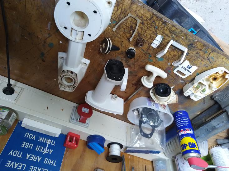

zakje met revisiedelen erbij

Goedenavond allen, @ Do: fijn dat jouw doosje het weer doet :wink: en dank voor de aanmoediging en die emmer gaat niet meer in de maaltijdcyclus meedraaien al weet je nooit waar je emmer mee gevuld gaat worden vorige week een oliefilterhuis nu een deel van de wc, nuttig emmertje :lol: .
Het "project" ligt even stil want bij het demonteren kwamen de verrassingen weer voor de dag :shock: : Het "Sealock" verhaal deugde maar voor de helft gezien de constructie die voor het Lock-gedeelte verantwoordelijk is, kapot in het binnenste van de pomp kop bleek te zitten :evil: .
Gelukkig zijn deze nog te koop dus nu even wachten op een nieuw deeltje.
Dat de zaak open ging was ook niet voor zijn tijd, want alle kunststof delen waren dusdanig vast gaan zitten dat breuk de enige uitweg was geworden.
Arrejoan is fluks met schuurpapier 1200 en een fijn vijltje in de weer geweest, en toen alles gangbaar was , de boel lekker in de vaseline gezet samen met de nieuwe en sommige oude rubbers ( Zeeuwen zijn zuunig :wink: ) dus alles kan er weer een poosje tegen, de volgende schipper hoeft niet in zijn broek of op de puts te schijten.
Nu wachten op het onderdeeltje en we kunnen weer een deel "achterstallig" van de lijst schrappen, het is een mazzeltje dat ik graag mag prutsen en prullen en schilderen aan mijn scheepje want een ander had het waarschijnlijk allang opgegeven zeker als de omstanders dan ook nog geregeld roepen: "je mot vaere en nie oaltiet verreve en repereren" en dat is EIGENLIJK ook wel zo , maar ik vind het nog steeds ( weer) leuk dus ik worstel en zie wel of ik boven kom :D

Beloofd is beloofd hierbij het vervolg: het onderstel van mijn WC staat weer in elkaar met (alweer) een verrassing : bij het demonteren trof ik een afgebroken stukje plastic aan in het mechaniek van het afsluiten voor water van buiten :o .
Na de tekening opgezocht te hebben op WWW heb ik dit deeltje tezamen met een revisie-setje besteld en vandaag gepoogd het weer in elkaar te knutselen.
Dat knutselen ging wel redelijk al is het voor mijn stijve, deels gevoelloze en pijnlijke (sommige) vingers best een uitdaging om kleine, gladde ( vaseline gesmeerd :roll: ) kunststof deeltjes in bijna onmogelijke hoekjes te friemelen, maar het is me gelukt :P .
Nadat alles op de plek zat waar ik het aangetroffen had en het kapotte deel vervangen door een steviger exemplaar(-tje), bleek het mechaniek om de kleppen te openen/sluiten niet te werken :evil: :evil: .
Dus met frisse tegenzin alles weer uit elkaar gepeuterd en nog een keer alles gecheckt, maar alles zat waar het hoorde te zitten en zo ik het gevonden had, alleen kon ik niet begrijpen waarom het niet werkte.
Op een meer duidelijke tekening van het geheel zag ik wat er mis was nl. de as waarop de nokken zitten om de kleppen te sluiten en te openen zat achterstevoren, wat ook het gebroken deel verklaarde was EN waardoor ook de delen die er aan zitten aan de verkeerde kant van de kast zaten :roll:
Opnieuw luidkeels enige wensen omtrent de gezondheidstoestand van de pipo die me nu wel vaak genoeg "verrast" heeft
geuit, heb ik een en ander rechtgezet en nu werkt het allemaal met bijna geen weerstand en de juiste afsluiting waar zo`n Sealock voor gemaakt is.
Dus nu fluks aan de timmer in de toiletruimte zodat het "gemak" weer geïnstalleerd kan worden :wink:
Oh ja nog EEN dingetje: de firma die de onderdelen levert, heeft ook afdekdopjes voor de bouten van de voet: ik dacht dat die 5,60 euri voor een setje waren maar bij navraag bleek dat deze prijs PER STUK is, voor een schijfje plastic met een ringetje er onderaan :twisted: :twisted: .
DAT hebben we dus maar NIET gedaan ( "watersportjuwelier" kwam in mijn gedachten 8) )
wordt vervolgd, groet Ad :mrgreen:
