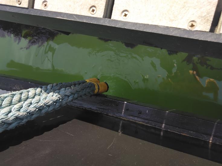

En toen heb ik dit fotootje gemaakt:
Dit is een foto van een steenkoude DAF 475 uit 1963, net gestart, onder de stootwil zit de watergekoelde uitlaat, zie rimpeltjes op het water ( net even geen water uit de pijp bij de foto :cry: ) dus dat roken valt wel mee :lol:

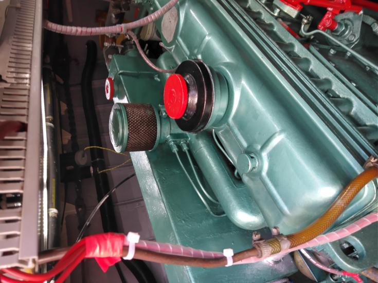

@ Stevedem: bij mij hebben we de verstuivers volledig gereviseerd, de kleppen gesteld , smeerolie en filter vervangen, brandstof aangelengd met 50% GTL, later want nog niet tevreden, Luchtfilter gewassen ( stenenvanger) , filter op het kleppendeksel schoon gemaakt, staat bij mij een olievanger op,
!! carter-ontluchtingsfilter EN pijp schoon opgeleverd :wink: belangrijk !! zorgt ook voor rook, bij mij zat deze pijp vol prut van ?? jaar :cry: en nu heb ik dit resultaat met een inwendig niet zo fitte DAF 475 (compressie is niet HELEMAAL 100%). :?
Doe er je voordeel mee en succes.
