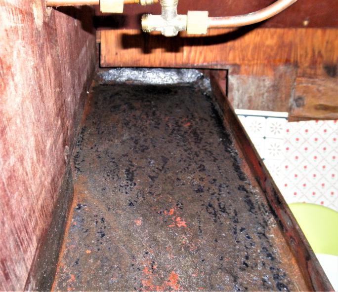

Bij mij was de bovenkant van mijn dieseltank, onder de plank in het aanrechtkastje 50 jaar geroest.
Vóór en na behanderling met Rustyco Roestoplosser GEL
Groet,
Wim

Dat ziet er ook erg goed uit Wim!
