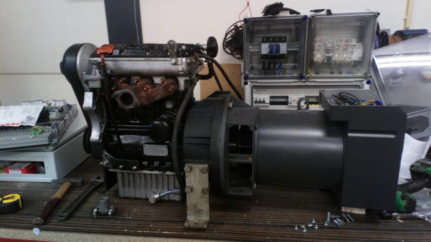

Onderstaande foto is de genset welke op termijn in het schip komt te staan.
Gegevens,
Engine, 3 cilinder Lombardini 1500 rpm
Generator 8 kVA 230V 1500 rpm
Afmetingen ongeveer 105*55*55 cm.
Brandstof, diesel.
Gewicht ongeveer 160 kg
Op de achtergrond wat klantenwerk

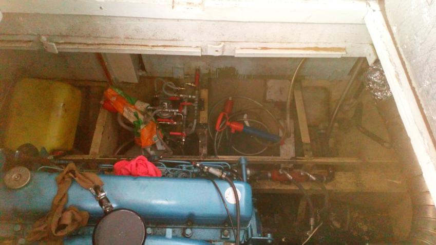

En dit is het plekje waar het geval moet komen..
De handeltjes en filters gaan verhuizen, die zitten in de weg.

Mooie plek er voor.
Welk merk generator gebruik je?
Berichten: 1224
Re: genset Twei Woiven
Meccalte ECP3-1L/4 11 kVA MD35 SAE5/6.5
In enkelfase met 'zigzag schakeling' 8 kVA

Ha ik zie het al, MecAlte, dubbel gelagerd en lijkt op mijne achter de Rugerini.
Dat merk is opgeslokt door Lombardini.
Ik zit op 2 cyl 3000 T en generator staat ingesteld op monofase 220 volt 8 kva.
Draait pas dertig jaar, enige reparatie was afgelopen jaar de koelwaterpomplagers.
Heel wat laswerk mee gedaan overigens.
Berichten: 1224
Kijk, dat wou ik ook, alleen een driecilinder 1500 rpm ivm de rust.
Wat ik al zei, ook 8kVA bij 230V.
