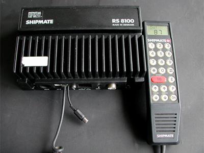

Hoi hoi, op onze verse tobbe zit een RS8300 marifoon.
Nu kan die alleen buiten bediend worden, ik wil ook binnen.
Tweede handset van een RS8100 en raad eens, alleen de aan uit knop werkt.
Is die zut niet uitwisselbaar?

Nee, alleen de aan en uit knop werkt.
Maar inmiddels blijkt dat shipmate voor twee qua layout identieke hoorns (van de 8100 en de 8300) verschillende protocollen heeft verzonnen waardoor ze niet uitwisselbaar blijken.
Dat wordt dus een extra antenne.
Ik heb de hele 8100 compleet.

Ff lezen. De hoorn van de 8100 doet het niet op de 8300. Dus een extra Hoorn op de 8300 aansluiten gaat niet werken met een hoorn van een 8100.
De 8100 is wel compleet. Dus met een extra antenne kan de 8100 op een tweede stuurstand worden ingebouwd, in plaats van het aanmaken van de hoorn van de 8100 op de 8300.

Er staat dat van de handset van de 8100 alleen de aan/uit knop werkt als deze op de 8300 wordt aangesloten.
- Berichten: 1224
Re: Shipmate 8100 vs 8300
Klopt, en uit betrouwbare bron heb ik inmiddels vernomen dat de hoorn van een 8100 op een 8300 niet gaat werken, ander protocol.
Dus gaat de hele 8100 gebruikt worden, met een extra antenne.
