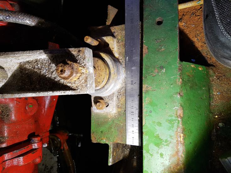

Net foto's gemaakt, en zal eens kijken of ik die hier op het forum krijg.

Re: trillen motor
Deze dus...maal 4.

Re: trillen motor
Zijn volgens mij heel gangbare motorsteunen,ik zou die zeker vervangen,het zou heel onlogisch zijn als het in de flexkoppeling zit,die doet immers niets als hij in zijn vrij staat,demperplaat zou nog kunnen,al denk ik veel eerder aan de motorsteunen.
Stelt niet veel voor die motorsteunen vervangen,motor opkrikken steun hoogte opmeten en de nieuwe op de zelfde hoogte terug plaatsen
Ik denk dat je er blij van word als je dit gedaan hebt,en je hebt in iedergeval een grote kans dat je er vanaf bent.

Re: trillen motor
Ja, die loopt op alle 4 cillinders, en voor zover dat met dat getril waarneembaar is, ook heel mooi.
Kan op de steunen helaas geen nr's ontdekken, maar die zullen ws wel aan de onderzijde staan.

Re: trillen motor
Die motorfundatie onder de motorsteun ziet er ook niet erg stabiel uit. Althans op deze foto. Zijn dat inderdaad alleen maar twee hoeklijntjes per steun? Dan zou het hele spul wel eens teveel kunnen schudden. Kijk daar ook eens naar!

Re: trillen motor
Waar ik niets over lees is de massa van vliegwiel+demperplaat.
Bij de ombouw van automotor naar bootjes motor gaat de koppeling er af, op die plek komt de demperplaat.
Als je verder niets doet, is de massa van vliegwiel+demperplaat een stuk minder dan van vliegwiel+koppelingsplaat.
Meestal wordt, om dat te compenseren, een stalen ring aan het vliegwiel vastgezet.
Ik koos altijd voor het maximaal haalbare gewicht. De ruimte in het vliegwielhuis bepaalt vaak de limiet.
Hoe zwaarder, des te beter. Het enige nadeel, dat ontstaan kan is dat de motor bij het gas geven er iets langer over doet om op toeren te komen.
In een auto zou dat hinderlijk zijn, in een boot niet.
En: die motorsteun is van een antiek type, notoir stijf. Die zou ik direct vervangen door het tegenwoordige standaard type.
