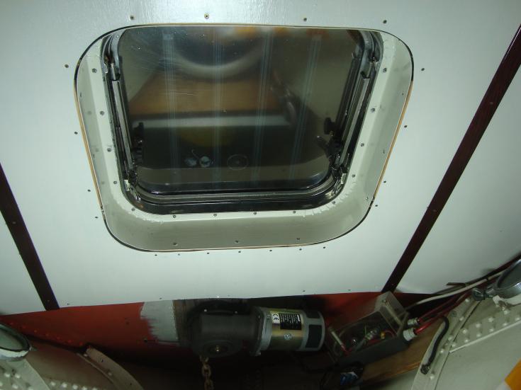

ronde dakluik rand afwerking
of hoe moet ik het anders noemen..... :o

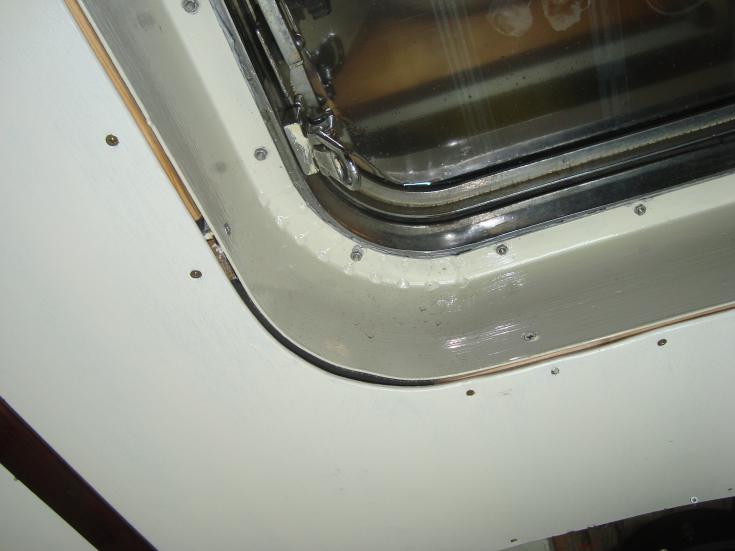

hoe zou ik dit netjes af kunnen werken ? zijn er buigbare profieletjes voor ofzo ? kitten of plamuur zie ik niet zo zitten....
iemand een helder idee ?
gr Do :?

Is dat niet met een mooie mahonie lat af te werken?

D.K.S heeft daar mooie hoeken voor maar het heeft een prijs.
Lijm van mahonie of teak een vierkant blok zo groot dat je na rond zagen of nog liever frezen aan een stang met centreerpunt een rond stuk hebt wat je in vieren kan zagen.
Nu het centerpuntje doorboren met een dunne boor .
Maar eerst de buiten circel dan omdraaien en de verdieping frezen zo dat in het luik de hogere kant komt.
Weer omdraaien dan de binnen circel eruit frezen.
En dan in vieren.
Je hebt nu de frezen en maten voor de rechte latten .

Maak het niet te mooi. Houtwerk heeft op die plek veel te lijden van condens. Je kan vier merantie latten (6 cm breed?) vlak tegen het plafond bevestigen met een keurig verstek. De ronde hoek valt dan netjes weg en de condens veroorzaakt alleen verkleuring aan de bovenkant van het latwerk, dus niet in het zicht. Het raamwerkje kan je kant en klaar verlijmen en dan in zijn geheel met 2 schroefjes vastzetten. Dat maakt het ook makkelijk wegneembaar voor onderhoud (lakken) en misschien zelfs in de winter. Een ander voordeel van deze gemakzuchtige oplossing is dat je er makkelijk een horretje voor kunt maken dat je er zo los in kunt leggen. groet, Arnold

Goedenavond allen, @ Do het is misschien een idee om een kunststof hoekprofiel met een föhn in vorm te maken? Ik heb geen idee of dat gaat maar probeer mee te denken. Hout is (veel) mooier maar ook veel meer werk en als gemeld gevoeliger voor ( condens-) vocht etc.

goedenavond Do ik zou het combineren met een hor luik gr. Edorem

Ik had op onze vorige boot een soort kant en klaar kader wat je er zo tegenaan schroeft en waar een soort rolgordijn inzit,deze was met hor en zonwering dus of het één of het ander,ik had dit gekocht bij Loedeman in Elburg,echt een mooi systeem,volgens mij opmaat te maken voor diverse luiken,maar dat weet ik niet meer zeker,het is al ff geleden.

nou geloof ik dat ik iets gevonden heb , dit is eigenlijk wat ik zoek , , ze hebben ook eenvoudiger kunststof gebogen hoekprofieletjes....
https://www.jasicamp.nl/raamprofiel-tb- ... 9245/p6139
dank voor allen die mee gezocht hebben en allerhand creatieve oplossingen aangedragen hebben, ik was al bijna met de bovenfrees aan het klieren gegaan maar dit is iets makkelijker.....
