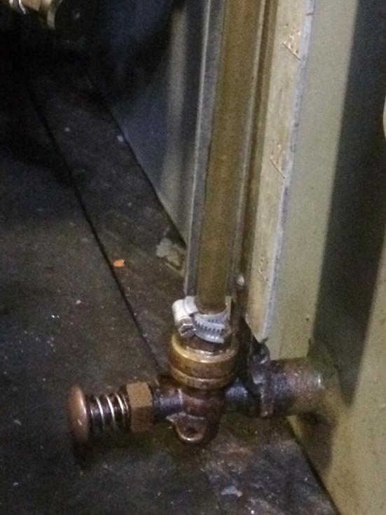

Ook een perspex peil"glas" kan breken weet ik uit ervaring.
Breuk ter plaatse van het onderste afdichtrubber.
Wartelmoeren vervangen door verloop met 8mm (afgekorte) slangpilaar en transparante plastic slang er op, eventueel met textielinlage.
Goedkoop en geen kans op breuk.
SI had er geen probleem mee.

Ik maak het zo dat er alleen druk op staat als ik peil,dan kan er ook niets gebeuren ook al breekt het peilglas.

Ik heb het plexiglas vervangen door lexaan. Zowel voor de diesel als voor het drinkwater. Bij de diesel een afsluiter boven en beneden. Draai deze open als ik het brandstofpeil wil weten. Hoeft niet zo vaak bij 1500 liter diesel. Het orginele plexiglas van de dieseltank was boven aan gebarsten waardoor olie lekte bij een geheel volle tank. Lexaan is veel beter dan glas of plexiglas.
