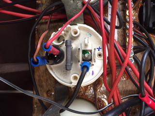

Zonder al teveel verstand van elektra van motoren zeg ik dat dat oliedrukding op de foto een sensor en alarmcontact in 1 behuizing is. Op de ene komt je oliedrukmeter, op de andere komt een zoemer en/of lampje. Kun je je daar iets van herinneren toen je het dashboard sloopte?
Welke aansluitingen zitten er allemaal op de dynamo behalve de B+ en D+ die je al genoemd hebt?

Er zitten 3 aansluitingen op de dynamo: B+, B-W en D+. De keerkoppeling heeft geen zoemer gehad, de 2-aderige kabel was met beide aders op het metertje aangesloten. Ik ben nog aan het zoeken naar foto's waarop misschien te zien is hoe ze zaten aangesloten. Grt, Eduard.

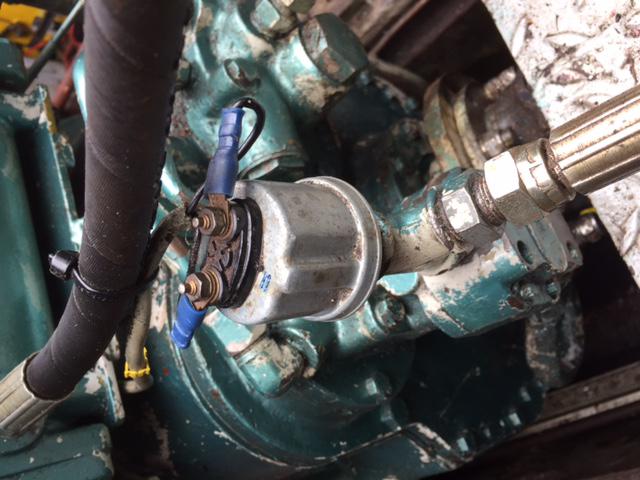

Even verder over de kk oliedruksensor. Het is er toch een die via de ene aansluiting de druk moet weergeven en via de andere een lampje of zoemer laat werken. Nu dacht ik dat de werking als volgt is: contact aan, spanning via contactslot (15) en min via sensor. Zodra de motor draait en er oliedruk is wordt de massa via de sensor onderbroken en gaat het lampje uit. Net zo als bij het motoroliedruk lampje. Dan zou dus het aansluitpunt op de kk-sensor als alles uit is, 'massa' moeten leveren. Dat is bij mij niet het geval. Als ik 1 van beide contacten op de sensor via de multimeter in piepstand met het motorblok test gebeurt er niets. Als de motor draait overigens ook niet. Kan het zijn dat de sensor kapot is?

Al Googelend ben ik twee types aansluitschema's tegen gekomen. Bij alle schema's heeft de meter 3 aansluitpunten: +, - en een derde die naar de (dubbele-polige) sensor gaat. In al deze schema's is van de sensor altijd 1 draad verbonden met de derde aansluiting op de meter en de andere draad gaat naar het lampje. Het vreemde is alleen dat bij sommige schema's de anderde draad van het lampje naar de massa loopt en bij andere schema's naar de plus (15 van contactslot). Er zijn nu een paar mogelijkheden: (de 2 aansluitingen op mijn sensor hebben geen aanduiding op de sensor, op schema's heten ze G of S en WK en WK gaat altijd naar het lampje.
1) van contact aan (15) naar plus op meter, massa naar - op meter en derde (s) naar aansluiting S op sensor, 2e aansluiting sensor (wk) naar lampje, andere draad lampje naar massa.
2) zelfde maar andere draad lampje naar plus (15) contactslot.
3) derde aansluiting (s) op meter naar aansluiting 2 (wk) op sensor, en aansluiting s naar lampje, andere draad lampje naar massa
4) als 3 maar andere draad lampje naar plus (15).
Geen van de mogelijkheden werkt zoals vroeger.

Kan moeilijk zijn als je het niet begrijpt, maar het gaat je lukken.
Even over je electrische systeem, ben je massa vrij.
Waarschijnlijk niet, maar toch even voor de zekerheid.
Ligt de min van de accu,s aan het schip(cq motor) zo ook de startmotor. Dan heb je geen massa vrij systeem.
De bijbehorende sensoren hebben de min( het motorblok) nodig om het signaal door te geven.
Zet je multimeter maar eens in de ohms weerstand stand.
Meet eerst eens tussen de min van het blok en het deel van de gever waar het schroefdraad(of het zeskant deel), als het goed is heb je hier om nabij de 0 ohm.
Bij een gever met twee contacten zul je zien dat als je meet van de WK naar de min (het schroefdraad of zeskant deel) je ook om nabij 0 ohm meet.
Neem je het andere contact dan zul je zien dat je een bepaalde ohmmeter weerstand meet, is afhankelijk van het merk en type.
Als dit klopt moet het gaan lukken.
Vanaf het contactslot.
Plus naar de meter, min naar de meter en het derde contact naar de gever. Gebruik hiervoor het contact, waarbij je een k ohmse weerstand hebt gemeten.
Plus naar een lampje, min naar het WK contact.
Sleutel omgedraaid bij stilstaande motor oplichtend lampje, gaat uit bij draaiende motor.
Draaiende motor, directe uitslag bij smeerolie, langzaam oplopend bij temperatuur.
Re: Elektra chaos
Inderdaad eerst rechtstreeks op de sensor meten t.o.v. je motorblok. Dat je multimeter niet piept kan voorkomen door een beetje olie o.i.d. tussen de contacten in de sensor, gebruik i.p.v. de doorpiepstand dan een weerstandsmeting. Begin in de stand 0 - 20kOhm.. Op de ene aansluiting zul je iets moeten meten in orde grootte 0 - 200 Ohm, op de andere aansluiting zul je iets moeten meten in orde grootte 1000 Ohm (1 kOhm) of hoger.
Om je bekabeling te testen zul je dezefde meetresultaten moeten zien bij het dashboard als de kabel is aangesloten.

OK, duidelijke uitleg en dus meteen aan de slag: draadjes van sensor af en goed schoongemaakt en opgeschuurd. (Systeem is inderdaad met min aan de massa.) Onderkant sensor (moer) en motorblok leveren een piep op multimeter en tijdens de piep getal 000 of 001. Daarna deze zelfde verbinding in alle ohm meetbereiken ook 000 of 001. Nu tussen 1 van de sensorcontaten en massa (motorblok of moer van sensor) in alle meetbereiken een 1. Bij beide contacten zelfde resultaat. Betekent dit dat de sensor kapot is? (Of de multimeter?). Daarna met draaiende motor en in vooruit, zelfde uitslag.
Dan het metertje: als ik alleen de plus en de min aansluit en het contact aanzet vliegt de wijzer meteen helemaal naar max. Als ik de draden naar de sensor aansluit gebeurt het zelfde....
