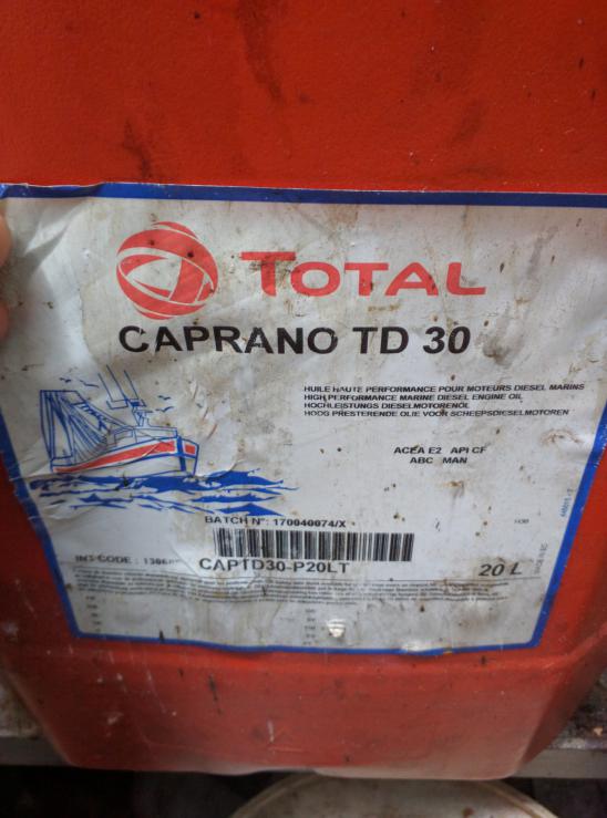

een 30 of een 40 olie maakt niet zo heel veel uit. liefst met zo min mogelijk doops er in. Deze schijnt je verf op te lossen binnen in je carter en en het oude lagerwerk schijnt niet goed gesmeerd te worden met die huidige oliën. Op de Zaandam gebruiken we nog een TD 30 olie maar ik denk dat we langzamerhand over gaan naar een TD 40 olie. Motor is niet nieuw meer en de meeste lagers hebben wat speling. Dus een iets dikkere olie kan geen kwaad. Momenteel gebruiken we caprano maar het merk wordt pas bepaald als het het vat in gaat. Kan best zijn dat het vorige vat welke gevuld werd van shell was.
