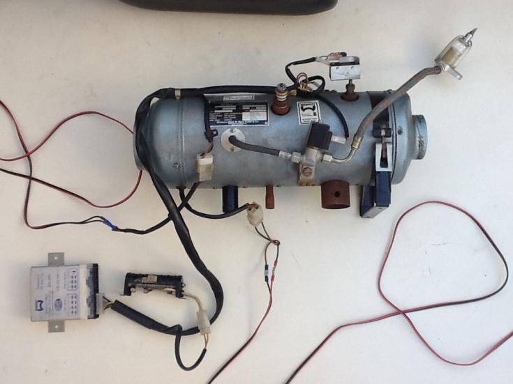

Goedemorgen allemaal,
In mijn pogingen om mijn westlander winterklaar te krijgen voordat het te laat is heb ik onlangs een ongebruikte Webasto Dieselkachel (12V) op de kop getikt. Deze kwam uit een reportage truck van de NOB en stond naast een grotere broer, deze kleinere is derhalve nooit gebruikt.
Het aansluiten is alleen een probleempje want er zit niet bepaald een handleiding bij en ook Google weet niet hoe... Dus vraag ik jullie maar om hulp. Het apparaat ziet er zo uit:
Dit zijn de specs op heet plaatje aan de zijkant van de kachel:
Typ: HL 3803.40
Prüfzeigen: S 84
Volt: 12
Watt: 80
m3/h: 220
Kan iemand mij op weg helpen? Ik heb al een diesel leiding en 10 meter Webasto slang, er zitten ook nog wat slangkoppelstukken (8cm doorsnee), schakelaars en een thermostaat bij.
Ik ben op zoek naar installatie instructies... Of zelfs iemand die ervaring heeft/ mij helpen wil het ding te installeren.
Ik hoor graag van jullie :wink:

Ik denk dat dit de handleiding is.
http://www.equipment.ath.cx/instrument_ ... l32B-D.pdf

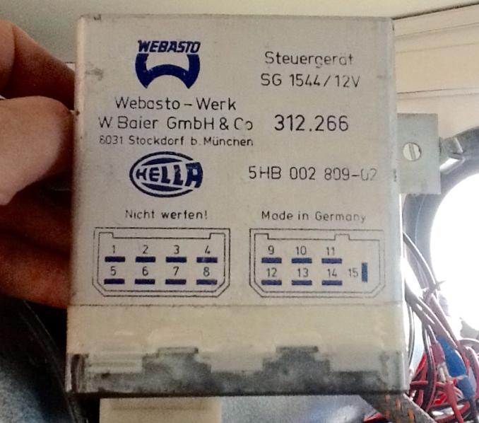

Wat is het typenummer op de schakelautomaat? Ik heb de HL 12.503, een 12,5 kW variant van die van jou.

Hoi KarelE,
Excuses voor de late reactie... Dit staat er op:
Of bedoelde je iets anders?

Ja, die bedoelde ik.
Ik zal even kijken op die van mij als ik aan boord kom. Die van mij heeft een groene opdruk, dus ik ben bang dat die anders is. Ik laat het hier wel even weten.
